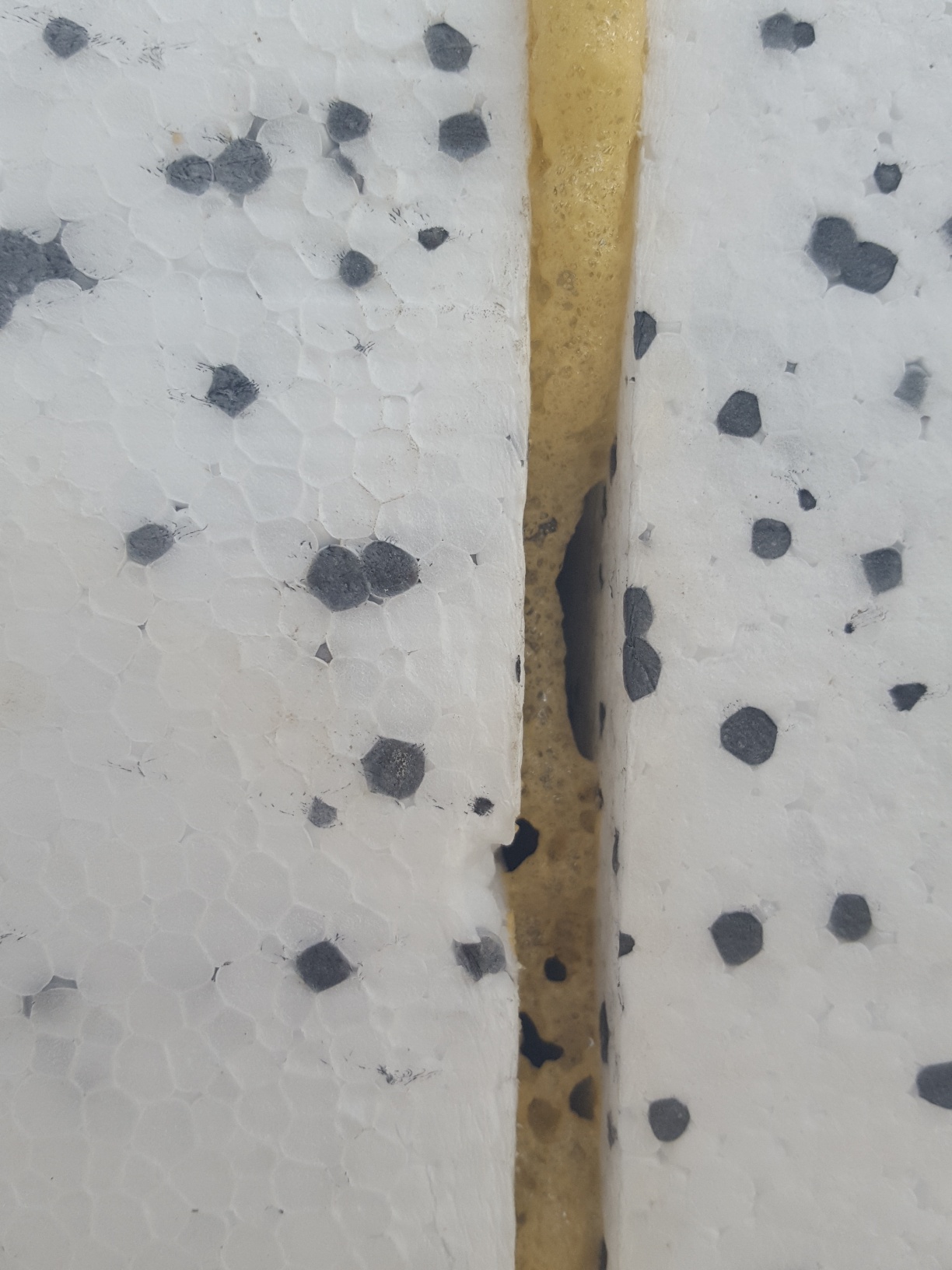

    Spalten und Lücken zwischen den EPS-F Dämmplatten (bis maximal 5 mm) werden mit B1-Schaum ausgefüllt. Muss der Spalt komplett bis rein zur Ziegelwand mit dem Schaum ausgefüllt werden? Meine Fassadenfirma hat diese Spalten nur oberflächlich zugeschäumt. Ist das trotzdem ok?
    Wie geht man damit um, wenn irgendwo doch mal wo ein Spalt oder eine Lücke > 5 mm existiert? Trotzdem zuschäumen oder dort noch EPS-F reinstopfen?

    Voll 'schäumen' und zwar bis 'hinten' soweit dies halt geht. Viele Fugen die so verschlossen werden zeigen eher, wenig akurates Arbeiten, einige kann man tolerieren, wird das übermäßig, ggf Neuaufbau. Fugen über 5mm nunja da wird es die Möglichkeit geben Platten im Versatz zu legen.
    Noch ein Tipp aus Erfahrung der verwendete Schaum muss Materialverträglich sein zum EPS - Datenblätter schauen. :winken

    Ok danke. Es sind nicht viele Spalten. Großteils stoßen die Platten eng aufeinander. Aber ich werde den Vorarbeiter bitten, die vorhandenen Spalten dicker auszuschäumen.

    Hab nun die entsprechende Passage in der Verarbeitungsrichtlinie gefunden:
    "Bei Verwendung von Füllschaum ist darauf zu achten, dass dieser zumindest 30 mm in
    die Dämmplattenfuge eingebracht wird."

    Naja, sicher hast schon Gebäude mit WDVS gesehen wo nach Fertigstellung sich Linien oder Verfärbung/Farbschläge zeigen - die kommen von so 'Halb Murks' umso stärker deine Dämmung umso eher gibt es dieses Bild ggf. Das hat auch nicht unbedingt mit Wetterseite oder Schattenseite/oder Süd zu tun.
    Wenn ich mich richtig errinnere ist Poroton dahinter? Die sollen, das bis hinten füllen und gar nicht diskutieren - warum willst dort eine Schwachstelle einbauen lassen? Völlig unnötig.. Was sagt der @FabianWeber oder @Nic123 dazu?

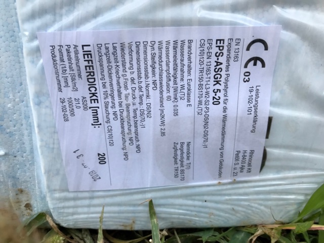

    Mir ist noch etwas aufgefallen. Laut Verarbeitungsrichtlinien müsste die Sockeldämmung über Erdniveau neben dem Kleben auch immer gedübelt werden. Auf das haben sie verzichtet. Als wie relevant würdet ihr das einschätzen?
    Vor allem - das Dübeln sollte eigentlich vor dem Abbinden des Klebers gemacht werden. Nun stellt sich also die Frage: Besser gar nicht dübeln, als zu spät dübeln?

    Dazu bitte mal das genaue Material angeben am besten mit Z Nummer - im Sockelbereich muss eine andere verbracht werden, es muss nicht zwangsläufig Peri sein, aber die oben auf den Foto, da vermute ich mal diese ist eher nicht bzw bedingt geeignet....

    Die Fugen wurden jetzt ordentlich mit Schaum ausgefüllt.
    Die Sockeldämmplatten:

    Mit dir hat man es nicht leicht ;)- über austyrol bezogen? Die ÖN B 6000 plus das EN geschnatterl hab ich hier, der Rest ist aber im Büro, somit habe ich zur Zeit keinen Zugriff auf die Zulassung die Zertstelle mit 0010/203?glaube ich ist da auch nicht ergiebig.
    Automatenplatten sind in D bzw die Bezeichnung nicht so geläufig als Perimeter.
    Vllt hat @FabianWeber die schon mal verbauen lassen?
    Falls du die Richtlinien hast - dann sollen sie dübeln, das geht auch noch wenn die Platte schon fest ist.

    Da ist er der Schlawiner aus Ö nun sprich was meinst zum EPS ASGK? :winkenDübeln oder nicht... von Rhinocell KFT.?;)

    Bin zwar ein bisschen spät aber muss dem Kollege @SIL recht geben. Fugen gehören über 5mm mit art gleichem Material verfüllt unter 5 mm Stöße voll verschäumen. Grundsätzlich gehören alle Plattenstöße verschäumt

    Das Bild das sie eingestellt haben sind aber mehr als 5mm oder? Das Thermoprofil kann nachträglich eingeschoben werden. Ein Vorteil entsteht ihn durch ein rücksprung nicht. Eher ein Nachteil wenn mans ganz genau nehmen will weil dort weniger Dämmung vorhanden ist und somit eine Wärmebrücke entsteht. Sockeldämmung hat sowieso eine geringere Dämmwirkung. Aber wie gesagt das ist dann schon kleinlich.

    @Nic123 es geht mittlerweile um die Dübelung der ASGK Platten? ;) ich vermute es handelt sich um ein Passivhaus 200mm Dämmung plus Poroton, ich würde dort weitestgehend von geschäumten Fugen absehen-oder einen Wärmebrückennachweis detail. und Bauteil Betrachtung... fordern
