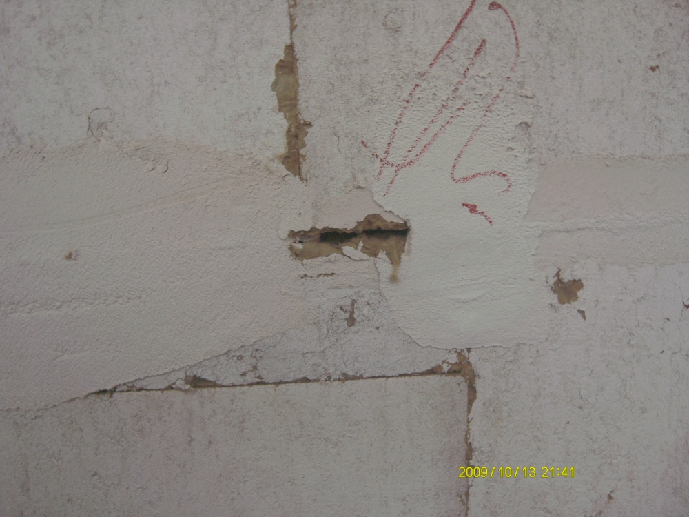

    bei unserem WDVS, Mineralwolle 16cm, sind "einige?" Fugen nicht verschlossen. Der größte mit Kleber zugeschmierte Schlitz hat 13 mm. Wie gravierend ist soetwas. Sollten diese Schitze nachträglich geöffnet und noch verfüllt werden? Zwischenzeitlich ist unser Haus mit dem Grundputz versehen der aber durch mangelhafte Schichtdicke sowieso nochmals gemacht werden muss.
    Wie immer vielen Dank für Eure Zeit

    Fugen müssen durchgängig voll verschäumt werden oder bei größeren Fugen mit artgleichem material geschlossen werden. Sonst können an diesen stellen wärmebrücken entstehen.

    "Da die aufgebrachten Gewebespachtelung bereits ausgehärtet ist, wirken sich diese offenen Stoßfugen nicht auf die Qualität der zweiten Spachtelung aus. Die Wärmebrücken durch diese offenen Stoßfugen sind minimal. "
    Ich habe hinterher einige Stellen geöffnet und wie oben bereits geschrieben, die größte gefundene Fuge hat 13 mm.
    Hat der Sachverständige recht?

    Nein nicht so ganz, gemäß den Putz Richtlinien und Merkblättern, sind Platten stumpf zu stoßen, die Bildung von Fugen ist zu vermeiden - Fugen bis 5 mm sind entweder mit gleichen Material zu füllen oder zugelassenen 'Schaum' voll zu füllen, also nicht nur oberflächlich, auch darf kein Kleber oder Mörtel zum Verfüllen verwendet werden.
    Exemplarisch
    AUSZUG
    Merkblätte Nr. 4.1.1
    WDVS-Platten plan und fugenfrei gestoßen werden.
    BFS/Zitat "Es darf keine Klebemasse/kein Klebemörtel in die Dämmplattenstöße gelangen. Fehlstellen bis "0,5 cm" breite können mit geeignetem Füllschaum entsprechend den Verarbeitungsrichtlinien des Herstellers verschlossen werden." nicht bei MiWo oder anderer Dämmung bei Brandschutzanforderung.
    Was die Verdübelung betrifft, gemäß STO ist die xtra zu dübeln, du @FabianWeber :p
    Gesamthaft ist das nun eher eine Frage der Häufigkeit - sind ein oder 2 Fehlstellen liegt das im Tolerierungsbereich ...

    Helmut, klar hat Dein Gutachter jetzt vielleicht nur nach Foto geurteilt, aber ich empfehle Dir insgesamt auf dessen Urteil zu vertrauen.
    Wenn Du die Arbeit des Gutachters auch anzweifelst, dann wirst Du ja nicht mehr froh.
    Wenn Du die Stelle mit der großen Fuge kennst, dann lass diese einfach nachbessern.

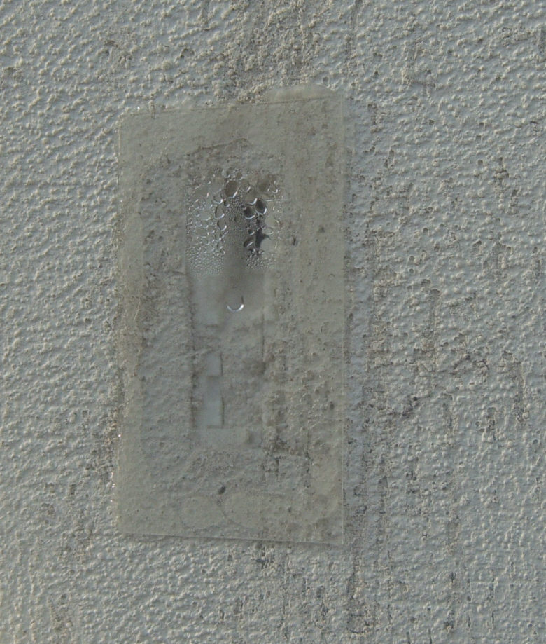

    mir geht es darum was passieren kann. Ich habe die Bauteilöffnungen über den Fugen mit Acrylglas verklebt. An kalten Tagen waren diese Stellen innen nass.
    Dieser Spalt hat 13mm.
    Was passiert mit den Stellen über die Jahre gesehen? Schädigt die Feuchtigkeit die Mineralwolle?
    Was passiert bei Temperaturwechsel, der Kleber, Putz ist unterschiedlich stark. dehnt sich das Material unterschiedlich aus?
    Vielen Dank für Eure Einschätzungen
    Helmut

    Wenn Du es mit Wolle ausstopfst wird es dort nicht mehr nass. Das ist ja Deine Wärmebrücke und darum kondensiert das jetzt genau dort.

    Durch diese Stöße bilden sich Wärmebrücken früher oder später wird sich dies durch abfärbungen an der Fassade bemerkbar machen durch Algenbildung da diese stellen länger die Feuchtigkeit halten bzw bilden. Ob diese kleinen Wärmebrücken für innen konsequenzen haben denke ich eher nicht will aber auch nicht meine hand dafür ins Feuer legen. Ich möchte mal so sagen Fachgerecht ist es nicht auch wenn es nur eine Fuge ist.
