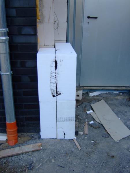

    Hallo Bauexperten,
    in unserem verklinkerten Neubau soll der Eingangsbereich sowie das darüberliegende Fenster mit einem WDVS weiss verputzt abgesetzt werden. Der Maler hat nun damit begonnen, das WDVS anzubringen, Fotos habe ich mal angehängt.
    Allerdings frage ich mich hierzu

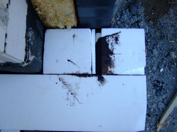

    1.) Sollte die Fläche unter dem WDVS nicht glatt gezogen werden...? Es wurde einfach das WDVS auf den Boden, so wie er war, aufgesetzt, die Blöcke liegen keineswegs glatt auf dem Boden auf...

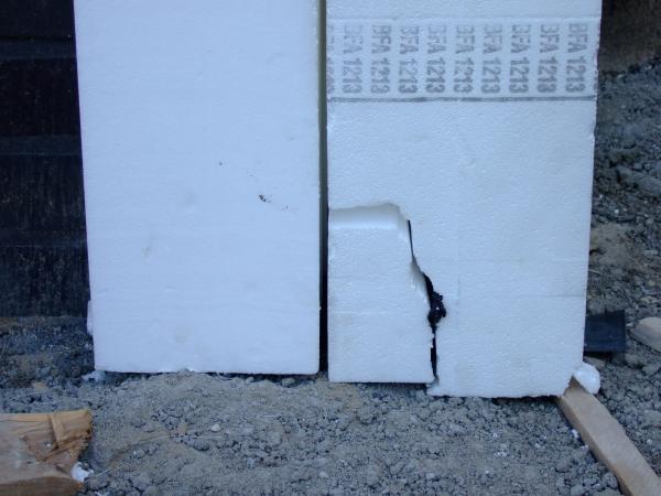

    2.) Ist das "Ankitten" einer herausgebrochenen Stelle, wie auf dem Bild zu sehen, so ok? Man könnte vermuten, hier wurden die Blöcke an den schrägen Untergrund angepasst...(der linke Block auf dem Bild hat übrigens eine 2 cm geringere Höhe als der rechte Block.) Dürfen leere Stellen einfach "gestopft" weden (siehe letztes Bild)?
    3.) Dürfen die WDVS-Blöcke überhaupt bis auf den Boden laufen? Muss der Sockel nicht mit anderem Material (Perimeterdämmung) gestaltet werden? Was passiert, wenn die Blöcke so der Witterung ausgesetzt sind bzw. im Regenwasser stehen?
    Inzwischen sind die Fugen sowie die gekittete Stelle übrigens vielfach mit Montageschaum aufgefüllt worden.
    Vielen Dank für Eure Antworten!
    Ansgar

  2. #2 Gast036816, 04.05.2012
    wenn ich mir die verarbeitungsqualität des hartschaums anschaue, wird mir schlecht. das sieht nach restefest mit stümperei aus. alles runterreissen und nochmal neu mit untergrundvorbereitung ist die notwendige konsequenz.
    was sagt der bauleiter dazu???

    Es ist keine perimeterdämmung. Falsche kleber (KMB) zu kleben genommen?

    omg, wo is die perimeter geblieben...ist dem bastler die zu teuer?

    Hallo nochmals zusammen,
    ich habe gestern mal einen Bekannten einen Blick draufwerfen lassen, die unteren Platten sind scheinbar doch Perimeterdämmung; haben so eine Art „Waffeloptik“, woran man dies offenbar erkennt, was man aber auf den Fotos nicht sehen kann. Trotzdem sagte man mir gestern, hätte man die untersten Blöcke idealerweise noch mit einem Anstrich aus eine Kleber-Zement-Mischung vorbearbeiten sollen… Es fehle ausserdem ein Illmod-Band in dem Übergang zwischen WDVS und Klinker. Was sagt Ihr dazu?
    Ausserdem frage ich mich, ob ich auf diesen Styroporblöcken (bzw. nachher auf dem Putz) z. B. eine Klingel oder gar einen Briefkasten montieren kann…? Gibt es hier spezielle Befestigungsmöglichkeiten, oder wird’s der Putz schon richten?
    Worauf muss man beim Putz achten, um Algen und Schimmel zu vermeiden (und ihn möglichst wasserbeständig zu haben)?
    Vielen Dank für Eure Tipps!

    Lass dir die Bauaufsichtliche Zulassung aushändigen. Fordere den Handwerker auf, sich bei der Verarbeitung nach der Zulassung zu richten. Bespreche mit dem Handwerker die Befestigungspunkte für all die Sachen die du befestigen willst und kläre Maße und Gewichte der zu befestigenden Teile ab. Wenn du Zweifel hast das dein Handwerker diese Punkte erfüllen kann jage ihn zum Teufel. Nimm dir vorher einen Rechtsanwalt.

    Wenn man den Riesenschmarrn auf den Bildern betrachtet,dann ist nach Fertigstellung des WDVS die Befestigung des Briefkastens höchstwahrscheinlich das kleinste Problem! Den kannst du auch auf 2 Stützen vor die Fassade stellen.:)

    Kurz noch mal zu den Details: Bau läuft über GÜ, daher sind wir nicht Auftraggeber sondern der GÜ. Handwerker vom Hof jagen ist daher nicht ganz so einfach, ich bräuchte konkrete Anhaltspunkte, wo die Bearbeitung nicht ok ist. Folgendes fällt mir dazu ein/passt uns nicht:
    1.) Fehlendes Illmodband an der Verbindung zu Klinker
    2.) Blöcke sind mit Kreuzfuge verklebt
    3.) Perimeterblöcke sind nicht vorgearbeitet oder irgendwie gestrichen (z. B. Kleber-Zement-Mischung, um Wasser abzuhalten und die Blöcke gegen Tiere / Ungeziefer resistenter zu machen)
    4.) Die Flickschusterei auf dem 3. Bild bzw. die abgebrochene und angeklebte Ecke auf dem 2. Bild
    5.) Boden vorher nicht plan gezogen, somit ausreichend "Schlupflöcher" für Mäuse etc.
    Welcher dieser Punkte bietet tatsächlich Anhaltspunkte bzw. ist nicht nach DIN...? Was fällt Euch sonst noch auf / ein?

    Jeder Hersteller hat Verarbeitungsrichtlinien, dort wird sehr wahrscheinlich geschrieben stehen:
    1) geeignete Abdichtung an benachbarte Bauteile
    2) Blöcke versetzt, mindestens xx cm übergreifend, Kreuzfugen vermeiden
    3) Systemskizze Perimeterbereich (welche Abdichtung wo)
    4) Blöcke nicht beschädigt sein sollten
    5) Systemskizze Perimeterdämmung
    Ich unterstelle, dein Maler wird genaus wissen wie er es besser machen koennte, er wird wohl keine Lust haben sich hier mehr Zeit zu nehmen bzw es wird ihm egal sein weil er später einen super geilen Oberputz hinzaubert und der Pfusch unten nicht sichtbar sein wird und wegen ein paar 'kleiner' handwerklicher Mängel (niemand ist perfekt) niemand eine grosse Welle macht bzw Ernst nimmt.
    Mache viele Foto's, sende die mit der Aufforderung zur Nachbesserung an deinen Vertragspartner (Fristsetzung) und drohe weitere Schritte (Hinzuziehen von SV, Minderung usw..) an.

    die Frage ist, führen diese Mängel zu Schäden? Kreuzfugen sind sicher ein Risiko, aber Kleber und Netz heilt vieles, rausgebrochene Stücke sind unschön, aber dennoch dämmen sie. Die fehlende Schiene unten? Wenn es unter der OK Geländer ist, was soll da eine Schiene hin, wenn dann angeschrägte Dämmplatten. Selbst wenn nichts gemacht wird, so sind die Mäuse doch eher theoretisch.
    solange das dämmt und dicht ist wirst du kaum was machen können.

    Nach DIN 55699:2005-02 (Verarbeitung von WDVS), 'Pkt. 6.3 Verkleben von Dämmstoffplatten' sind Kreuzfugen nicht zulässig.

    dann liest euch doch mal das Urteil hier durch. http://www.baunetz.de/recht/Kann_Le..._gegen_DIN-Norm_mangelfrei_sein__2504691.html
    Wenn es keine Nachteile gibt dann kann munter gemischt werden. Bei den anderen Mängel fragt ein Richter immer nach den Nachteilen, wenn es keine gibt dann passiert auch nichts. Wenn Kreuzfugen hinterher ordentlich ausgeschäumt wurden und armiert wird, was soll passieren?
    Kein Richter wird hier einen Rückbau verlangen solange das WDVS dämmt und sonst nichts passiert. Wenn es zu Schäden kommt steht der Handwerker in Gewährleistung, dann muss er eh reparieren, egal ob Kreuzfugen oder nicht.
