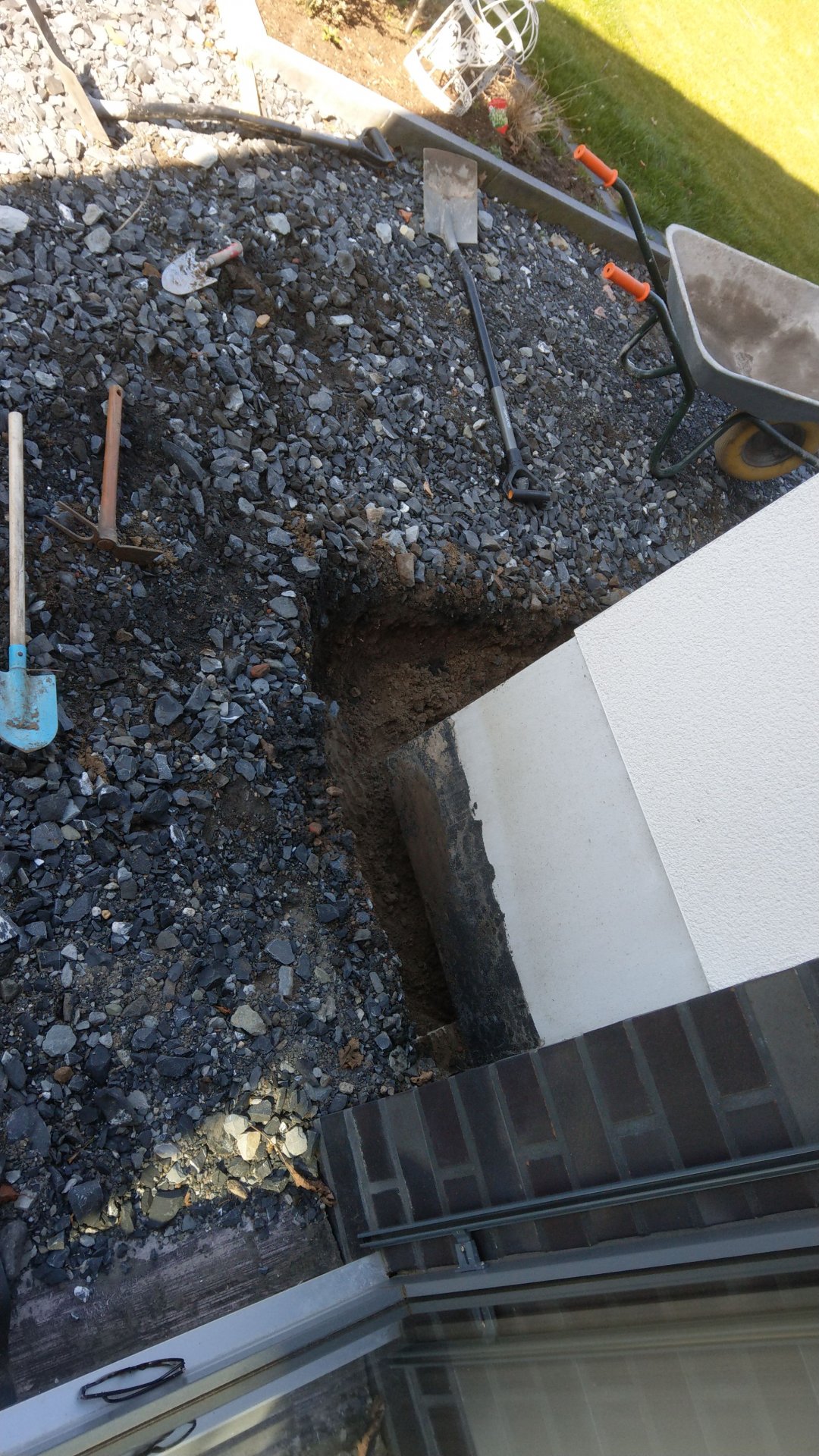

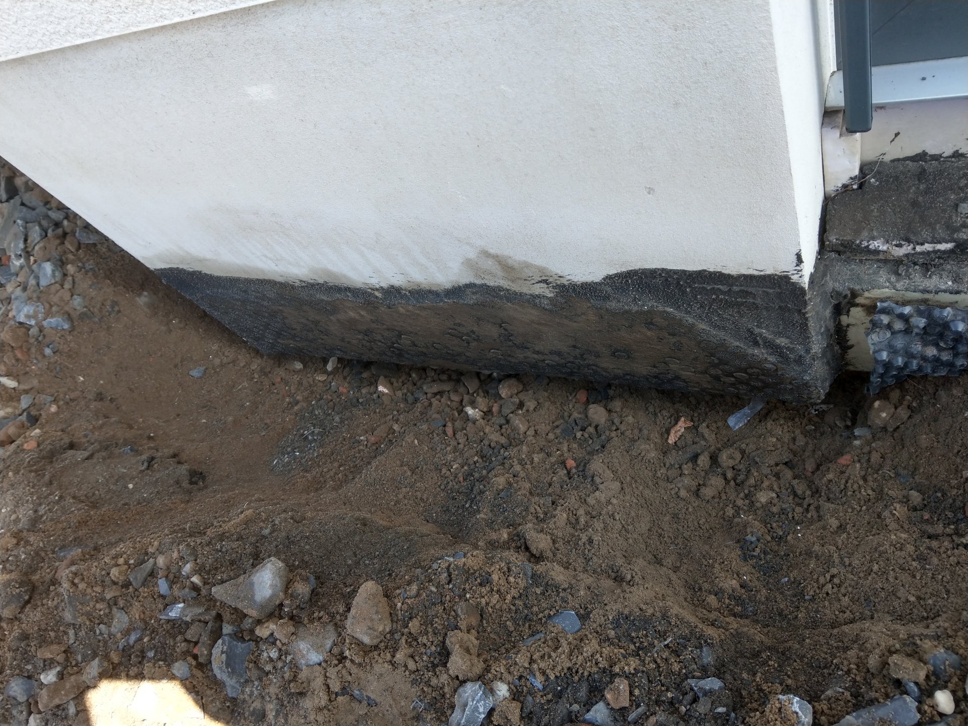

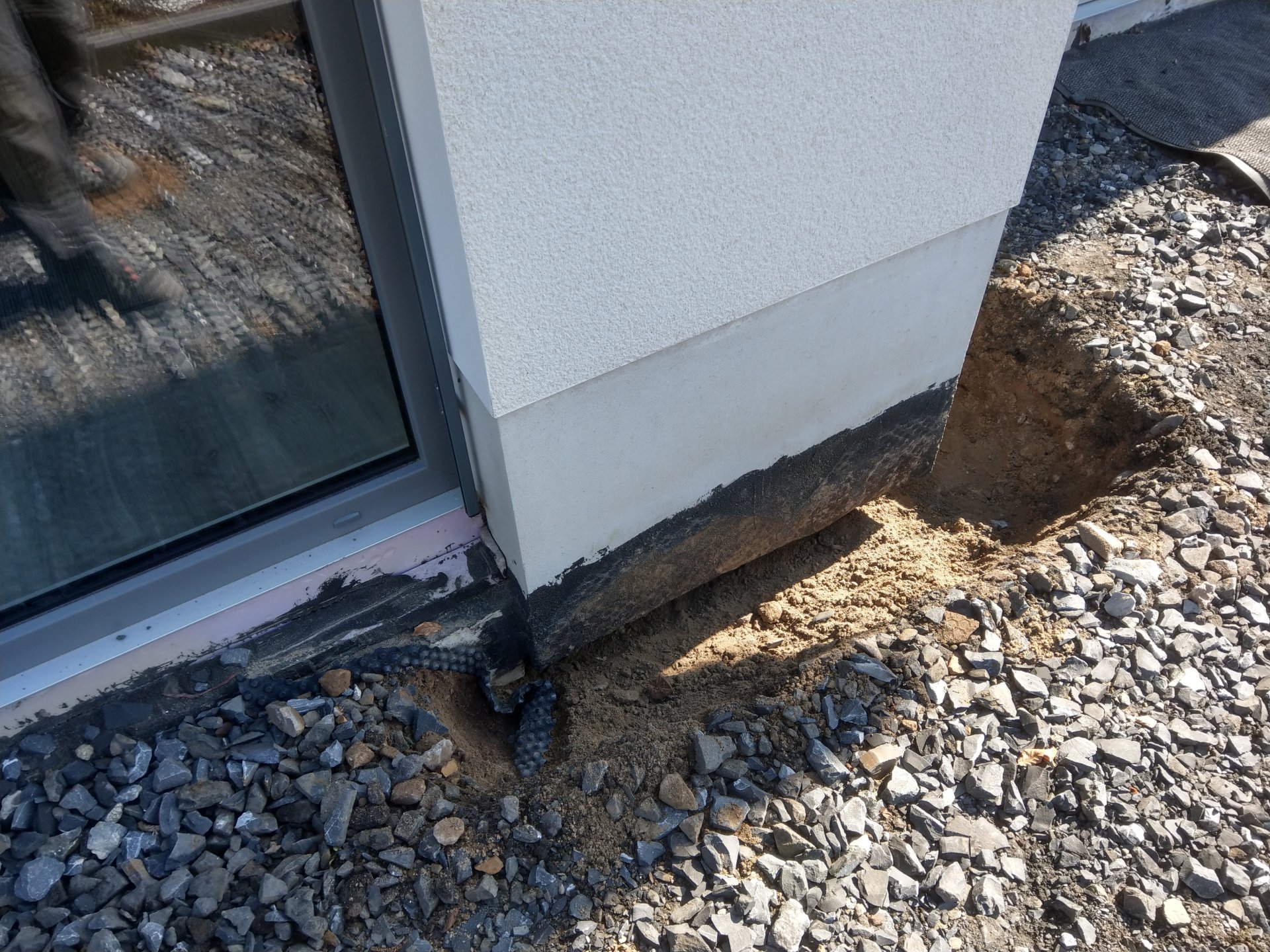

    unsere Terrasse wird nun bald belegt (endlich!) und ich bereite grad alles vor.
    Ich hatte damals den Fehler gemacht, den Sockel zwar komplett mit KMB zu streichen, aber hab unwissentlich Sand unten drunter gepackt.
    Hatte nun zwar keine Probleme, aber bevor nun alles zu ist, wollte ich es beheben. Hab den Sand nun rausgeholt, so dass gute 10cm Luft zwischen Erdreich und Sockelboden sind.
    Wollte da nun einfachen Kies reinschütten. Um das WDVS kommt ein Spritzschutz aus Steinen (aber wohl nur 20 cm breite, obwohl die Norm 30 cm sagt - passt aber sonst nicht ins Raster).
    Ist das so ok? Welche Körnung sollte der Kies haben?
    Das WDVS ist hier leider nicht angeschrägt, weil damals gedacht wurde, die Höhen sind anders. Vorne wurde das gemacht...
    Wie lange sollte ich das so offen und trocknen lassen?
    Danke fürs lesen und ein paar Tipps.

    der Sockel ist aus.....
    EPS, XPS, oder EPS für Perimterdämmung?

    EPS für Perimeterdämmung

    sockel sto - Google-Suche:
    + Drainagekies.
    Also hat Material ohne Nullanteil.
    Es geht ja nun einfach nur noch darum, dass das Wasser möglichst vom tiefsten Punkt wegbleibt und nicht nach oben ziehen kann.

    Drainagekies ist das Stichwort - Danke!
    Wie lange würdest Du das offen lassen?

    Wieso offen lassen?

    Zum trocknen - oder ist das wurscht? War ja alles erdfeucht.

    Aber durch die KMB dürfte die Feuchtigkeit ja nicht in die Dämmung gelangt sein.
    Und falls doch, dann ist die Dämmung dafür ausgelegt. Daher Perimterdämmung.
    Da sehe ich eigentlich kein Problem.

    Alles klar. Dann mach ich das morgen dicht.
