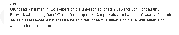

    Ich stehe sicher nicht im Ruf, ein Malerlobbyist zu sein, muss aber den Mann in Weiß hier ein wenig in Schutz nehmen.
    Hier wird richtigerweise auf die Komplexität und die Schnittstellenkoordination hingewiesen. Ich bin nicht der Auffassung, dass dies Aufgabe des Malers gewesen wäre.
    Allenfalls hat er eine Hinweispflicht gehabt. Ob er diese erfüllt hat, wissen wir nicht.
