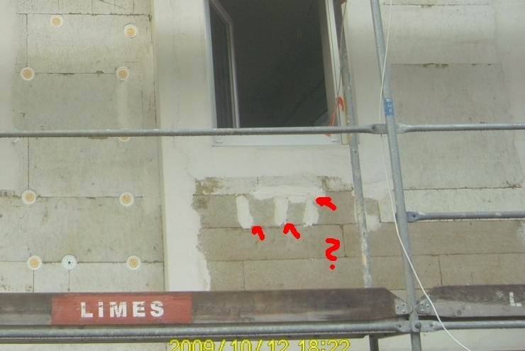

    Guten Tag Forumsexperten,
    bei unserer Haussanierung, WDVS aus Steinwolleplatten, hat der Gipser einige Steinwollelamellen ins System gemischt. Sind die an diesen Stelle technisch notwendig? Ist die Mischerei erlaubt? Oder war das nur einfach Resteverwertung von einer anderen Bausstelle?
    Die roten Pfeile soweit nicht beachten.
    Bedanke mich im voraus für Eure Unterstützung.
    Gruß Helmut Saniergenervter

    Ja Helmut er kann 'mischen' wie aber bereits bemerkt sind die Verdübelung zu beachten und die Fugen/Stösse und Voraussetzung ist natürlich das beide, die selbigen Eigenschaften haben hinsichtlich WLG, Druckfestigkeit, Diffusion etc ..und sollte im Auftrag ein Hersteller ausgeschrieben sein, müssen beide auch dann von diesen sein.. technisch notwendig wären Sie nicht.

    Guten Tag,
    Vielen Dank für die Antwort,
    ich kann nicht sagen von welchem Systemgeber/Lieferant/Hersteller die Lamellen sind. (Unsere Sto Platten kamen mit Knauflieferschein und Sto Materialnummer). Ich habe aber bei Sto keine Lamelle mit geforderter WLG gefunden. Wenn diese Platten technisch nicht notwendig sind, dann war es wohl eine Resteverwertung!
    Danke, schönen Restfeiertag
    Helmut
