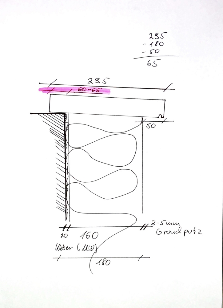

    Hallo @SIL ,
    mercy für Deine prompte Reaktion.
    Diese Beispielfensterbank hat eine Ausladung/Tiefe von 295mm und eine Länge von 2420mm. Die Stärke ist 30mm. Der Überstand nach vorne raus ist 50mm.
    Dämmung, Kleber und Armierputz dürften zusammen 185mm stark sein.
    Bleibt ein Rest von circa 60mm für den Überstand über die Mineralwolle nach innen. Ich habe da eine schraffierte Auflagefläche gezeichnet, aber es darf da keine Auflagefläche sein weil da sonst eine dicke Kältebrücke wäre.
    Die Fensterbank stößt an das Blendrahmenzusatzprofil, und was jetzt darunter ist kann ich nicht sagen.

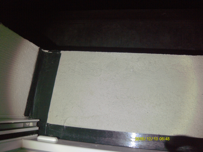

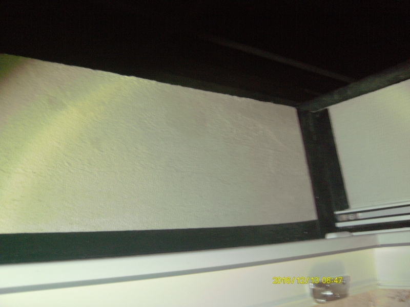

    waren noch 2 Bilder der zweiten Dichtungsebene.
    Hoffe Ihr könnt was erkennen und versteht was ich meine.

    Ganz schöne lang.
    Auch ganz knapp noch mit der Wassernut.
    Nach deinem Fotos und der Ausladung und Länge, bedarf diese FB definitiv Stützkonstruktion oder multipor als Lagerpunkt als Ersatz für die MiWo.
