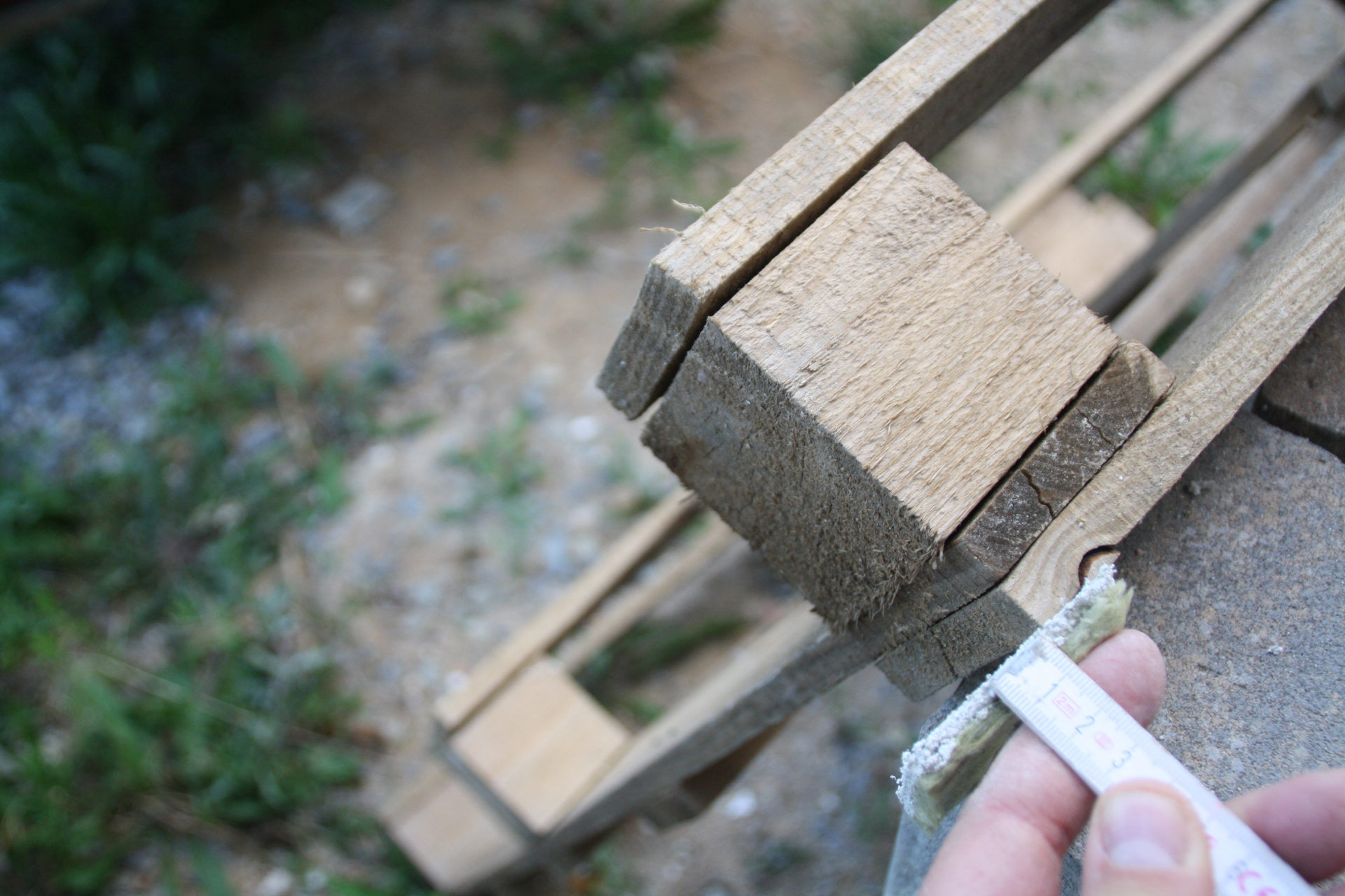

    So habe mich jetzt mit dem Verputzer geeinigt,
    hat einige schlaflose Nächte, Gespräche und Arbeit gemacht...
    Danke vor allem SIL für die nützlichen Hinweise. :biggthumpup:
    Wollte aber erst posten, nachdem die Sache endgültig entschieden ist.
    Das falsche Material (tatsächlich Decke innen) wird runtergerissen.
    D.h. 10 er Decken-Innen-Platten runter und neue 12cm WDVS-Steinwolle drauf.
    Neu armieren und spachteln...
    und das möglichst zeitnah (will ja auch mal fertig werden)
    Trotzdem hab ich noch eine Frage:
    Wie stark muss die Armierungsschicht sein.
    Laut StoLevell Duo Merkblatt reicht 3 - 5 mm.
    An meinem Muster kann ich ca. 4 mm messen.
    Bei anderen Systemen wird die Mindestdicke mit 5 - 15 mm angegeben ?
    Reicht das mit der 4 cm Armierungsschicht?
    Es soll dann noch ein 2 mm mineralischer Putz drauf...
