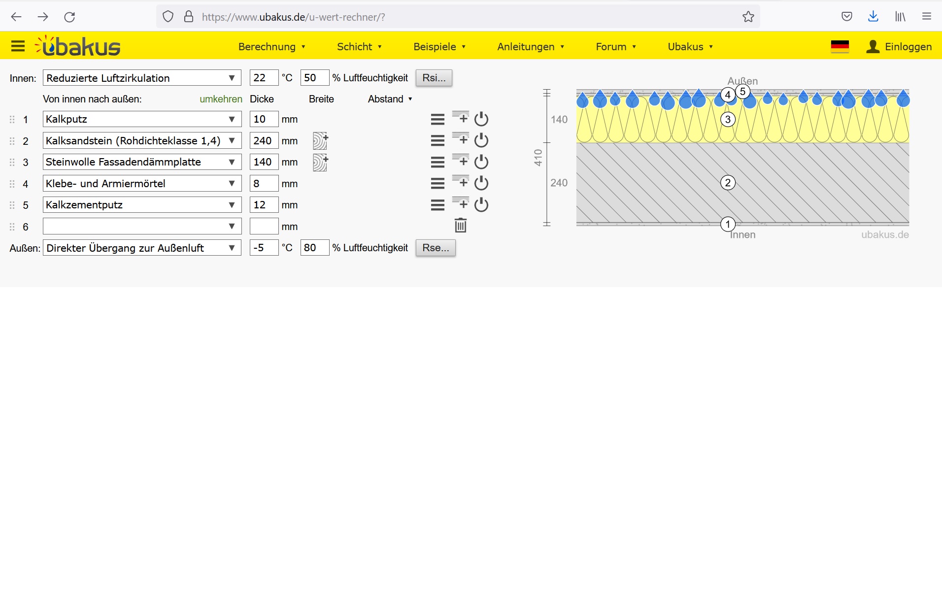

    Hallo liebe Experten,
    ich habe eine Frage zum Aufbau eines WDVS.
    Der grundsätzliche Aufbau, den ich in den U-Wert-Rechner eingegebenen habe, ist standard:
    Kalkputz
    Kalksandstein 24 cm
    Dämmplatte (EPS oder Steinwolle) 14 cm
    Klebe-/Armierungsmörtel 6 mm
    Mineralischer Putz 1 cm
    So, nun führt das laut U-Wert-Rechner (bei angenommener Innentemperatur von 22 und außen -5 Grad) bei Steinwolle zu einem Tauwasseranfall von sage und schreibe 0,7 kg/qm und Trockungszeit von über 30 Tagen.
    Das finde ich ziemlich heftig.
    Bei EPS hingegen führt das zu nahezu 0 (null) Tauwasser.
    Ich wollte eigentlich zu Steinwolle greifen, habe aber nach der Betrachtung so meine Zweifel. Habe ich bei der Berechnung irgendetwas übersehen?

    Ja, dachte ich mir auch. Hier aber der Screenshot von den Berechnungen. Habe der Einfachheit halber Kalzementputz als Außenputz angesetzt. Hat ja eine ähnliche Diffusionsoffenheit wie andere mineralische dickschichtige Putze. wdvs.jpg

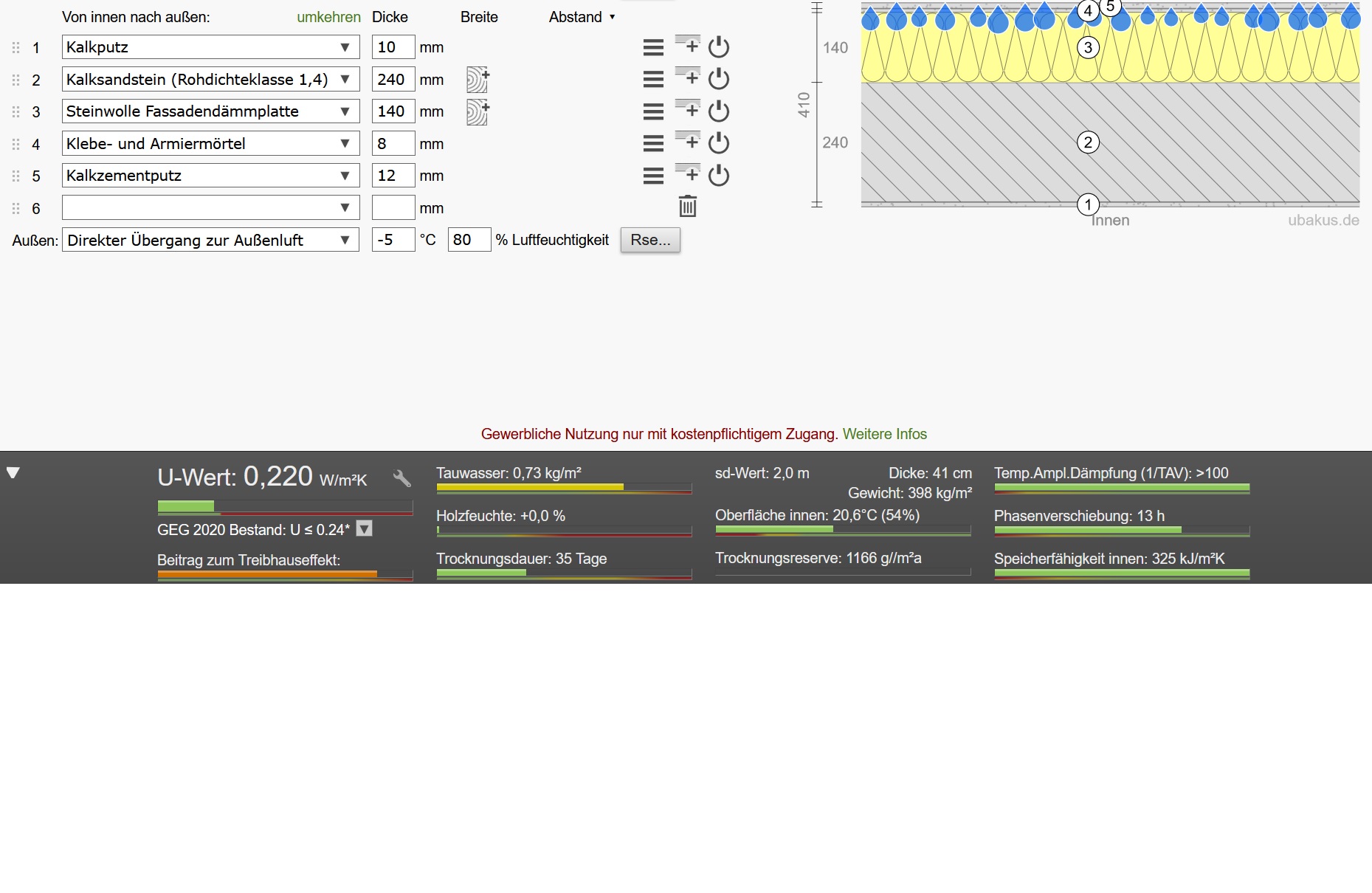

    Der Kalkzementputz könnte der Fehler sein. Ein Wdvs verputzt man üblicherweise mit einem dünnen Scheibenputz in Kornstärke.

    Danke. Aber ich habe doch zigfach gelesen, dass dickschichtige mineralische Putze bei Steinwolle WDVS zu bevorzugen sind....

    Bist Du Dir mit den 80% Luftfeuchtigkeit bei -5 Grad sicher?
    Ich bin kein Experte, aber ich dachte immer im Winter ist es eher trocken.
    Ansonsten würde ich mir da keine Sorgen machen, denn der Tauwasser-Anfall ist ja in der Putzschicht.

    Ja, die Luftfeuchtigkeit ist im Winter so hoch. Die reale durchschnittliche Luftfeuchtigkeit im Winter ist in DE sogar noch höher und liegt bei 80-90%.
    Und mit den mineralischen Putzschichtdicken kommt es auch hin.
    Also ich finde, dass das nicht gut aussieht mit den großen Mengen Tauwasser bei der Steinwolle als WDVS. Da werde ich wohl doch von meinem Plan abweichen und zu Styropor greifen. Dort gibt es quasi keinen Tauswasseranfall.

    Das ist doch nicht verwunderlich. Mineralwolle ist völlig diffusionsoffen, hingegen wirkt EPS hier als Diffusionsbremse.

    Ja, aber was bedeutet das für das WDVS? Solche Mengen an Tauswasser im Oberputz (und dann auch sicherlich in der äußersten Schicht der Steinwolledämmung sind doch nicht gerade positiv zu werten?

    Das geht aus deinem Link nicht hervor. Für Steinwolle kann genauso Scheibenputz verwendet werden. Die Produkte müssen aufeinander abgestimmt sein dann passt das auch. Was für Steinwolle z.B. empfohlen wird ist Fast baranek Si. Das wird dann auch nur in Kornstärke aufgetragen.
  20. BaUT
    9.265
    5.813
    20 mm Putz bei WDVS?
    Welches WDVS mit welcher Zulassung?
    Setz mal innenputz mit 15 mm an und reduzier mal deine Außenputzdicken dann kommste auf unter 500 g/m² und alles ist wieder im Lot.
