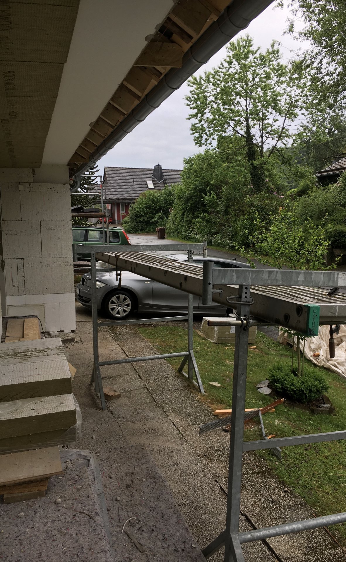

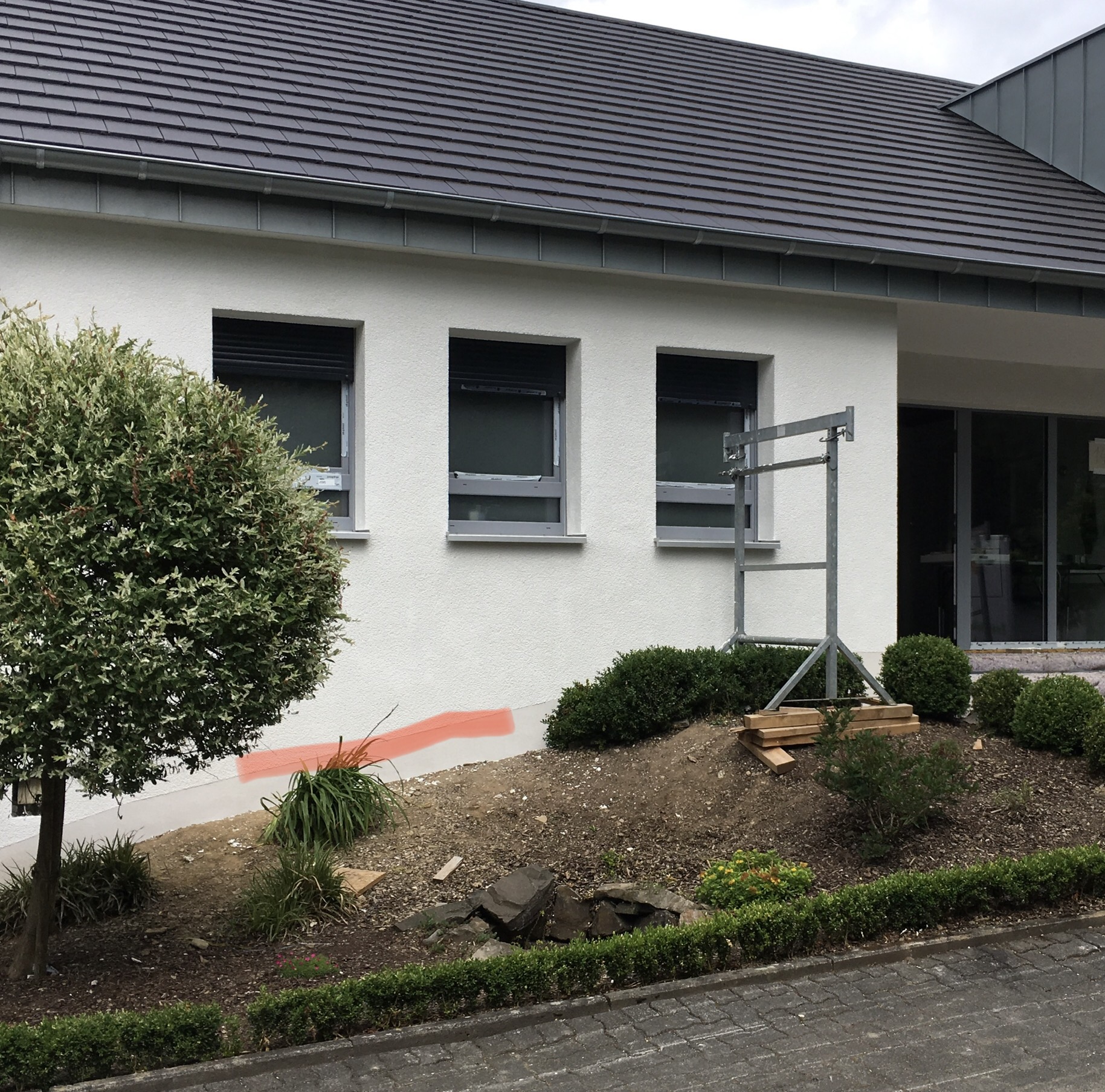

    Ich habe mal zwei Bilder eingefügt, die die Dämmung vor und nach dem Verputzen zeigen. Wenn auch leider zwei verschiedene Stellen.
    Der Sockel ist tatsächlich aus Polysterol. Das hohle Geräusch ist ziemlich genau in dem Bereich, den ich rot markiert habe. Am Übergang vom glatten zum rauen Putz.
