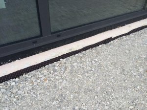

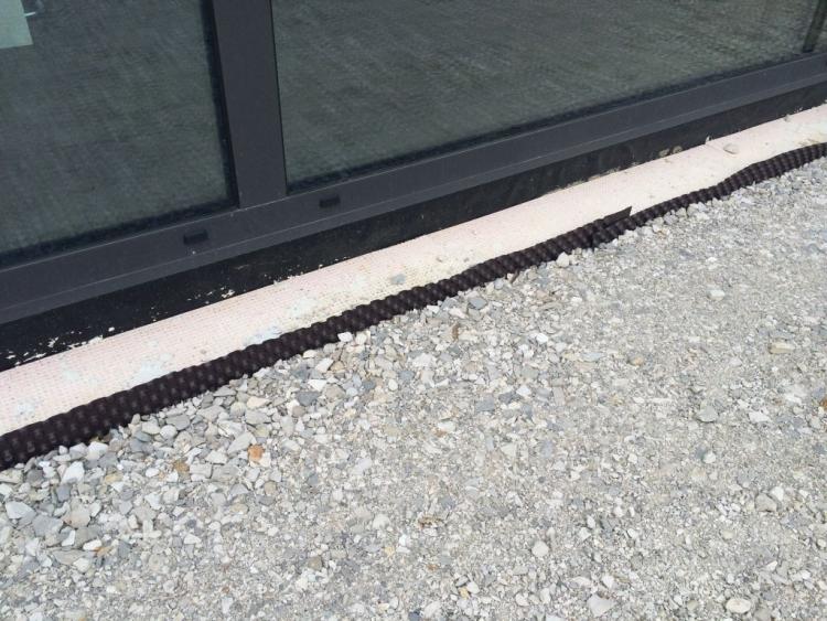

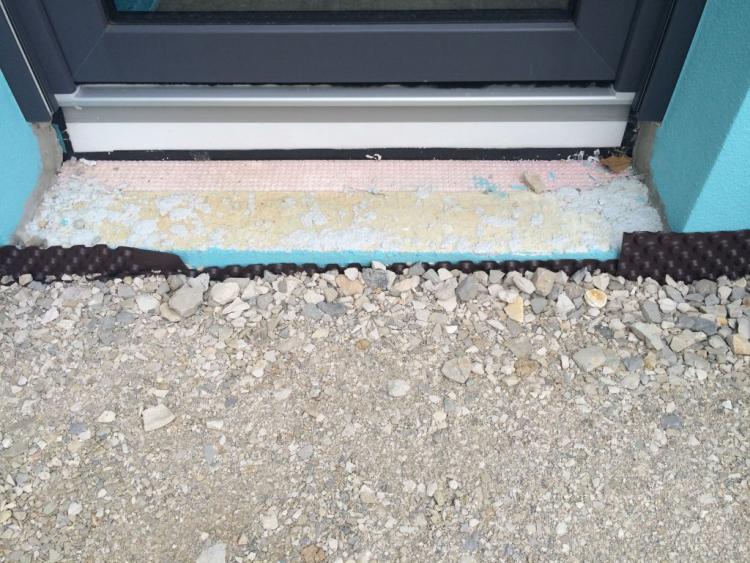

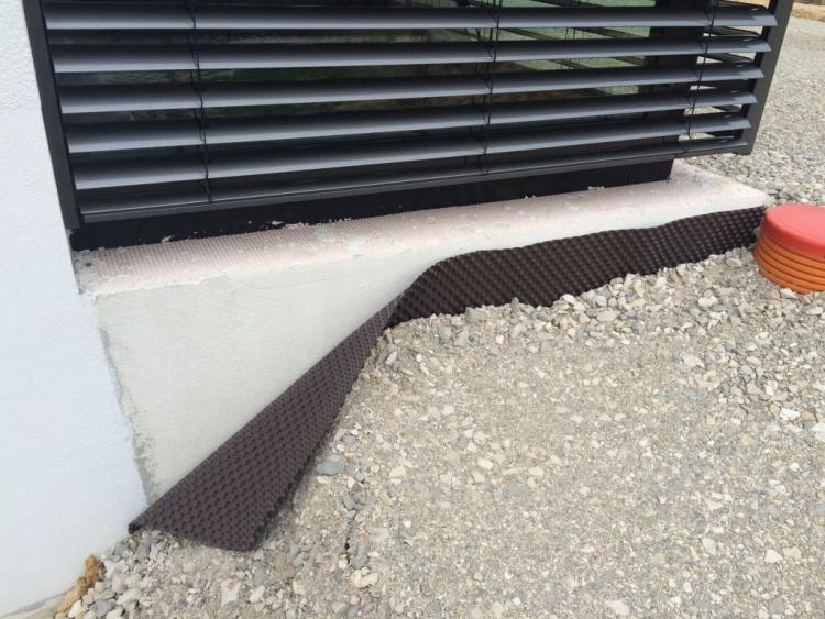

    Wir haben mit einem Bauträger gebaut und wohnen seit ca. 6 Monaten im Haus. Als wir uns jetzt an die Außenanlagen machen wollten, sind wir einen Mangel gestoßen bzw. hingewiesen worden, der uns vorher nicht klar war.
    Wir haben eine große Alu-Fenster-Fassade und eine Terrassentüre, die an unsere Terrasse grenzt. Zudem haben wir 240mm WDVS als Außendämmung. Seit gut vier Wochen versuchen wir unseren Bauträger dazu zu bekommen, diese Bereiche des WDVS ordnungsgemäß abzudichten.
    Unglücklicherweiße hat unser "Gartenbauer/Baggerfahrer" die Terrasse verdichtet und geschottert, ohne einen "Schwarzanstrich" zu machen. Wir haben vor dem Haus die Terrasse wieder wegbaggern lassen um den Schwarzanstrich zu machen. Diesen haben wir nun selbst angebracht. Als letztes fehlt jetzt nur noch die Abdichtung des WDVS, damit wir unseren "Burggraben" wieder zuschütten können.
    Unsere Frage ist nun, wer macht diese Abdichtung? Im Gespräch mit mehreren GaLaBau-Betrieben machen die das nicht. Uns wurde gesagt, dass dies Sache des Malers (hat bei uns das WDVS angebracht und verputzt) ist, da er sein gewerk ordnungsgemäß abschließen muss, damit das Nachfolgegewerk ohne weiteres darauf weitermachen kann.
    Anbei Bilder des ganzen im aufgeschütteten Zustand.
    2015-04-16 18.40.13(1).jpg 2015-04-16 18.40.32(1).jpg 2015-04-16 18.40.44(1).jpg

    Die Abdichtung des WDVS gegen Feuchtigkeit von außen ist Sache des WDVS Erstellers. Diese Abdichtung muss an die Mauerwerksabdichtung angeschlossen werden. Aber eigentlich kann euch das egal sein da der Bauträger ein Haus frei von Sachmängeln hinstellen muss. Also sein Job.

    Mir wurde empfohlen, das WDVS im 45° Winkel abzuschneiden und dann mit Bitumen-Dickbeschichtung das Ganze abzudichten. Ist das so gängige Praxis?

    die Perimeterplatte ist kein geeigneter Untergrund für die Abdichtung. diese wäre sonst hinterläufig

    Ich kenne keine Schnittdetails eures Hauses- diese Abdichtung gehört geplant- und nicht gemurkst. Euer Archi muss dass Detail vorgeben (bzw. richtigerweise vorgegeben haben)
    Mehr gibt mein Kaffeesatz momentan nicht her, da ich keine Baudetails bei euch kenne.

    Die ganze Konstruktion einschl. des Unterbaus der Terrasse ist schlichter :Baumurks
    Da keine Rinne vorgesehen ist, müsste die Terrasse 15 cm unterhalb der Oberkante der Abdichtungsebene liegen. Das wäre bei Euch 15 cm unter UK Fensterrahmen, wenn man das auf den Fotos richtig erkennen kann.
    Das Ganze gehört rückgebaut, vernünftig geplant und dann fachgerecht ausgeführt!!!

    An der betroffenen Stelle haben sie das WDVS bis ca 10-15cm unterhalb FFB geklebt und nur frontseitig verputzt. An der Oberseite wurde nichts gemacht. Der Fensterbauer/Metallbauer hat seine Fenster ordnungsgemäß mit der "Folie" zum Mauerwerk abgedichtet.

    Aber auch die hat dann min. 5 cm tiefer als UK Fensterrahmen zu liegen. Passt nicht!
    Wer was zu machen hat, ist eine Frage des Vertrags und der Schnittstellenkoordination!

    Nicht (unbedingt) Kondensöffnung, sondern OK der Abdichtung. Der Abdichtung fehlt schon mal die KLemmschiene, anderes ist so nicht zu beurteilen!

    Natürlich gibt es Richtlinien und Herstellervorschrifetn wie das WDVS an die vorhandene Mauerwerksabdichtung herangeführt werden soll. Aber ich stimme mit Ralf Dühlmeyer absolut überein dass hier erst einmal eine vernünftige Planungsleistung erbracht werden muss. Alles Andere ist Murks².

    Woher sollen wir das wissen??? Der BT/GÜ muss, zu was er verpflichtet ist! Ob er hier zu einer Abdichtng verpflichtet ist, die sich aus von Euch geplanten und beauftragten Leistungen ergibt, ist zumindest nicht klar!
    Ich würde sogar juristisch eher zu einem Nein tendieren (auch wenn ich es moralisch anders sehe), weil Ihr z.B. auch eine aufgeständerte Holzterrasse hätte machen können oder die Terraasse auf einem anderen Niveau hätte errichten können - mit ein oder zwei Stufen!
