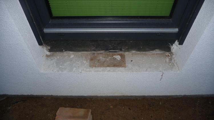

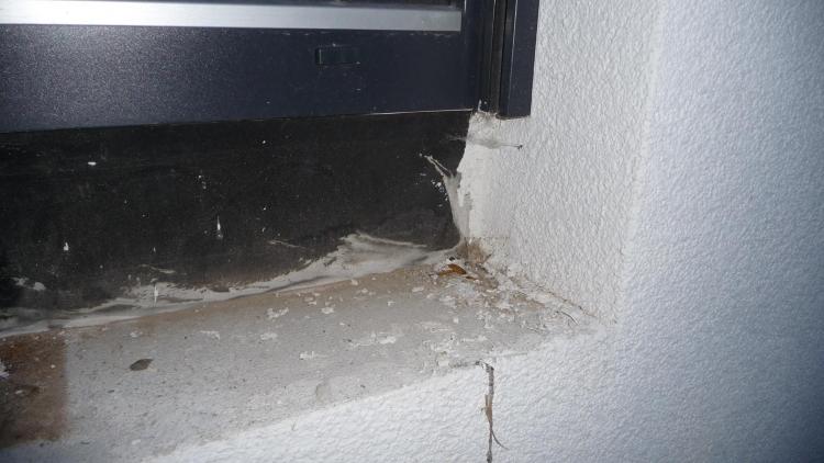

    Hi,
    ich habe gerade ein Thread gelesen. Bei mir habe ich ein ähnliches "Problem".
    Neubau, Stadtvilla 2 Etagen, Dachüberstand 80cm, KfW 70
    Im Untergeschoss habe ich auch bodentiefe Fenster. Die Fensterbretter von den Fenstern & Hauseingangstür sind Eigenleistung. Wie folgt sieht das jetzt aus ( P1130700.jpg P1130699.jpg ). Ich möchte jetzt meinen Eingangsbereich für Tür und Fenster weitermachen.
    Dazu habe ich 2 Fragen, bzw. möchte gerne eure Meinung einholen.
    1. Abdichtung WDVS Sockel Oberkante (unter Fensterbrett)
    Plan: Abdichtung hinteren Fuge unter Fenster/ Tür und der beiden Seiten mit Gummi-Mörtel und anschließend Vorstrichmittel + Bitumen Isolieranstrich.
    Ist die Abdichtung der Fugen mit Gummi-Mörtel eine vernünftige Variante ? Ist Noppenbahn sinnvoller auf der Oberseite der Sockelplatte vom WDVS ?
    2. Abdichtung WDVS Sockel zum Frostschutzkies fürs Pflastern:
    Plan: Vorstrichmittel + Bitumen Isolieranstrich.
    Reicht diese Abdichtung bei der mechanischen Belastung durch den Frostschutzkies, oder ist hier ggf. eine Noppenbahn besser geeignet ?
    Vielen Dank und viele Grüße
  2. Eric
    Eric
    08.07.2003
    5.055
    13
    Hier nachlesen, insb. S. 46 ff, 51, S. 58 ( Details ), S. 75, 90, 98
    http://www.caparol.de/uploads/pics/caparol_import/previews/114212/index.html#/282
    zu 1: Es fehlt die Dämmung auf der Ablage + Fensterbank ( siehe S. 58 ). Die Fensterbank hätte besser seitlich in die Fensterlaibung eingebunden werden sollen. Jetzt geht ohne große Schäden nur noch die Variante auf S. 59.
    zu 2: Auf den Putz im Sockelbereich ( gemeint: der Bereich des Putzes der ins Erdreich bindet + Pflasterhöhe + 5 -10 cm über OK Plaster muß ein Feuchteschutz ( nicht: Abdichtung ) aus z.B. einer Dichtschlämme aufgebracht werden und davor eine Schutzschicht für den Feuchteschutz aus z.B. einer Noppenbahn und erst dann das Pflaster. Noppenbahn endet dann in Höhe OK Pflaster, ist also praktisch nicht sichtbar.

    Nein, falsches Detail = Sockelbereich an aufgehender Wand über gedämmter Stahlbetonplatte einer Terrasse.
    Du hast Wandöffnungen, nämlich bodentiefe Türen und Fenster. Also gelten dort diese Details:
    http://www.sto.de/de/topnav/media/konstruktionsdetails_media.html
    Ist also im Grundsatz nicht anders wie im WDVS-Atlas, weil die Details hier wie dort den aRdT entsprechen.
    Mit der Fensterbank ( benötigt allerdings Halterungen und die sind zur Zeit noch nicht da! siehe Details ) überbrückst Du die Sockeldämmplatte, die zur Wärmedämmung am Türstock benötigt wird und davor kommt die Rinne, wenn Du die Terrasse so baust, dass Du den Fuß nur 5 cm zu heben brauchst. Ohne Rinne wären es 15 cm.
    Für die Sockelbereiche außerhalb von Wandöffnungen siehe Dir die Details " Sockel " bei Sto an. Du siehst dort, dass in den Bereichen, wo der Oberputz in das Erdreich einbindet und mindestens 5 cm darüber, mit einer Flexschlämme als Feuchteschutz gearbeitet wird. Außerdem siehst Du in allen Details, wie der Aufbau auf den tragenden Wänden richtig erfolgt = Bauwerksabdichtung, Kleber, Dämmung, Armierungsputz, Oberputz, Dichtschlämme, Schutzschicht aus z.B. Noppenbahn, und erst dann das Pflaster oder Kiesstreifen usw.

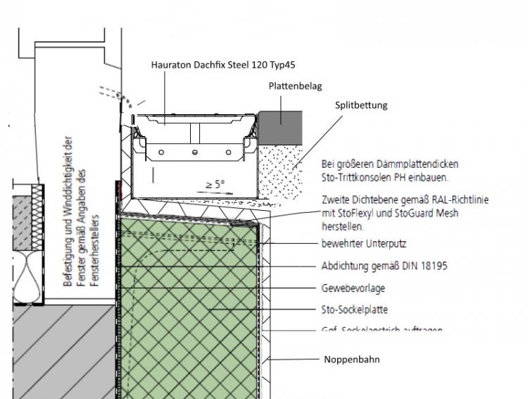

    Nochmal kurz dazu:
    Gelten jetzt die Maßangaben laut DIN auch für die Terrassenaustritte? Bin gerade mit deinen bodentiefen Fenstern irritiert.
    Hier der richtige Link zur "Fensterbank":
    http://www.sto.de/webdocs/0101/cad/pdf/DE-GEN-0530.pdf
    http://www.sto.de/webdocs/0101/cad/pdf/DE-GEN-0531.pdf
    Es wird quasi so abgedichtet wie wenn eine Fensterbank montiert wird. Die Fensterbank wird aber dann einfach weggelassen und anstatt dessen die Noppenbahn bis OK Terrasse verlegt.
    Jetzt sollte es passen.

    Hi,
    Ich mir nun diverse Unterlagen von sto angesehen. Was ich jetzt herausgelesen haben, bzw. welche Punkte noch für mich offen sind habe ich mal in der Abbildung (Anhang) eingetragen. Könnt ihr das mal bitte ansehen, ob das so korrekt ist ?
    Was ich mitgenommen habe ist folg.
    1. Schicht: Ausführung einer zweiten Dichtebene Sto Flexyl + Sto Guard Mesh
    2. Schicht: Schutzschicht aus Noppenbahn
    Meine Fragen sind noch:
    1. Zusätzliche Styrodur Platte auf Sockelplatte noch aufkleben notwendig  Zwecks Wärmedämmung ?
    2. Gefälle von 5 ° in der Laibung erforderlich ? Falls ja dann mit einem Keil aus Styrodur ausführen oder ausführen mit sto Flexyl ?
