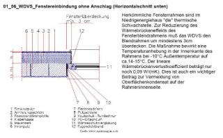

    ich weiß echt nicht weiter. Bin ich plem-plem oder läuft hier'n Film? Vielleicht könnt Ihr ja helfen:
    Wir haben ein Haus gekauft und kernsaniert mit allem drum und dran. Die Dämmung ist 20 cm dick. Die neuen Fenster sind außen in die Mauer eingebaut worden. Nach dem Leistungsverzeichnis unseres Architekten sollte die Dämmung 3 cm über den Fensterrahmen geführt werden.
    Nachdem der Maler fertig ist, schickt er die Rechnung zu unserem Architekten, der sie prüft und für in Ordnung befindet. Wir zahlen alles und merken dann per Zufall beim Messen der Fensterbank, dass das Dämmmaterial nur ca. 1,5 cm auf den Fensterrahmen geht.
    Der Maler meint, dass sei so von seinem Lieferanten vorgegeben und hatte das Leistungsverzeichnis gar nicht gelesen :wow Es wäre aber alles regelgerecht.
    Unser Architekt, der den Bau überwachen sollte, hatte es nicht gemerkt, weil er nicht nachgemessen hat und meint jetzt, ist ja alles nicht so schlimm, 3 cm waren wegen Wärmebrücken vorgesehen gewesen, mit 1,5 würde aber auch nichts passieren.
    Ich habe hier im Forum gelesen, dass 3 cm vorgeschrieben sind, weil sonst Wärmebrücken entstehen können. Was ich völlig irre finde ist, dass keiner ein Problem darin sieht, das Leistungsverzeichnis zu ignorieren. Ich mach demnächst auch einfach, was ich ich will und nicht, was mein Chef sagt.
    Jedenfalls ist sich keiner einer Schuld bewusst und will auch nicht nachbessern. Soll ich was tun? Lohnt sich das überhaupt oder sind 3 cm hysterisch?

    Zunächst ist das Ignorieren des LV (gabs ne Zeichnung?) bzw. das was draus entstanden ist, ein Mangel.
    Ob und wenn welche Folgen daraus erwachsen, müsste mit einem Isothermendiagramm geprüft und belegt werden.
    Dies sollte Ihr Architekt machen (lassen).
    Dann können Sie die Folgen abschätzen und entscheiden.
    3 cm sind keine Vorschrift. 2 cm sind i.d.R. ein sinnvolles Maß - mehr oder weniger im Einzelfall nötig oder sinnvoll.

    ... warum 3 cm Überdämmung angesetzt wurden.
    Der Isothermenverlauf wird dadurch nicht soo entscheidend beeinflusst und das wesentliche Kriterium,
    nämlich Herstellen der Schlagregendichtigkeit
    wird auch mit 1,5 cm erfüllt.

    Ich nehme mal an, der Herr Kollege hat sich am Beiblatt 2 der DIN 4108 orientiert, wo die 3 cm als Mindestüberstand angegeben sind.
    Interessant wäre auch, wie (wenn überhaupt) der Wärmebrückenzuschlag berechnet wurde. Eventuell wurde hier das o. a. Beiblatt als Bezug angesetzt...
  7. sepp
    sepp
    12.11.2004
    4.217
    architekt
    Saarland
    weil in der DIN 4108 Beiblatt 2 die empfehlung ausgesprochen wird, die öffnung des fensters 30mm mit dämmung zu überdecken.
    wohlgemerkt die öffnung, nicht der fensterrahmen.
    d.h. ab innenkante leibung gemessen
    diese empfehlung garantiert den mindestwärmeschutz.
    wird etwas anderes gebaut, muss der nachweis erbracht werden.
    allerdings sehe ich bei 1,5cm dämmung auf dem rahmen, auch keine gefahr.
    denn mit der anschlußfuge von 0,5 -1 cm sind wir schon im gleichen u-wert bereich des fensters (ca. 1.3)
    (alles nur hypotetisch)

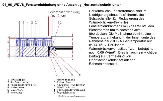

    Warum 3 cm? ursprünglich Aussage des Architekten war, um Wärmebrücken zu vermeiden. Jetzt will er davon nichts mehr wissen.
    Ich habe dazu hier im Forum und im Internet geforscht und z.B. gefunden:
    "Wird gleichzeitig mit der Fenstererneuerung
    eine Außenwanddämmung angebracht, ist
    es sinnvoll, die neuen Fenster entweder
    außenbündig mit der massiven Außenwand
    oder sogar in der Dämmebene anzuordnen.
    Wird der Fensterrahmen 2 bis 4 cm mit
    Dämmstoff überdeckt, ist ein fast wärmebrückenfreier
    Einbau gewährleistet." (http://www.impulsprogramm.de/downloads/Downloadbereich/energiesparinfo/Energiesparen.pdf)
    aus der gleichen Web-Seite:
    @Ralf Dühlmeyer: Es ist ansonsten alles fix und fertig, also auch der Oberputz. Auch der Maler hat gesagt, dass man beim nachbessern was sehen wird. Das ist doch Riesen...

    Bei genauem Hinsehen stellt man fest, das die Zeichnung für ein Niedrigenergiehaus erstellt wurde. Ist Ihr Haus NEH-Standard?

    Gute Frage. Wir haben ein Haus saniert, also nicht neu gebaut. Nach den KfW-Vorgaben sollten wir Neubaustandard erreichen. Ich habe mal gegoogelt und gefunden, dass heute alle Neubauten als Niedrigenergiehaus angesehen werden können. Die Skizze ist von 2003.
    Ist das denn relevant, wenn es "nur" um Wärmebrücken an den Fenstern geht? Wärmebrücke bleibt doch Wärmebrücke. Der ist es auch egal, wie das Dach oder der Keller gedämmt sind (und ob das Haus damit als Niedrigenergiehaus gilt).
