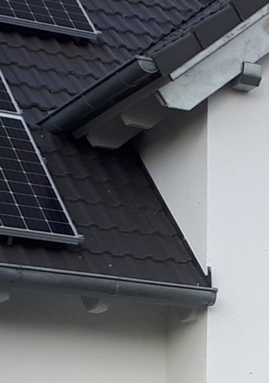

    Ich würde gerne meine Gaubendreiecke mit Titanzink verblechen.
    Bisher ist da 14cm WDVS und darauf Armierputz und ein Oberputz, Putzstärke 10-15mm.
    Den Blechaufbau möchte ich möglichst schlank halten.
    Welche Möglichkeiten gibt es in solchen Fällen?

    Das ist ein böser Fummelkram... Abstandmontage der UK, Blech drauf, oben und unten Hinterlüftung, vorne irgendwie abgekantet... Lass es wie es ist...

    D.h. UK mit Holzlatten?
    Könnte ich da auch mit WDVS Dübel arbeiten?
    Anstatt Blech könnte ich mir auch eine Fassadenbauplatte vorstelle. Die Fragen der UK Befestigung stell sich aber auch hier. Und auch wie hier der Abschluss aussehen könnte.
