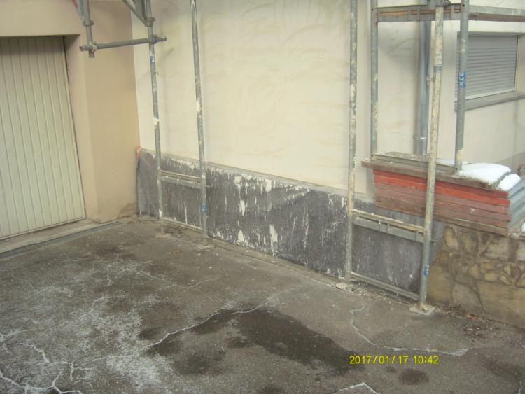

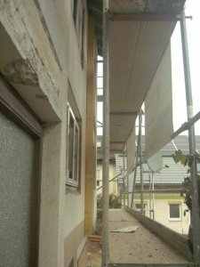

    Die Sockelschiene / Sockelleiste wurde anstelle zu schrauben mit PU Schaum an die Wand geklebt. Habe Euch ein Bild von einer anderen Schiene / Stelle.
    Achtung es geht um den Sockel vom nächsten Bild, das obere Bild ist nur Beispiel und konnte verhindert werden.
    Hält die Schiene, oder muss ich befürchten dass sie mit dem alten Putz abgehen könnte, Der alte Putz ist an dieser Stelle besser wie auf dem Bild.
    Nur als Zwischeninfo, der Teppich liegt seit anbeginn, kann nicht entfernt werden da eingegipst, und hilft dem Regen / Schnee unter unsere Dämmung zu kommen.

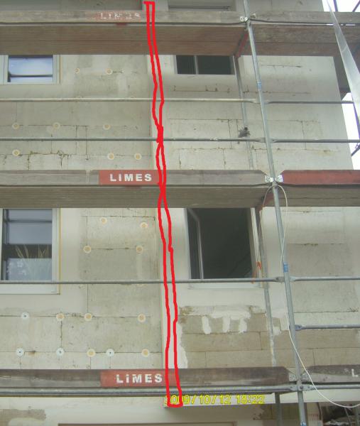

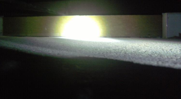

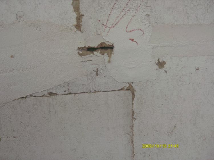

    Am ersten Abend, an dem Platten geklebt wurden, stellte ich fest, dass man hinten an den Klebestellen tief rein schauen konnte. Ich konnte den Zollstock durchgängig 7 -8 cm reinstecken.
    Auf meine Reklamation sagte mir der Gipsermeister, wir machen den umlaufenden Kleberwulst 10 cm von der Plattenaußenkante. ( Wir machen das immer so und wir haben schon viele Häuser gemacht). Meine Meinung, spart Zeit und Material.
    Damit es hinter den Platten kein Kamineffekt gibt, haben die Gipser bei jeder 2ten Reihe von oben durchgängig Kleber in den Schlitz gedrückt und den Rest dann auf den Platten nach vorne gezogen, so dass zwischen den Platten 3-4cm Kleber war. Bei der Herstellerfirma steht, dass zwischen die Platten kein Kleber darf, da es sonst eine Kältebrücke gibt.

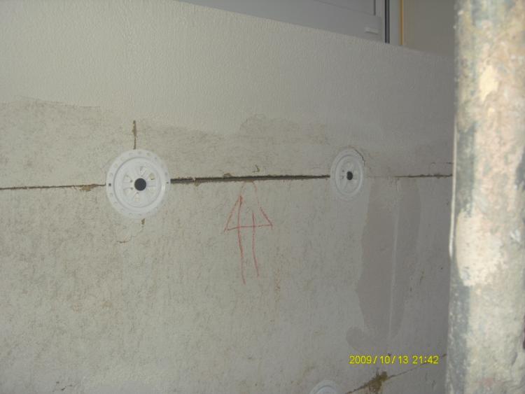

    Tage bevor der Grundputz gemacht werden sollte habe ich reklamiert, dass offene Spalten zwischen den Platten aufgefüllt / geschlossen werden müssen.

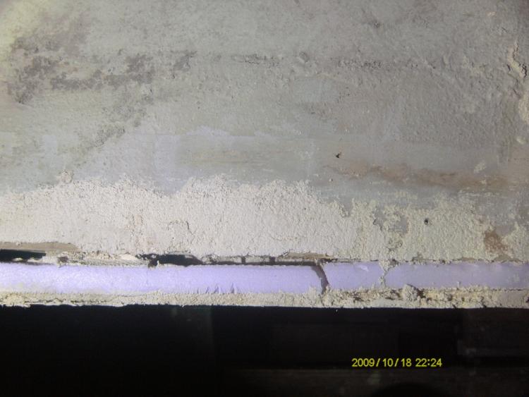

    Auch hatte ich verlangt, dass alle mit Kleber zugeschmierten Stellen / Spalten aufgemacht und aufgefüllt werden.
    Ich hatte mir erlaubt an einer zugeschmierten Spalte ca. 10 cm zu öffnen. Die Spalte wurde nicht weiter geöffnet sondern, nur genau meine 10cm mit PU Schaum aufgefüllt. Andere Stellen wurden auch nicht geöffnet und gefüllt:
    Man hatte mir erklärt die Luft zwischen den Platten dämmt genauso.
    An einer Stelle wurden ca 2 m[SUP]2[/SUP] mit Kleber abgespachtelt, ich will nicht wissen was darunter verborgen ist.
    Wie es um die Sparren und der Dachanschluss aussieht gibt einen eigenen Threat, ich befürchte da habe ich einen Fehler gemacht.

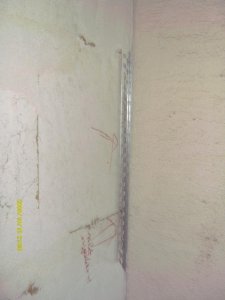

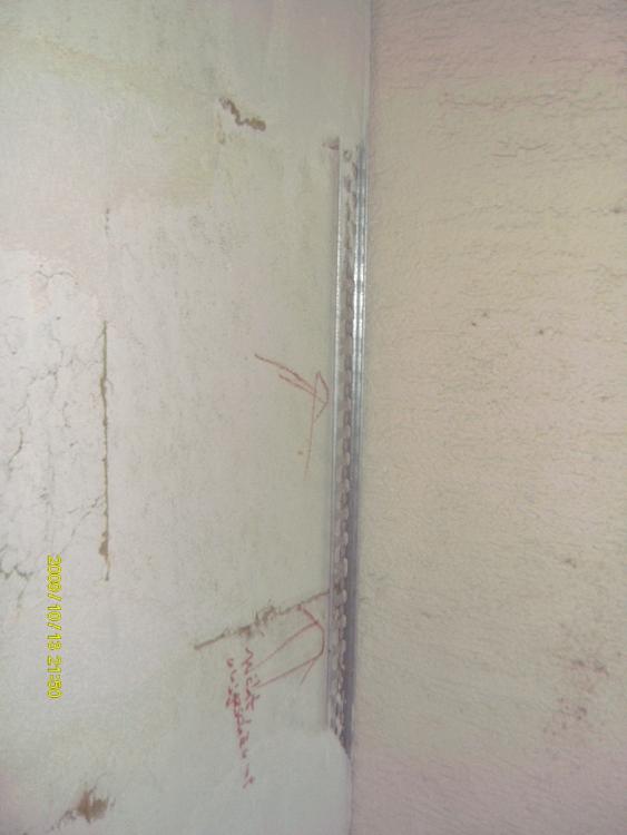

    Am Übergang zur anderen Doppelhaushälfte stand die Leiste ca 1,5 cm von den Dämmstoffplatten ab.
    Das rot geschriebene heißt "nicht ausgeschäumt" weil eine Dämmstoffspalte hinter der Leiste zur Nachbarwand war. Mein bedenken ist, außer der Wärmebrücke, dass da das Ungeziefer reinschlüpft.

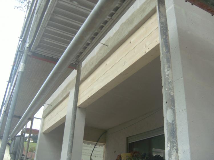

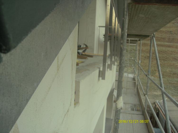

    An der Bodenplatte unseres obersten Balkons wurde, von vorne ein Balken angeschraubt um die Dämmstoffhöhe zu bekommen und einen Anschlagpunkt für das Geländer zu haben. Dieser Balken sollte von den Gipsern mit einer Styrodurplatte als Armieruntergrund versehen werden
    Das 2te Bild ist nur dass man es besser kapiert.
    Sie haben diese Platten mit dem selben Kleber an das Holz geklebt mit dem sie auch auf die Wand kleben. Die Platten haben nicht gehalten, wurden zwischenzeitlich nachverschraubt und für die Geländerhalter ausgeschnitten.
    Jetzt kommt die Frage:

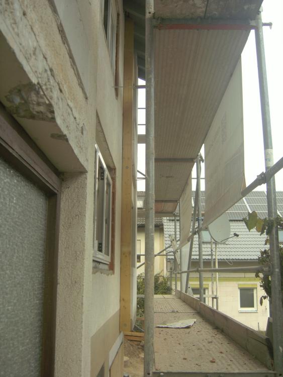

    ich habe die 2 darunter liegenden Balkone zugemauert. Um, links, einen Anschlag zu haben wurde ein vertikaler HOLZBalken (ca. 12cm X 20cm) an die Wand geschraubt.
    Dieser wurde auch so mit Mineralwolle gedämmt. Kann der Kleber auf dem Holz halten?

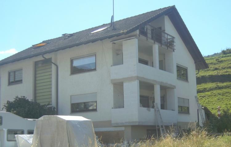

    Auch wurden in die Balkonfensteröffnungen Leimbinder mit ca 40 cm höhe als "Sturz" eingebaut.
    Unten sind die Rolladenkästen, die ja eigentlich nur auf den Rolladenschienen sitzen, und auf den Rolladenkästen ist Dämmung an den Leimbindern. Hält die Dämmung an den Leimbindern oder müssen die Rolladenkästen die Dämmung tragen?
    Habe Euch mal ein Bild im Urzustand, ohne Gerüst, damit man es sich besser vorstellen kann.
    Wer Fragen hat, bitte gerne, wenn jemand ein Bild aus einer anderen Ansicht sehen möchte, bitte gerne.
    Bedanke mich für Euer Interesse
    Helmut
  3. #3 Andreas Gr, 01.02.2017
    Andreas Gr
    Andreas Gr
    22.10.2016
    588
    25
    Zimmermeister
    Kölleda
    Hallo Helmut ,
    Ich bezweifele mal, das der Kleber auf dem Holz ohne mechanische Befestigung von alleine Dauerhaft hält . Mit WDVS -PU- schaumkleber und EPS Dämmung könnte es vielleicht gehen , aber Du hast ja beides nicht . Zur Befestigung der Sockelschiene , wenn das der Hersteller so absegnet , mag es Ok sei´n , glaub ich aber nicht . Wobei , es gibt auch Systeme ohne Sockelschiene , da wird das Abschluß /Tropfkantenprofil in die Armierung mit eingebettet . Die Sockelschine ist ja imho nur eine Montagehilfe . Wie wurde das in Bild 1 mit dem Dachanschluß gelöst?

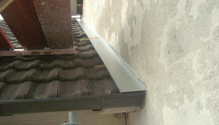

  5. #5 Andreas Gr, 02.02.2017
    Andreas Gr
    Andreas Gr
    22.10.2016
    588
    25
    Zimmermeister
    Kölleda
    OK . jetzt erschließt sich da auch der Zusammenhang . Das ist jedenfalls die bessere Lösung .
  6. #6 Andybaut, 02.02.2017
    Andybaut
    Andybaut
    02.04.2015
    5.127
    329
    Baden-Württemberg
    Du kannst einem Leid tun. Ganz ehrlich.
    Was ich tun würde:
    Die Datenblätter des Systemherstellers des WDVS besorgen. Normalerweise haben die Hersteller schöne Bilder in denen Detailpunkte
    erläutert sind. Wenn du den Hersteller nicht kennst, such bei den Jungs mit den gelben Eimern aus Stühlingen. Die haben recht viele Detailpunkte.
    Ich möchte auf einen Punkt eingehen, der nicht erwähnt wurde:
    Du hast schon mal ein gutes Material genommen mit der Steinwolle.
    Das Material ist jedoch nicht für den Sockelbereich einsetzbar. Also die unteren, ich glaube 50cm,
    müssen aus einem anderen Material, z.B. XPS ausgeführt werden.
    Die Mineralwolle kann Wasser saugen und sollte/darf daher nicht im Spritzwasserbereich verwendet werden.
    Du hast einen Dachanschluss zum Nachbarn. Das wäre auch so ein Fall, wo XPS eingesetzt werden sollte/müsste.
  7. #7 Schmierfing, 11.02.2017
    Schmierfing
    Schmierfing
    11.02.2017
    Maler
    Bennungen
    Die Sockelschiene aufn Dach kannste vergessen !
    Es gehören die Ziegel entnommen und eventuell die Dachlatten gekürzt und soweit wie möglich runter gedämmt.
    Vorm einspachteln der Dämmung einen Flaschner holen der den anschschluss zum Dach vornimmt und der Putzer ein Abschlußprofil aufs Blech steckt und es mit Einspachtelt.
    Die Fugen alle ausschäumen lassen !
    Was will man noch dazu sagen .... hole die schnell jemand vom Fach sonst ist dein Haus vermurkst!
