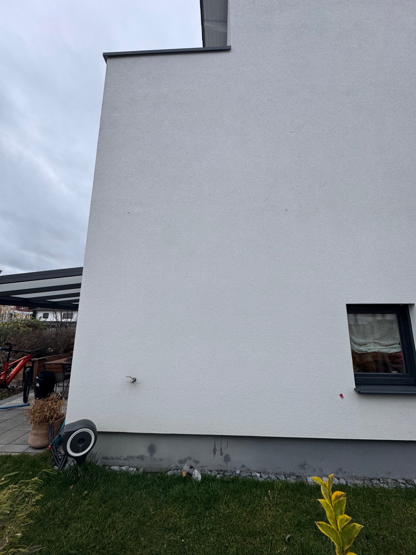

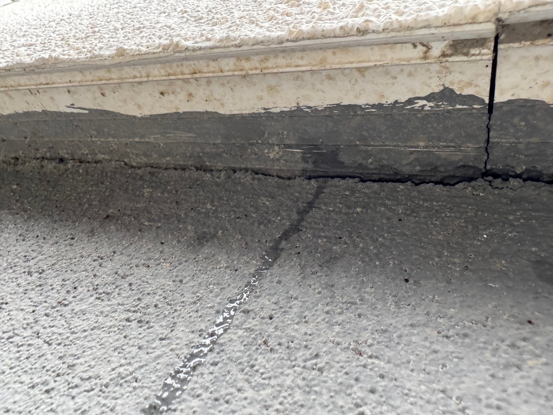

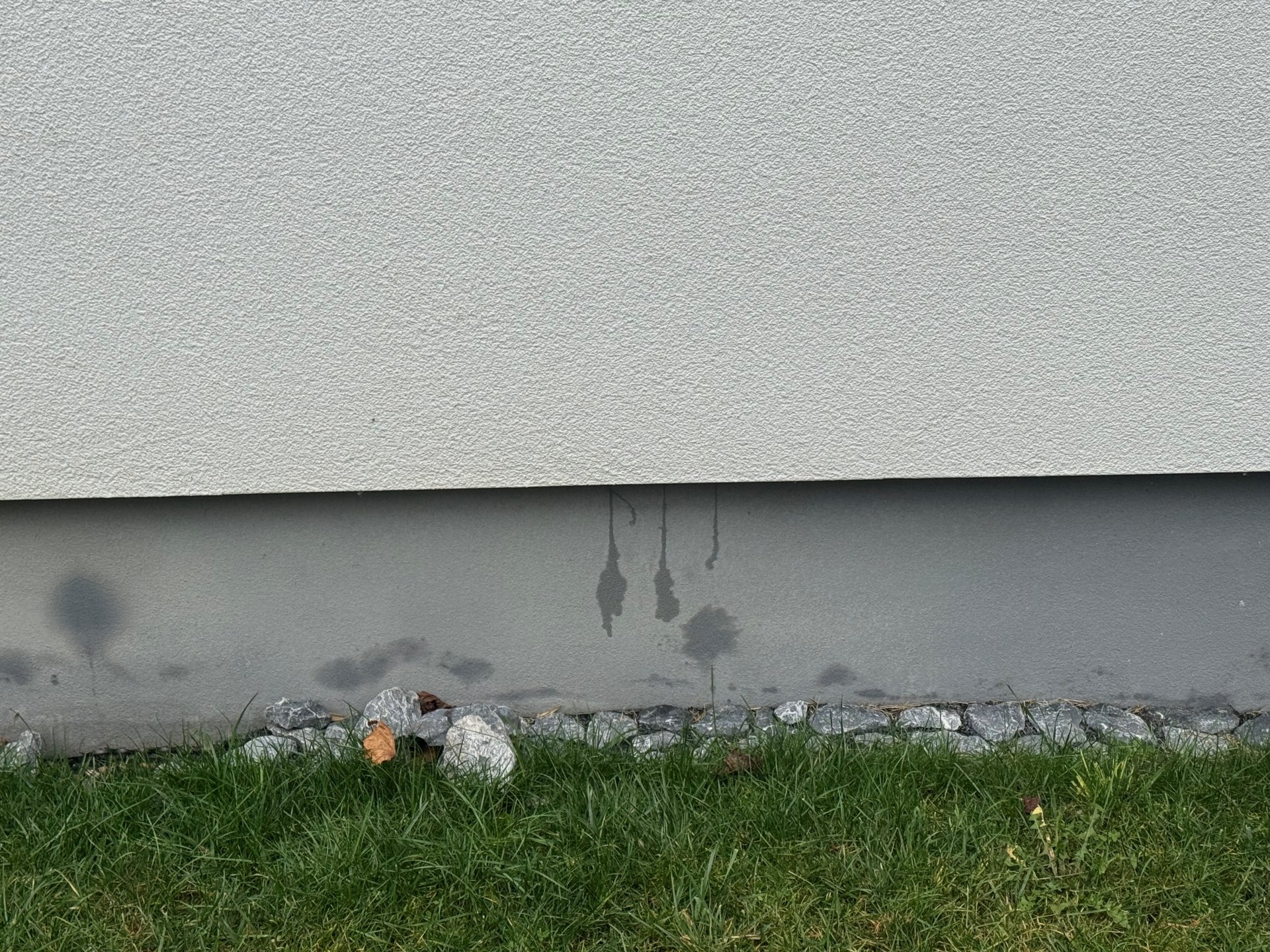

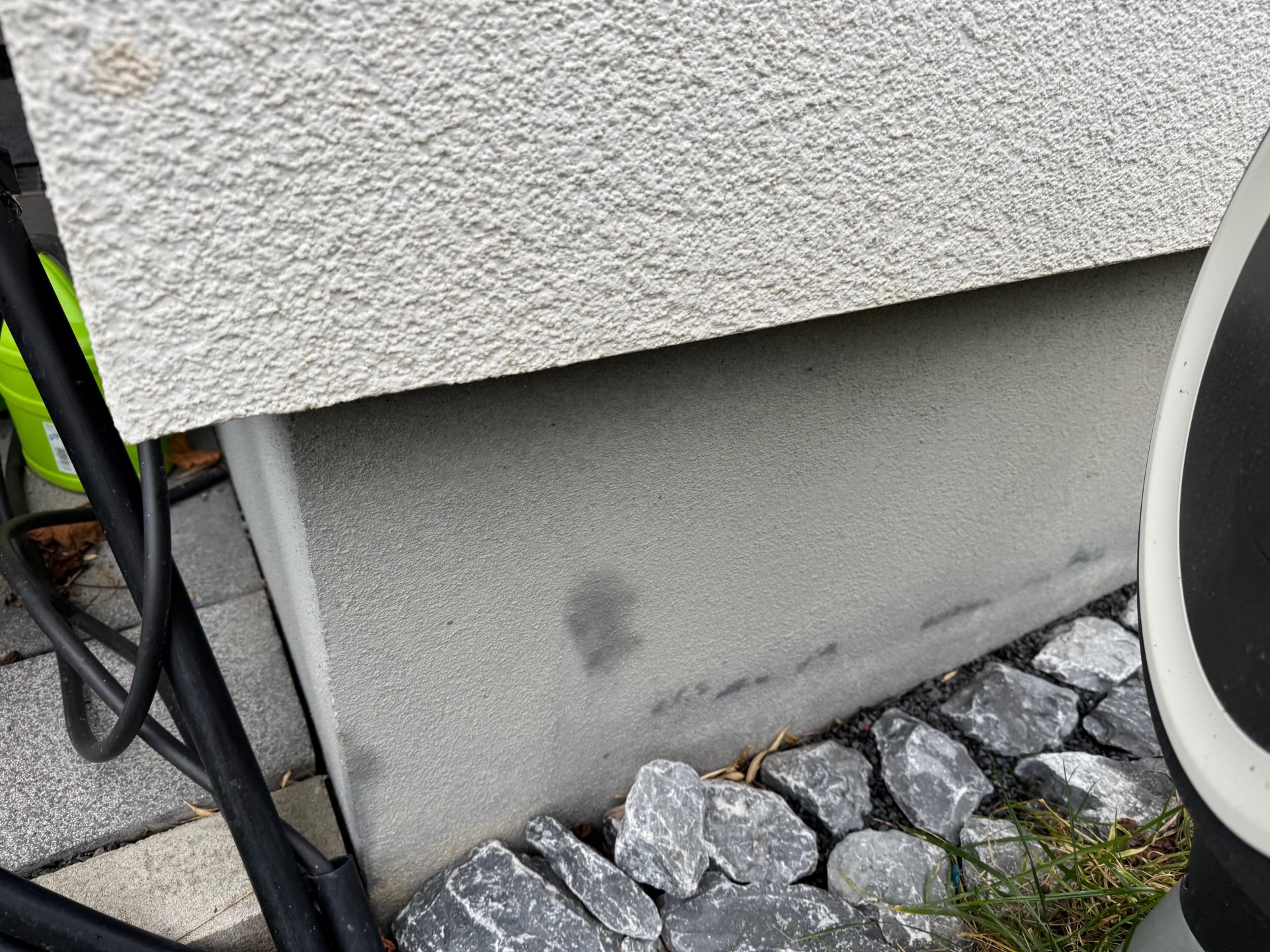

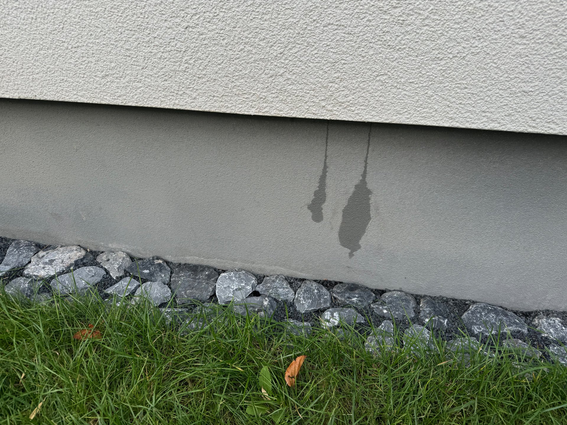

    ich habe ein Problem mit Feuchtigkeit an unserem Haus und hoffe auf ein paar fachliche Meinungen.

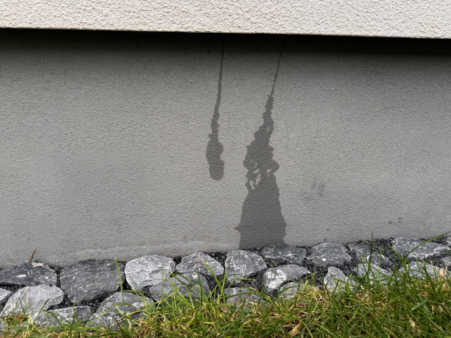

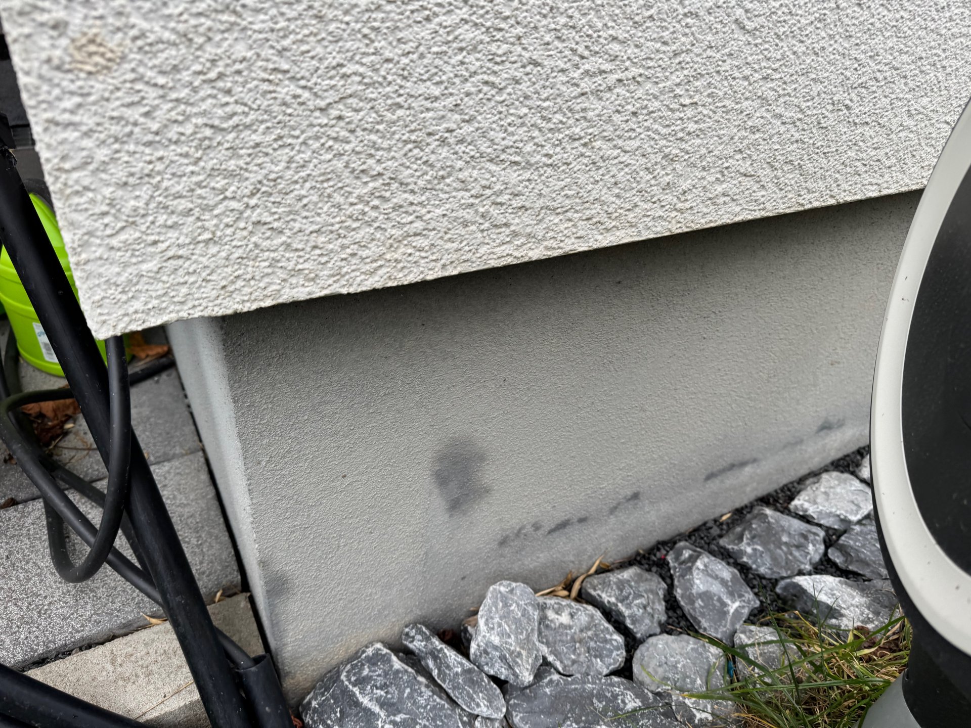

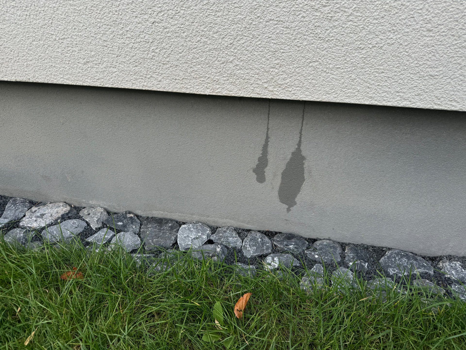

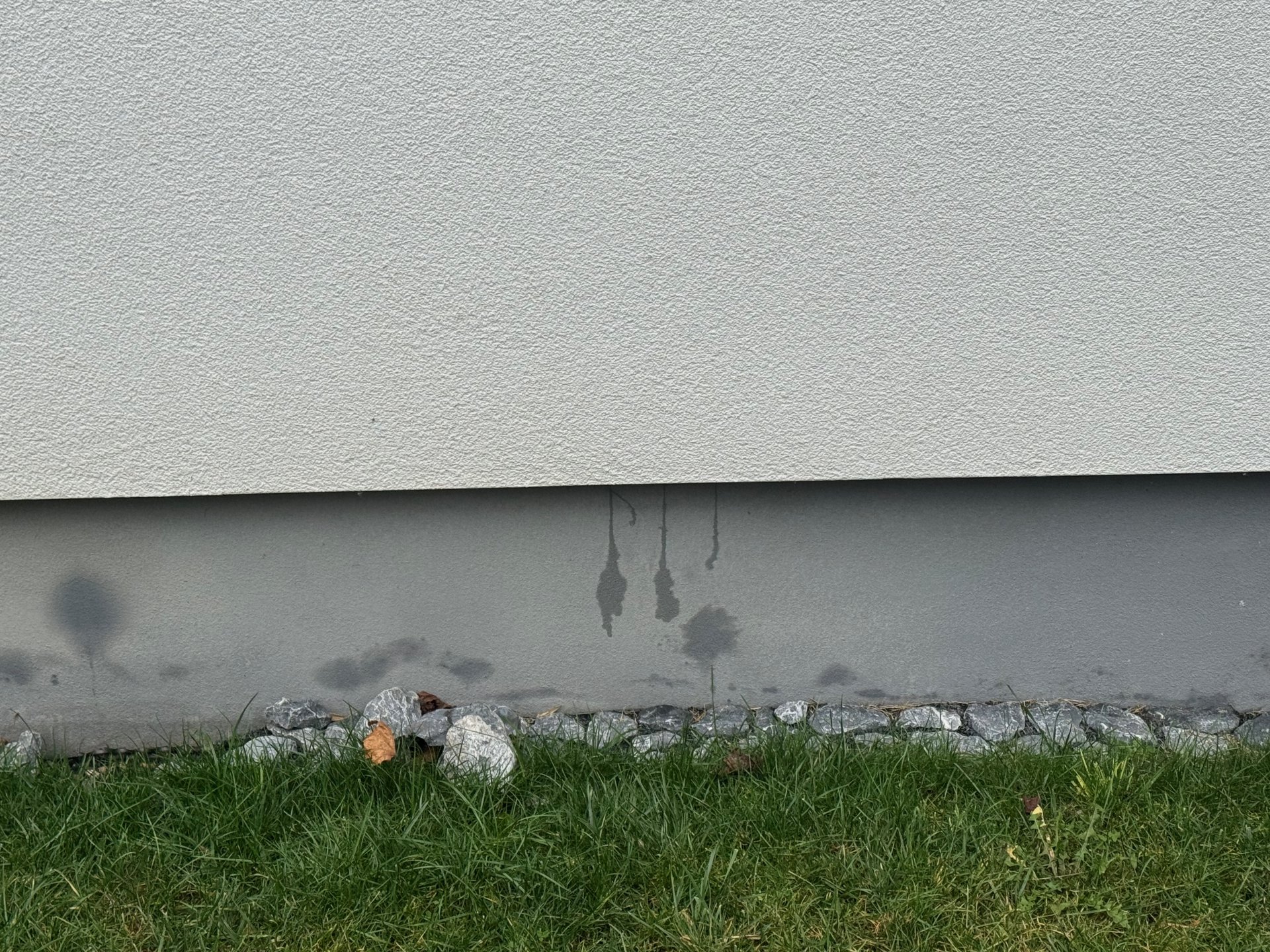

    Bei Regen läuft bei uns Wasser unten aus der Fassade raus. Es sieht so aus, als würde das Wasser hinter der Dämmung nach unten laufen und dort wieder rauskommen. Das ist schon öfter passiert.
    Der Bauträger war schon mehrmals da und hat verschiedene Sachen repariert, unter anderem an der Dachterrasse. Es wurde nur augenscheinlich untersucht. Keine Öffnung von Bauteilen und keine Messung der Feuchtigkeit hinter der Fassade.
    Leider ist das Problem immer noch da, sobald es regnet.

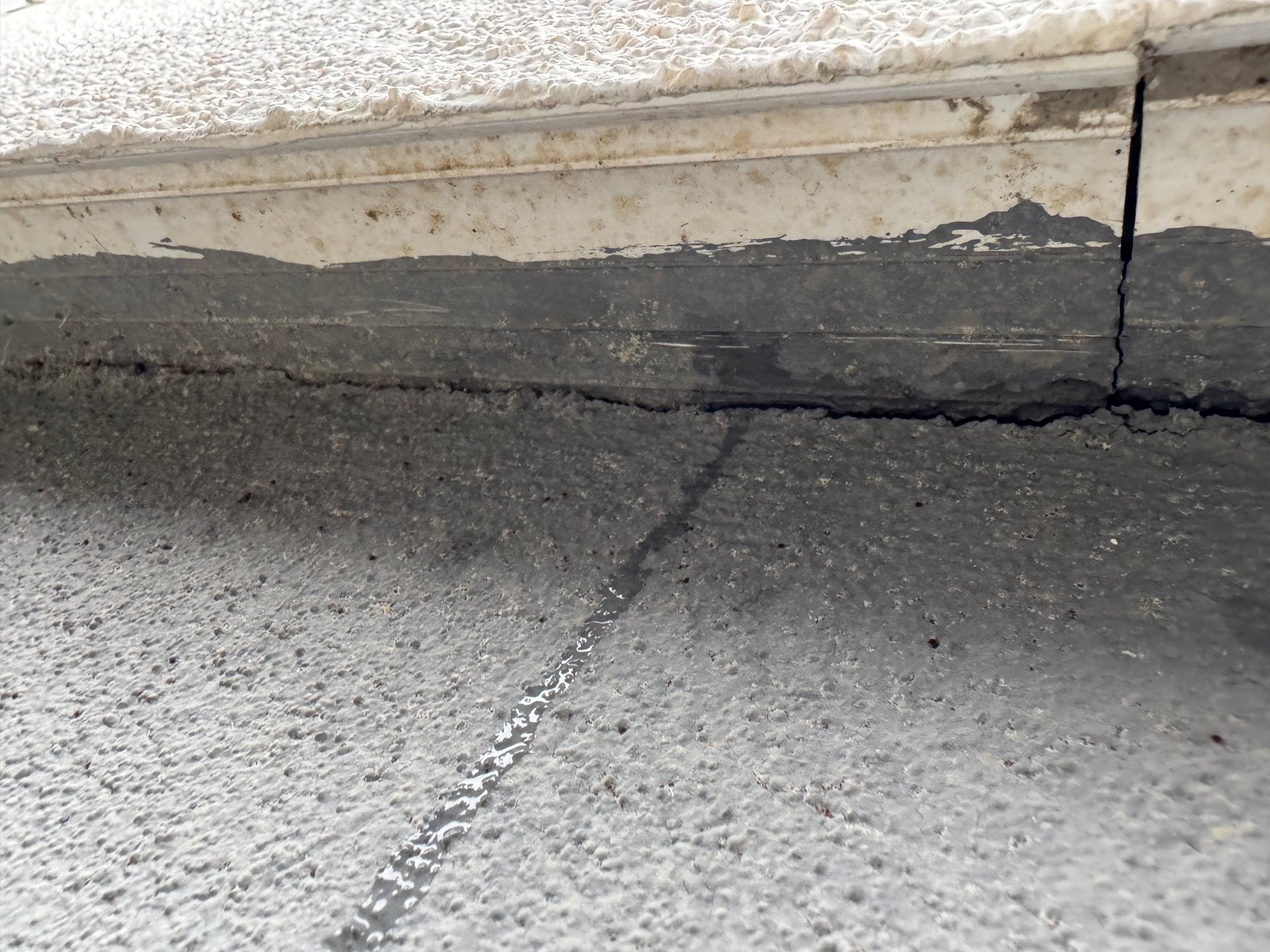

    Jetzt soll weiter auf der Dachterasse geschaut werden, ob die Abdichtung korrekt ausgeführt wurde. Aber ich weiß immer noch nicht, wie nass es eigentlich hinter der Dämmung ist. Ich habe keine Ahnung, ob da noch viel Feuchtigkeit drin steckt oder ob schon was kaputt gegangen ist.
    Ich habe vorgeschlagen, an einigen Stellen aufzumachen, zu messen wie feucht es ist und das danach wieder ordentlich zuzumachen, sodass man später nichts mehr sieht. Dann könnte man schauen, wo das Wasser herkommt und wie groß der Schaden ist. Das sieht der Bauträger eher kritisch wegen der Optik. Er meint, dann müsste er die komplette Fassade neu machen. Man könne die Öffnungen nicht so verschließen, dass es nicht mehr sichtbar ist.

    Frage den Sachverständigen:
    1. Treten die Ablaufspuren ganzjährig also auch im Sommer auf?
    2. Treten die Schäden nur an dieser einen Stelle auf?
    3. Aus welchem Baumaterial ist die Außenwand?
    4. Was wurde bei der Abdichtung der Dachterrasse untersucht? Wie ist dort der Aufbau?
    5. Wie wurde der Ablauf der Dachterrasse untersucht? Welche Art Terrassenablauf ist vorhanden? Sind es mindestens 2 Abläufe?
    6. Wie ist die Brüstungsverblechung der Dachterrasse ausgeführt? Kann da Regen unter die Blechränder? (wichtiger Hinweis von @ToTi)

    Als erste Maßnahme würde ich mir den Anschluss von der Mauerabdeckung ansehen, ob da alles in Ordnung ist. Wenn nicht, das was BaUT geschrieben hat.
