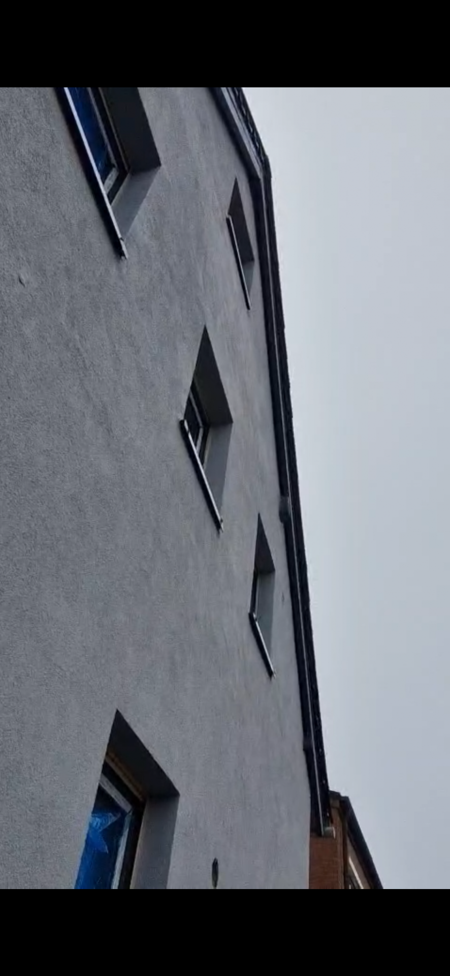

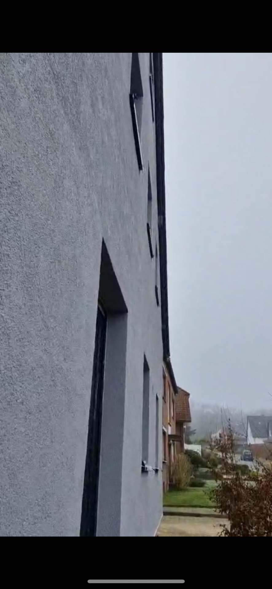

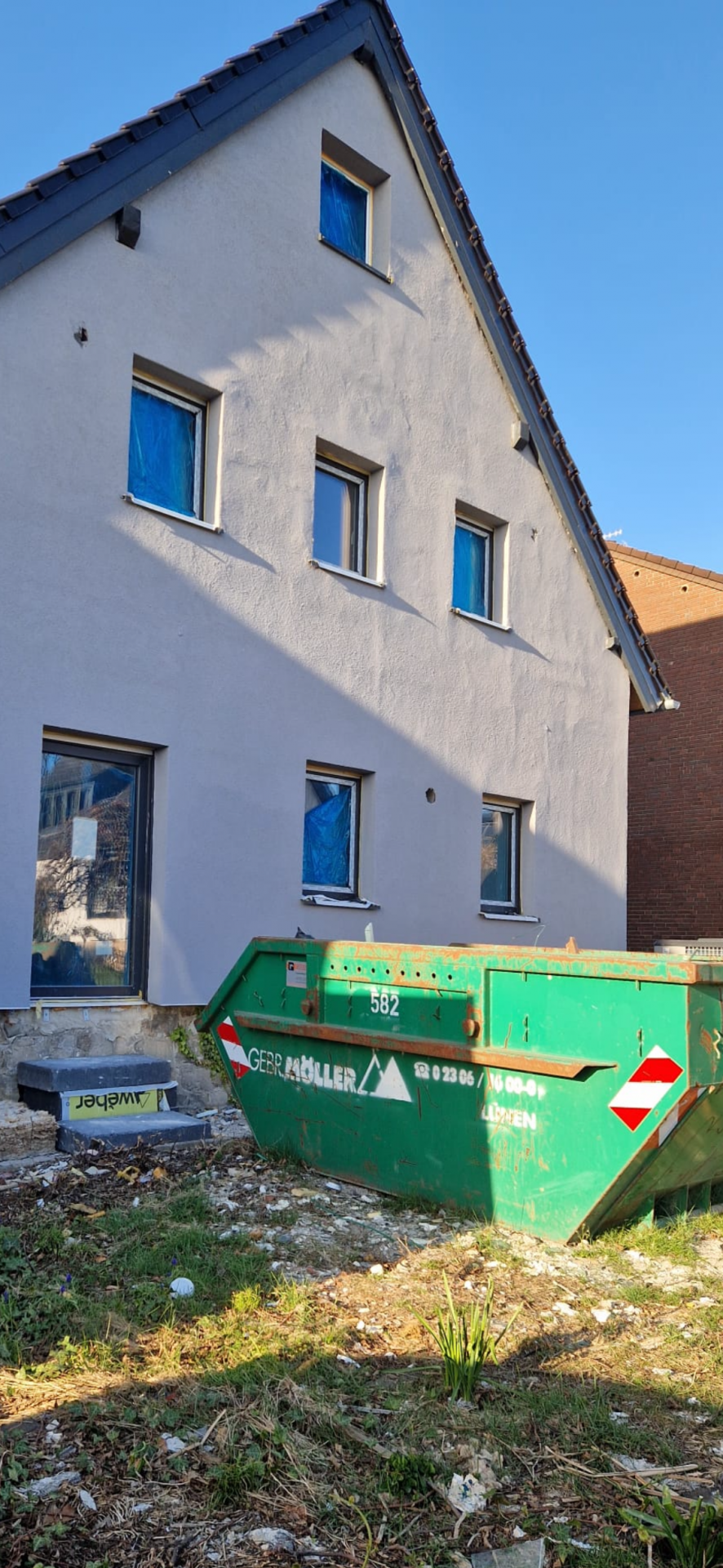

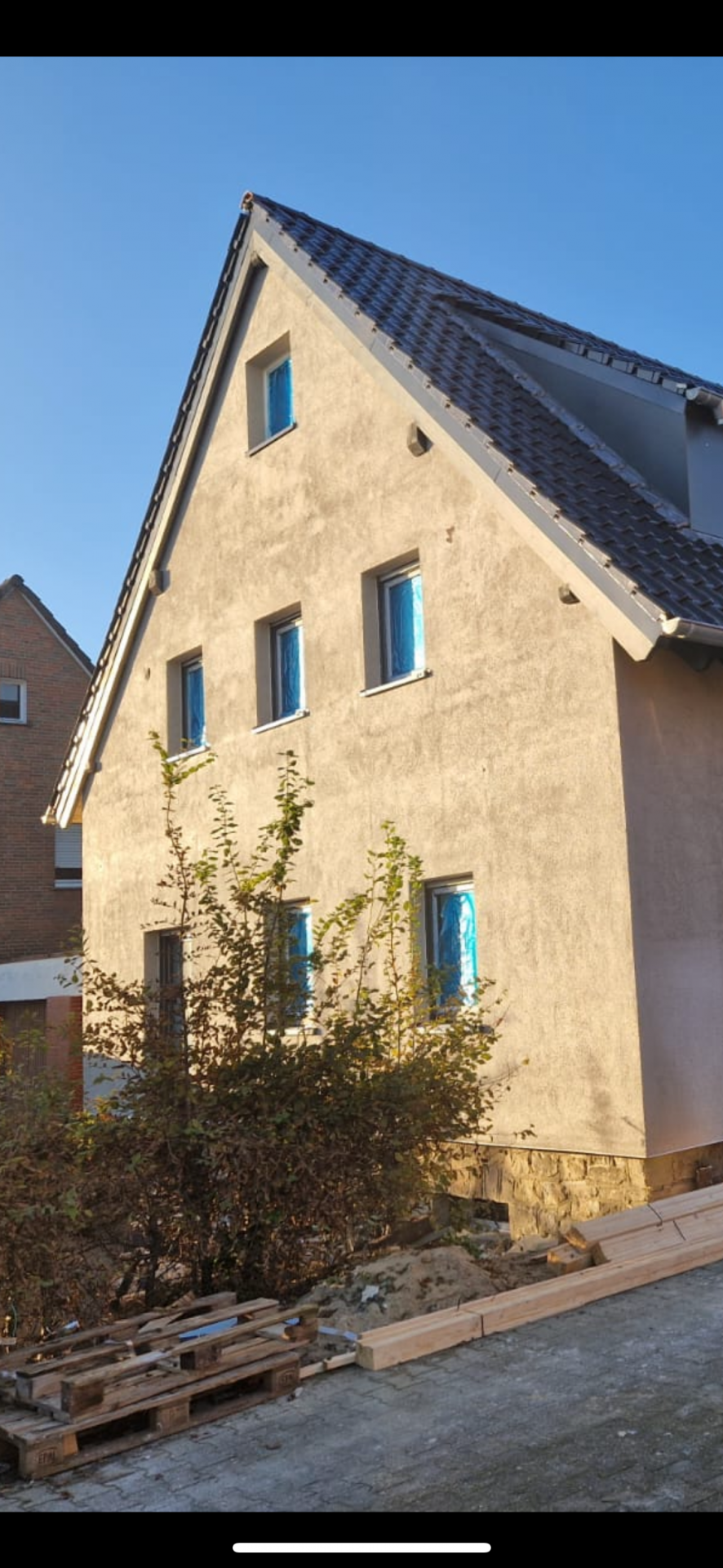

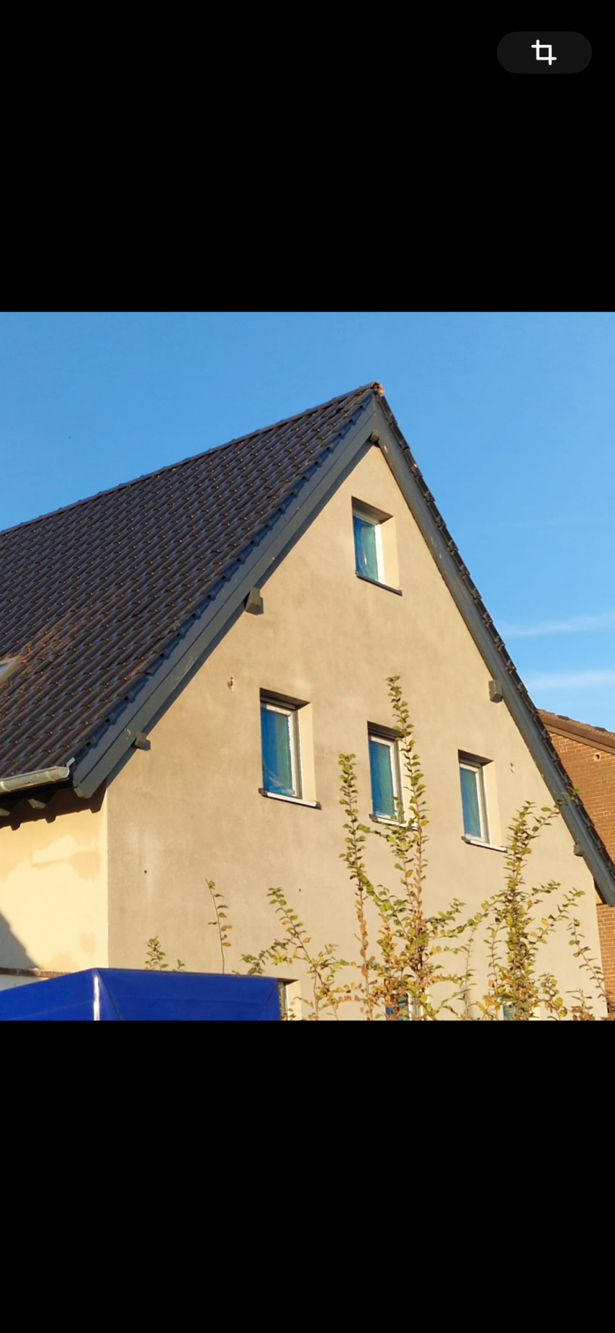

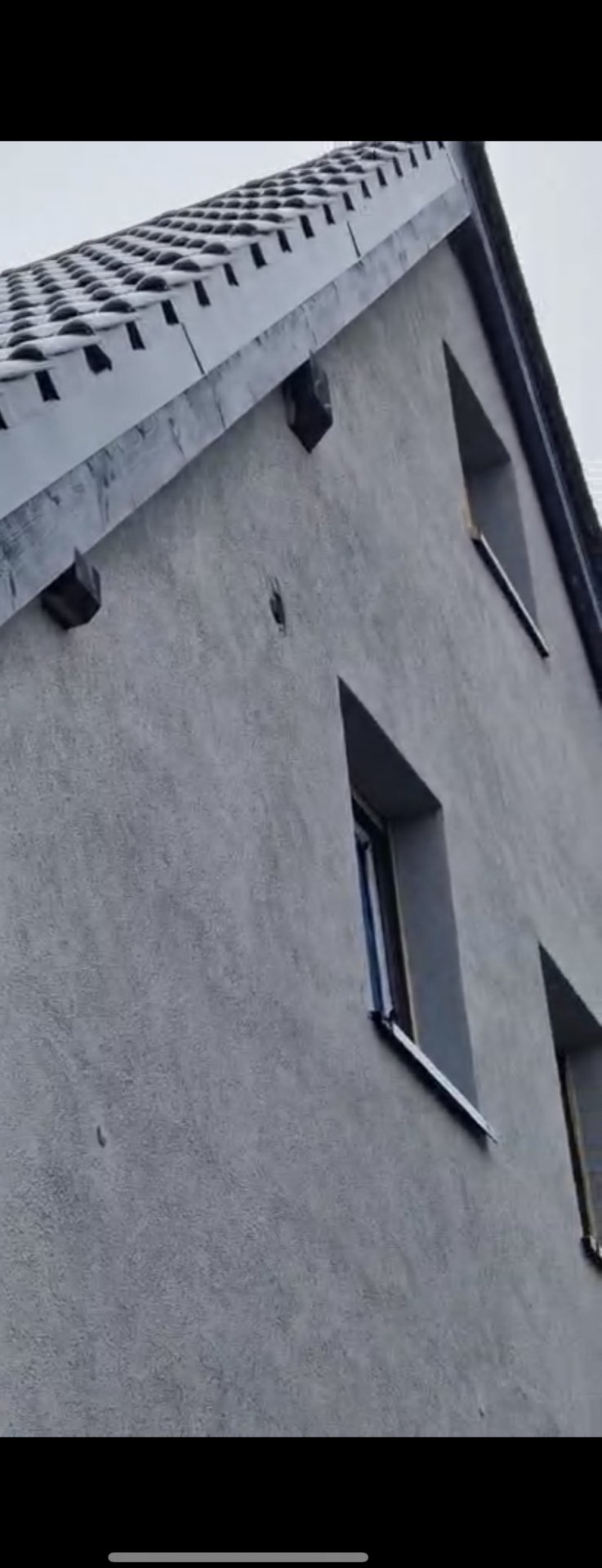

    Hallo bauexperten
    Wir haben ein WDVS auf unseren Altbau anbringen lassen. (Die Löcher sind für dezentrale Lüfter) nun haben wir im Streiflicht eine extrem wellige Fassade. Ich weiß dass man im Streiflicht nicht bewerten darf, würde aber gerne mal eure Meinung dazu haben. Bauleiter und fassadebauer sagen ist im Toleranzbereich. Es soll nochmal gestrichen werden weil es fleckig ist, aber Toleranz hin oder her: ist das wirklich noch akzeptabel solche Dellen?
    Habe jetzt mal Versch Bilder mit verschiedenen Lichtverhältnissen und Perspektiven sowie auch wo der Putz frisch aufgetragen war beigefügt.
    Vielen Dank im Voraus

    Ja das sieht echt sehr bescheiden aus, lasse die aber erst mal nachbessern und handle DANACH (!!) einen Preisnachlass aus, viel mehr wird da nicht rumkommen (leider).
    Die Fensterbänke : mit wäre deren Ausladung um mind. 20 mm zu gering. Die Boardprofile (Seitenteile) fehlen diese oder sind die Bilder was unscharf ?
