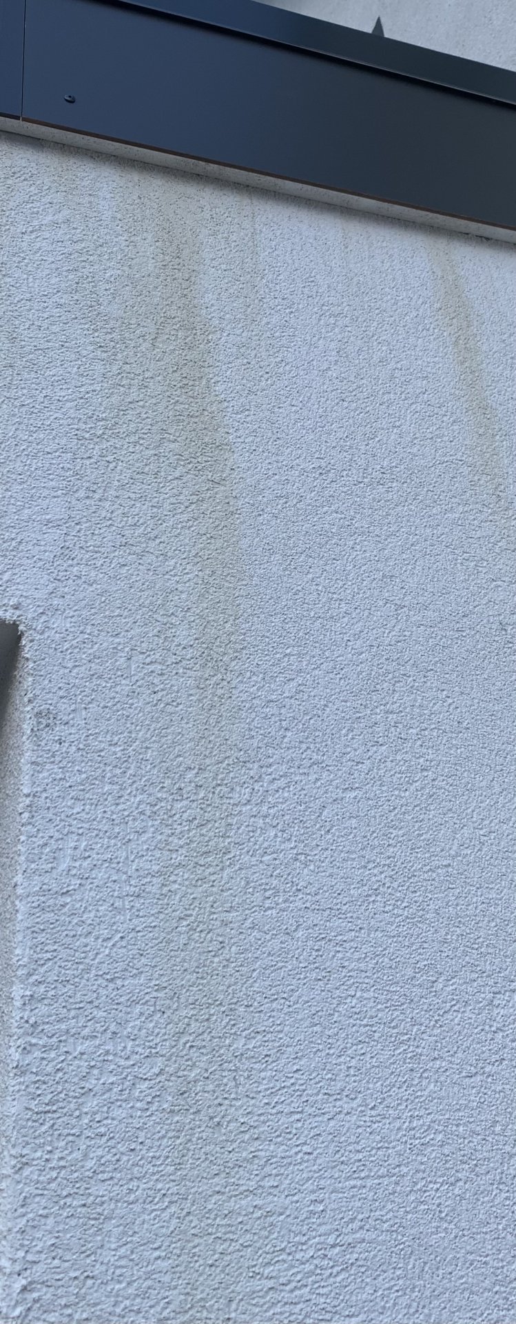

    Hallo Zusammen,
    ich hoffe ihr könnt uns weiter helfen.
    wir haben ein weißes WDVS an der Garage. Oberputz ist ein 2mm Siloxan Reibeputz.
    Diesen wurde vor rund 5 Wochen fertiggestellt.
    vor ca. 3 Wochen habe ich dann die Abdichtung des Garagendaches aufgebracht. (Unterlage genagelt, Oberlage geschweißt)
    darauf folgten einige Regentage, sodass ich heute erst den dachabschluss fertigstellen konnte.
    durch den vielen Regen, ist irgendwas auf das WDVS vom Dach gelaufen.
    dies sieht bräunlich aus.
    könnte es:
    -von den Dachbahnen kommen?
    -vom Rauspund des Daches?
    wie kann ich dieses entfernen? Oder hilft nur neu streichen?

    Würde sagen dass das vom holz kommt. Würde erst mal mit dem Hochdruckreiniger probieren was aber denk ich wenig bringt ansonsten streichen.

    Ok. Ich habe ein hochdruckreiniger bei dem ich Zusätze dazugeben kann. (Reinigungsmittel) welche könnte ich denn dafür verwenden?

    Ich habe schon ganz normalen Geschirrreiniger beim Hochdruckreiniger dazugegeben.
    Einfach ausprobieren ob es hilft.

    Hallo, ich muss das Thema leider nochmal aufgreifen. Reinigungsmittel verschiedenster Art, haben bislang keinen Erfolg gezeigt. Von Handwaschseife, allzweckreiniger, autowaschmittel, alles versucht. Auch mit einem Schrubber, kein Erfolg. Auch mit einem hochdruckreiniger ging es nicht ab

    Dann bleibt wohl nur streichen

    Plus eine Art Tropfkante, die das Wasser stärker von der Wand fernhält.

    Mit dem Thema streichen, haben wir uns nun auch schon angefreundet.
    damit jedoch die Verschmutzung nicht durchschlägt, müsste man eine Art Isoliergrund auftragen oder nicht?
    Leider finde ich dazu nichts passendes. Habt ihr noch einen Tipp für uns?

    Meistens deckt das die fassadenfarbe ab einfach mal probier ein bisschen wo die verschmutzung ist streichen und mal paar std warten obs durchschlägt. Wenn es dies tut gibt es isolierspray in einer sprühdose von Jäger.
