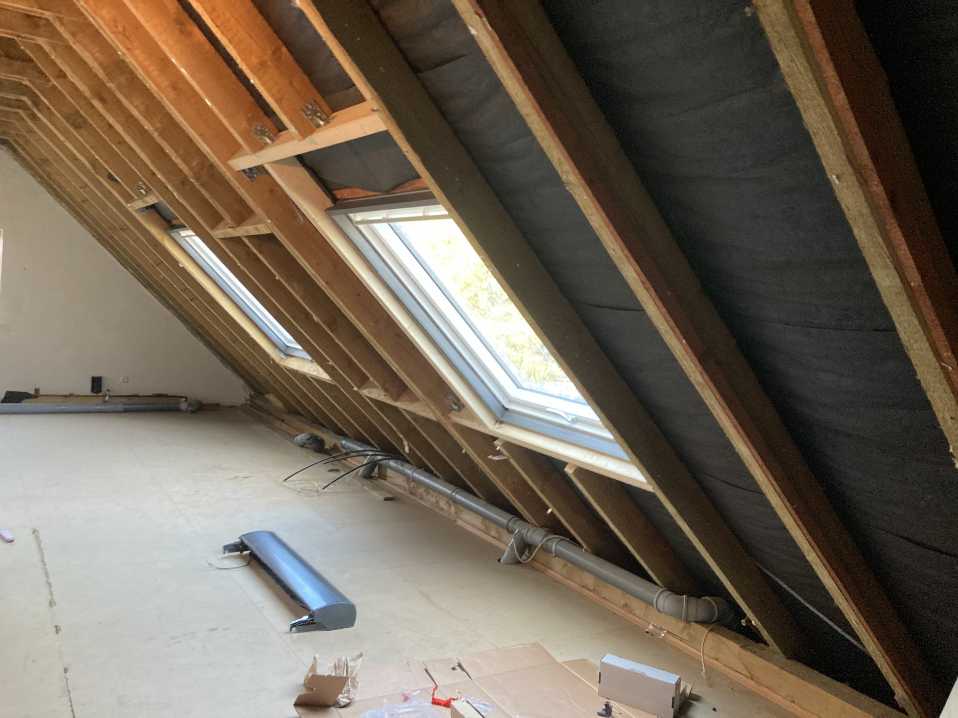

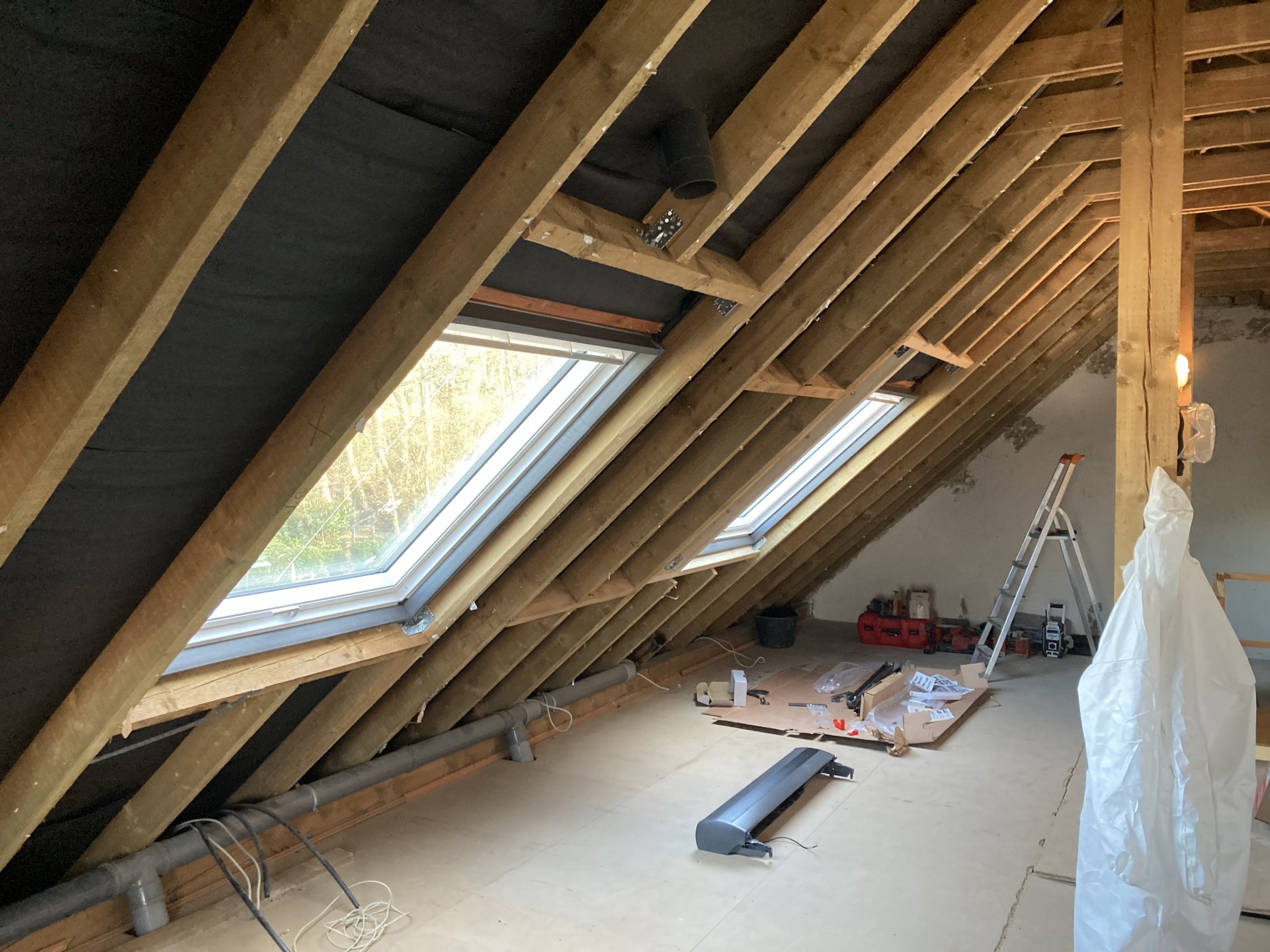

    Wir haben gerade 2 Velux Dachfenster einbauen lassen. Hier sind auch Wechsel eingesetzt worden. Nun, im Nachhinein, stellt sich uns die Frage ob die Wechsel auch korrekt (von der Höhe her) angebracht wurden.
    Sollten sie nicht unmittelbar oberhalb des Dachfensters eingesetzt werden, um die Last zu tragen?
    Wie man auf den Fotos sieht, ist hier eine
    „Lücke“.

    Kommen nicht direkt über das Fenster. Du brauchst ja Luft für die Leibung. Die soll ja nicht 45Grad nach unten gehen.

    Die Last des FeElementes wird immer nur über die definiert sitzenden Eckwinkel abgetragen.
    Um eine einigermaßen brauchbare Dämmung hinzubekommen, müssen die Wechsel schon weiter weg sitzen.
