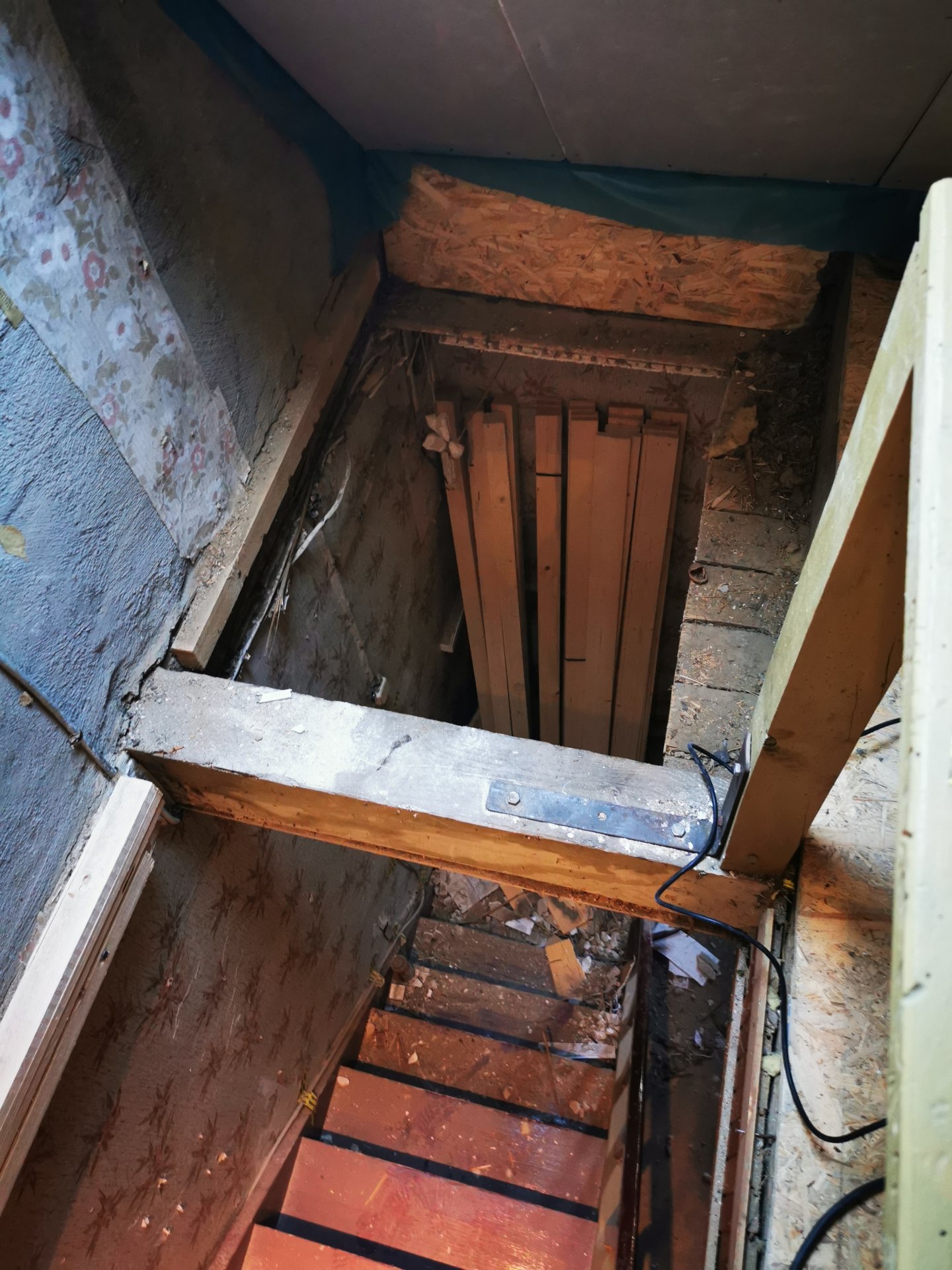

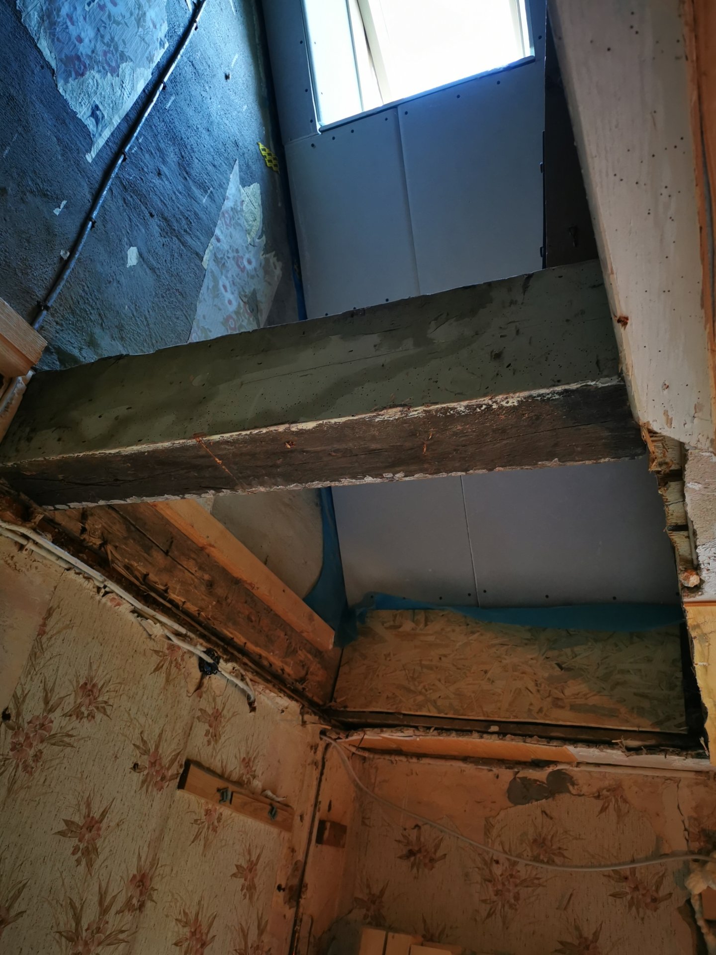

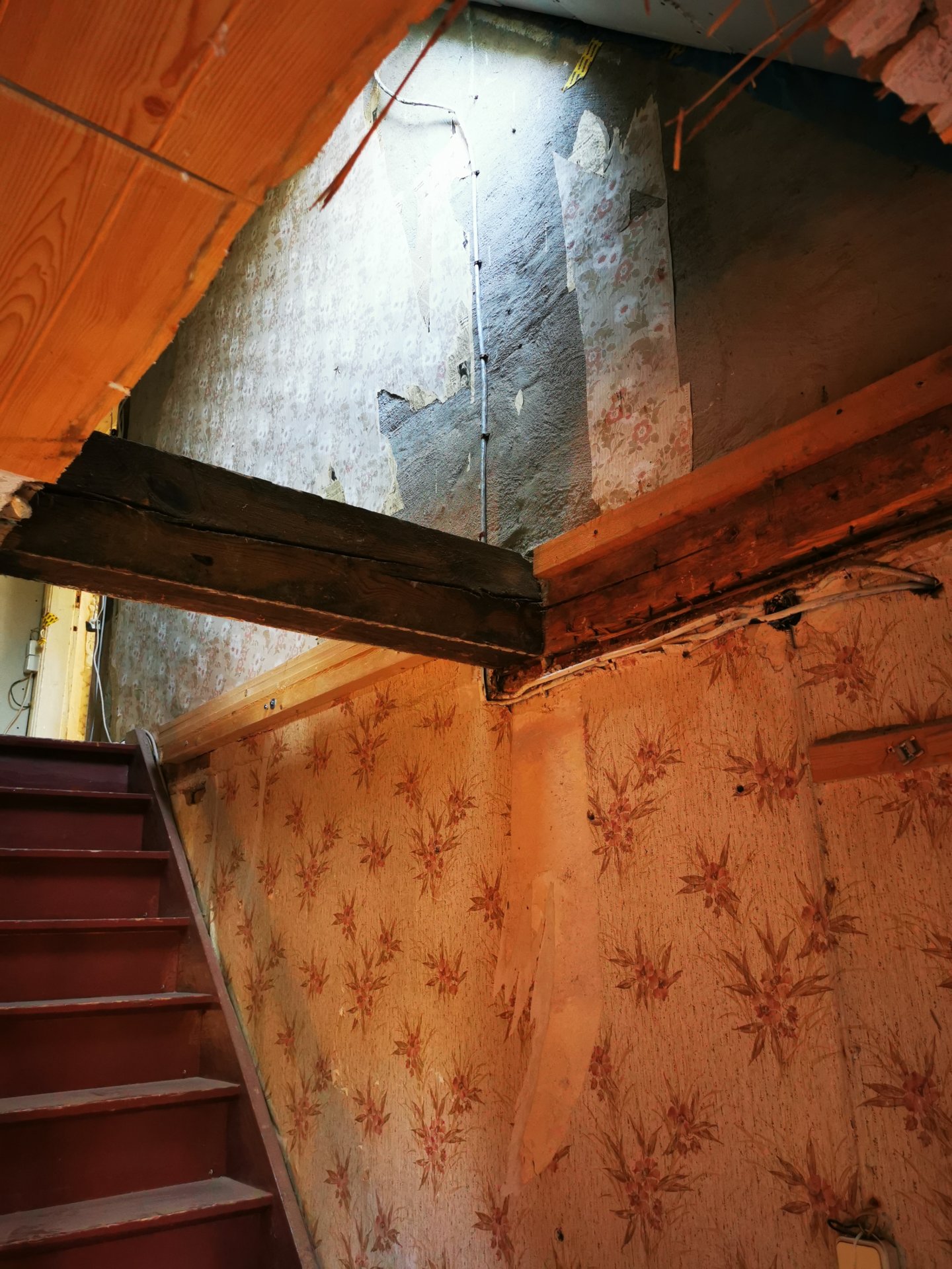

    wir haben uns ein altes Haus gekauft, welches ich gerade saniere.
    Nachdem ich die Deckenbalken teilweise erneuert und zum Teil bebeilt und aufgedoppelt habe, bin ich auf einen Wechselgestoßen, der mich vor ein Rätselstellt.
    Am Anfang der Treppe ins Obergeschoß befand sich eine quadratische Decke. Da meine Frau dieses kleine Quadrat öffnen wollte, um mehr Licht in den unteren Teil des Flures zu bekommen, habe ich einen Wechsel entdeckt.
    Dieser Balken ist nur links und rechts angenagelt und hat meiner Meinung nach keine tragende Funktion.
    Dieser Querbalken befindet sich 1 Meter von der Hauswand entfernt und dann nach 4 Metern Entfernung am Ende der Treppe. Kann der vordere Balken entfernt werden? Auf den Bildern ist der Wechsel/ Querbalken zu sehen.
    Vielen Dank und viele Grüße

    bist du vom Fach?
    falls nicht, lass einen Zimmermann kommen und sich das angucken. Statiker geht natürlich auch

    Ich bin nicht vom Fach, habe aber alle anderen Arbeiten durch einen Zimmermann begutachten lassen.
    Leider steht der mir nicht mehr zur Verfügung.
    Da zwischen keinem Deckenbalken ein Querbalken angebracht ist und auch keine Unterbrechung eines Balkens erfolgt ist, sehe ich hier den Sinn dieses Balkens nicht.

    Naja - dann klopp den Wechsel doch einfach raus, wenn er dich stört. :mauer
    Wenn der dicke Pfosten daneben nur ein Geländerpfosten ist, der sonst nix weiter trägt...
    Dann fliegt der halt auch mit raus.

    Dachte ich mir auch grad, ist das nur ein Geländer

    ja, das ist nur ein Geländerpfosten. Auf dem freigelegten Viereck, war vorher nur eine Spanplatte und dann hatten die eine Gardine davor gemacht, um Sachen dahinter abzustellen. Ich habe heute noch einmal von allen Seiten geschaut, ob nicht doch irgendetwas davon getragen wird, dem ist aber nicht so.

    Vielen dank für Eure Antworten. Am Montag ist beim Nachbarn ein Zimmermann zum Dachfenstereinbau. Den lass ich vorsichtshalber noch einmal darauf schauen.
