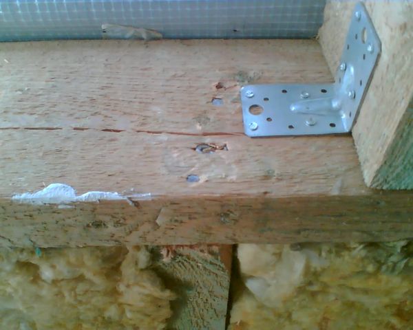

    Gruß an die Experten,
    im Zuge eines Dachfenstereinbaus brauche ich dringend Hilfe zum Vorgehen der Handwerker.
    Können Sie bitte beurteilen, ob die Verbindung zwischen Wechsel und Sparren zulässig ist, indem man 2 Nägel durch den Wechsel in die Stirnseite des Sparrens einschlägt? Es kommt mir nicht geheuer vor.
    Und zweite Frage: Die Unterspannbahn wurde an vielen Stellen komplett zerrissen und weggeschnitten. Jetzt will man großzügig mit Klebeband abdichten. Muss da nicht eher der ganze Bereich ums Fenster abgedeckt und die Folie repariert werden?

    Für den Einbau des Wechsels muss es doch eine Statik geben. In der müsste auch etwas zu den entsprechenden Verbindungsmitteln stehen!
    Folie - eigentlich ja, zumal die so gar nicht für eine vermutlich vorliegende Vollsparrendämmung geeignet ist!

    Ich würde sagen, es kommt ein wenig auf die Länge des Sparrens an. Generell sind Nagel-Verbindungen in die Stirnseite eines Balkens nicht so ideal.
    @ R. Dühlmeier Ich habe noch nie gehört dass jemand zum Wechsel setzen für ein Dachfenster einen Statiker kontaktiert hat.

    JA! Und nicht soll, sondern MUSS
    Da ein Wechsel eingebaut wird, sollte voher schon klar sein, ob der/die seitlichen Sparren die Mehrlast tragen können.
    Und eben z.B. welche Blechformteile, Schrauben oder Nägel für die Verbindung zu verwenden sind!
    Tja - wenn Sie schlecht hören, kann ich doch nichts dafür.
    Ein Eingriff in die Standsicherheit braucht nun mal einen Standsicherheitsnachweis. Pasta!
    Und Verbindungen sind nicht von Längenmaßen, sondern von Lasten abhängig. Eine Nagelung/Schraubung ins Hirnholz ist niemals fachgerecht. Das sind bestenfalls Montagehilfen!
    Ja - weil der Wechsel bis unter die Folie geht und sich das mit Belüftung des unteren Gefachs erledigt hat - :Baumurks
    Anschlußdetails gibts beim jeweiligen Fensterhersteller! Sollten auch in der jeweiligen Einbauanleitung vorhanden sein, die der DD ja eigentlich vor Ort haben müsste!

    Es gibt genügend Handwerker die nicht in der Lage sind rechtzeitig die Anfallssparren zu Verstärken. Hier werden Lasten auf andere Sparren übertragen. In der heutigen Zeit werden die Hölzer gerne ausgereizt um den Holzanteil gering zu halten und die Dämmwirkung zu erhöhen. Tipps wie: Das macht bei uns doch jeder so, sind lebensgefährlich!
    Wenn ich noch auf die Folien eingehen darf. Eine moderne Unterdeckbahn erlaubt mir eine Sparrrenvolldämmung durchzuführen. Warum spart man noch an 2 cent für die Folie, verliert noch Dämmung und Riskiert Bauschäden durch Tauwasser. Wer mit Hinterlüftung arbeitet, sollte auch die Details kennen und Lüftersteine setzen.

    Bei der Verbindung stellen sich mir allerdings die Nackenhaare, solche Verbindung sollten mit Balkenschuhen ausgeführt werden. Was im übrigen auch für das Füllholz rechts im Bild gilt. ...das sieht ja verboten aus!

    Da fehlen wohl mal ein paar größere, das weitere Umfeld zeigende Bilder...
    Und eine Statik für einen Wechsel in einem Altbau? *kopfkratz* da zeige mir hier bitte mal einer einen Handwerker der sich für so eine Arbeit eine Statik holt...
    Sorry, wer das hier verlangt wird ausgelacht... Und bekommt keinerlei Aufträge...
    Bei einem Neubau, da sieht das was anders aus, aber bei Altbauten? *möp* gibbet nicht...
    Für die Verbindung ins Stirnholz gibt es gute Schrauben bei den üblichen Verdächtigen, die werden schräg reingesetzt und sind sogar Bauaufsichtlich zugelassen...
    Die Verbindungsmittel da sehen ein bisschen schwachbrüstig aus...

    Ein Zimmermann wird wissen was er tut. Er sollte das Dach soweit kennen. Nur kommt bei solchen Sachen öfter auch Kalle von My H...er, was er mal gelernt hat weiß eigentlich niemand-kann und weiß natürlich alles, und schneidet mal eben beim Sparrendach die Öffnung für das Dachfenster. prost!
    Von diesen Experten gibt es leider mehr als genug und den Unterschied von Pfettendach und Sparrendach kennen leider die wenigsten dieser Experten.

    wie die Zusatzmaßnahmen an die Dachflächenfenster anzuschließen sind, steht in unseren Regelwerken.
    Die vorhandene Ausführung ist Gang und Gäbe, wobei ich die Einschränkung machen muss, dass das nicht zwangsläufig darauf hinausgeht, dass es fachgerecht ist.
    Mit Lüfterziegeln eine funktionierende Hinterlüftung der Zusatzmaßnahme zu erreichen, wird ein Wunschdenken bleiben. Die Dinger haben zudem den erheblichen Nachteil, dass Flugschnee und Treibregen eingetrieben werden, also u. U. mehr Feuchtigkeit in die Konstruktion kommt als es lieb sein kann.
    Die nunmehr (nach dem Ausbau) zu schaffende Entlüftungssituation im Firstbereich ist ebenfalls spannend und wird extrem selten gemacht, leider. Hier wird es der Gutmütigkeit der Werkstoffe zuzuführen sein, dass nur wenige eklatante Schäden auftreten, bzw. entstandene Schäden nicht der fehlerhaften Ausführung im Firstbereich zugeordnet werden.
    Wenn Sie ernsthafte Zweifel an den Auisführungen hegen, dann sollten Sie sich unabhängigen Rat holen. Die HWK Bielefeld hilft Ihnen an dieser Stelle sicher weiter.
