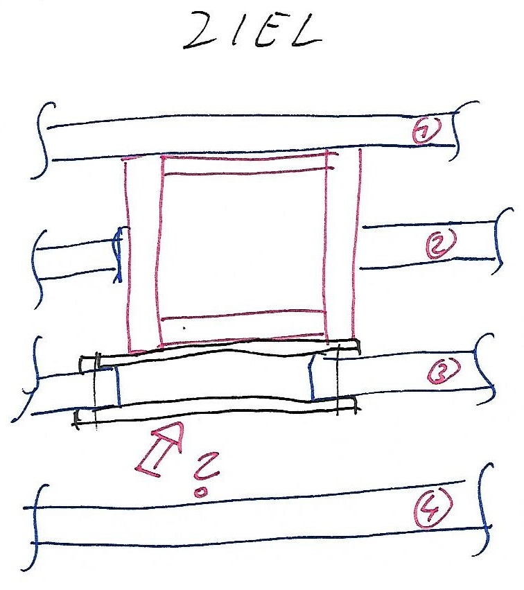

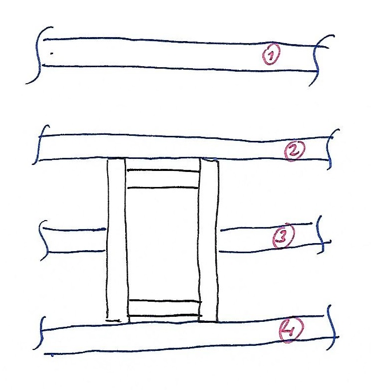

    Ich habe zum Dach eine Dachbodentreppe welche raus muss. Ein Dachbodenbalken wurde damals durchtrennt und ein Wechsel eingebaut (siehe Skizze). Den Balken 3 möchte ich wieder herstellen (tragend machen). Was ist die beste Methode dafür?
    Ein ganz neuer kommt nicht in Frage.
    Später muss dann der Balken 2 durchtrennt werden und der Wechsel von 1 bis 3 gehen. Ziel ist die Öffnung zu versetzen und um 90° zu drehen damit von unten eine Treppe eingebaut werden kann.
    Ich hoffe es ist klar geworden ;-)
    Vielen Dank!

    Passenden Wechsel über drei Felder verbauen, fertig :)

    Der 3. Balken hängt schon etwas durch. Daher dachte ich, dass ein Wechsel über drei Felder zu sehr schwächt.

    Dann machst einfach am Anfang u. am Ende der neuen Bodentreppe je einen zusätzlichen I-Profil-Form-Wechsel von Zange 1 bis 4 zusätzlich noch drüber.

    @Hotliner
    Ich muss gestehen, dass verstehe ich nicht ganz.

    Als Metallbauer müsstest Du doch einen I- oder H-Träger aus Metall kennen.
    Wenn die Zange/Balken 3 bereits etwas "durchhängt", zieht man diese mit dem I-Träger von 1 nach 4, automatisch wieder hoch.
    Wird dadurch noch stabiler als nur der "neue Wechsel" von 1 nach 3, alleine.
