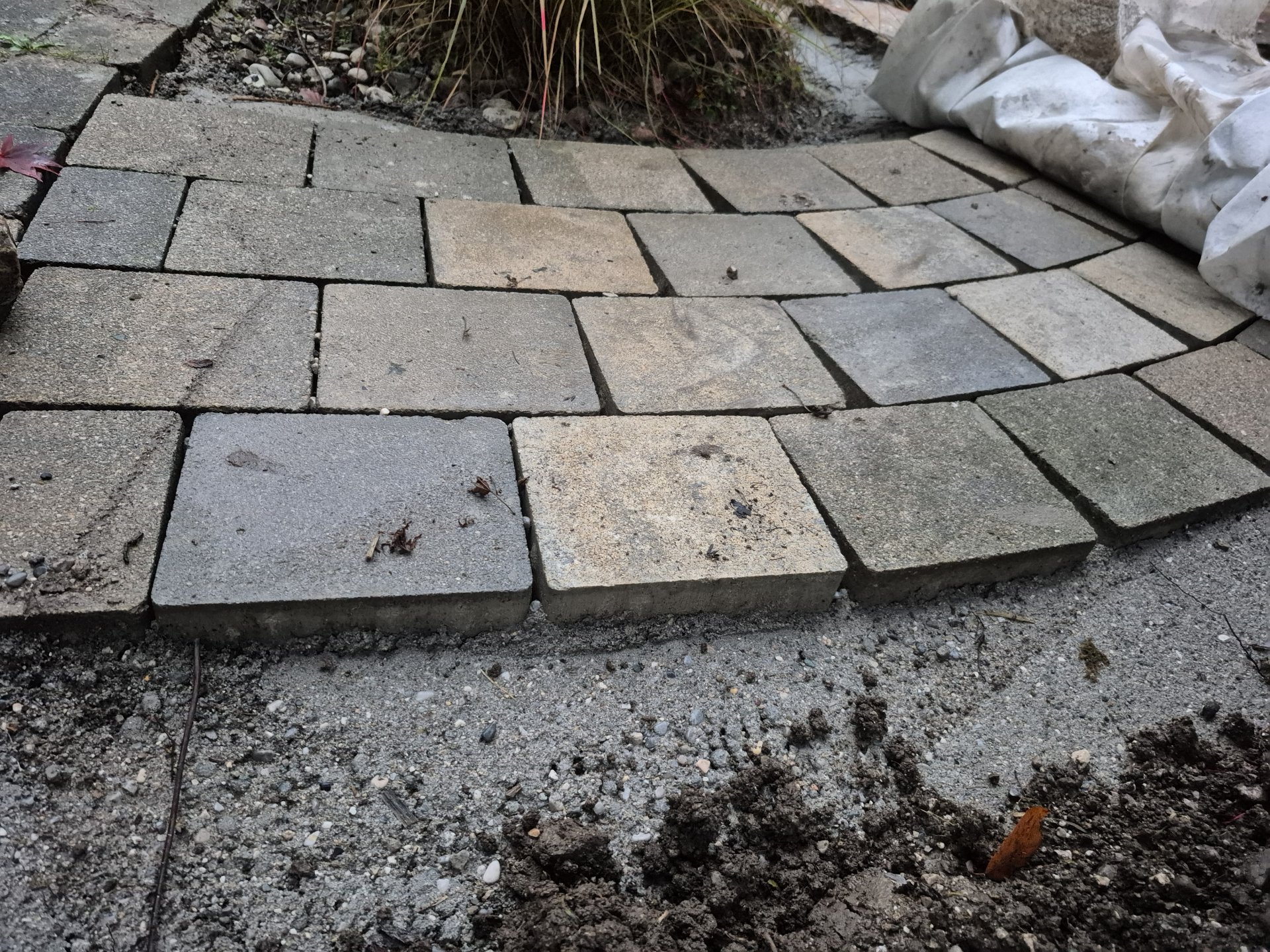

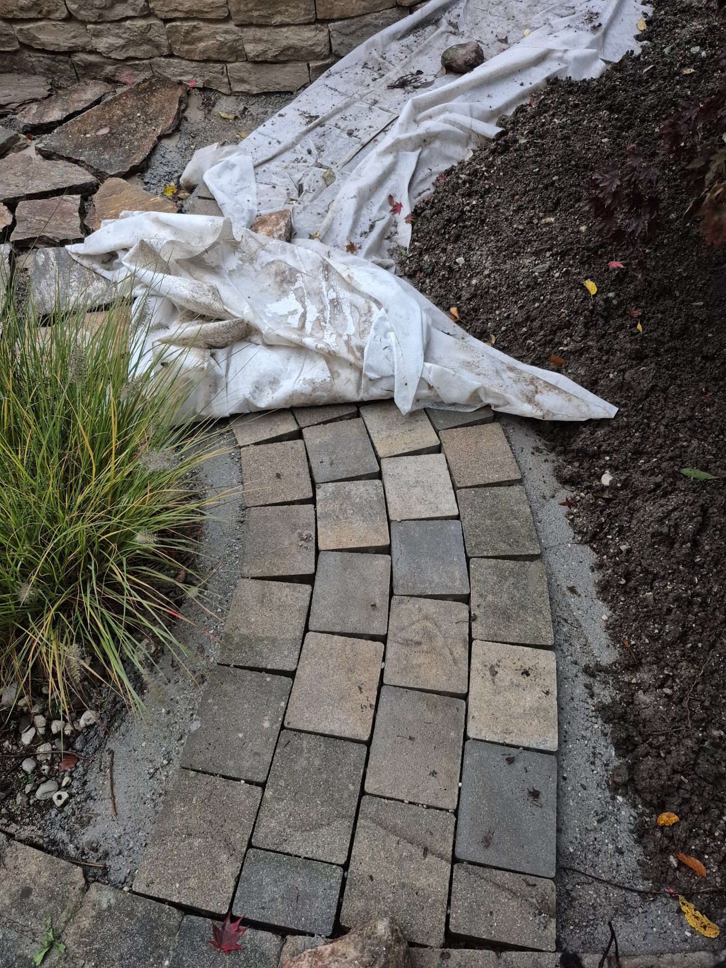

    Liebe Alle,
    wir haben mit den aus dem Umbau der Terasse übrigen Betonpflastersteinen einen Weg durch den Garten anlegen lassen.
    Untergrund ist Kies, Einkornbeton, zusätzlich sind die Steine punktuell verklebt, da der Weg tw. ein recht starkes Gefälle hat.
    Seitlich ein Betonkeil bis ca. 2-3cm unterhalb Oberkante.
    Ich wäre sehr für Tipps zum verfugen dankbar. Aufgrund der Kurven brauchen wir vs. relativ viel Material. Das Fugenmaterial sollte dauerhaft verhindern, das Gras oder Unkraut seitlich in die Fugen wächst und wasserdurchlässig sein. Der Weg ist tw. schattig und wir haben hier relativ strenge Winter.
    Zement scheidet wohl wegen der Wasserundurchlässigkeit aus? Reiner Sand/Gesteinsmehl wegen Unkraut und Ameisen. Epoxidharz wäre angesichts der Menge sehr teuer und vermost im Schatten sehr schnell.
    Freue mich über Tipps und Meinungen, am besten zu konkreten Produkten. Zwei Fotos vom Weg anbei.
    Besten Dank, Thomas

    Sakret und gftk haben für sowas sehr gute Fugenmörtel. Wasserdicht sowie wasserdurchlässig

    nimm VCW800.
    Einfach zu verarbeiten und richtig gut.
    Nicht ganz billig, aber in 20 Jahren freust du dich, dass du nicht geizig warst.

    Du meinst gftk vdw800?
    Mir wurde zwischenzeitig vom selben Hersteller vdw840 plus empfohlen. Und vdw850 gäbe es ja auch noch.
    Wo sind die Unterschiede und würden die anderen auch auf eine Kunstharzfuge gehen? Reicht 1k aus - hier hieß es sogar, wäre besser als 2k, da etwas flexibler.

    Ja, gftk VDW800.
    Habe ich vor 15 Jahren genommen und bin immer noch zufrieden mit dem Ergebnis.

    Danke Stefan. Habe mich jetzt für den vdw850 plus empfohlen. Ist auch 2k wie der 800er. Ist bestellt, aber noch nicht geliefert.
    Werde berichten, wie es geworden ist.
