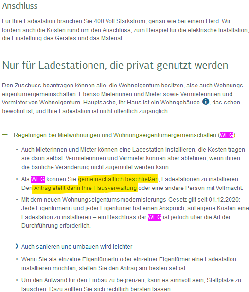

    EVlink von Schneider Electric zum Beispiel. Die 900€ bekommst du solange die Infrastruktur privat genutzt wird immer, auch in große Anlagen, auch in WEG. Von den 900€ bleibt bei so einem System aber nicht mehr viel übrig. Spart allerdings den dicken Anschluss.

    Oh und dann bin ich auf der KfW Webseite https://www.kfw.de/inlandsfoerderung/Privatpersonen/Bestehende-Immobilie/Ladestationen-f%C3%BCr-Elektroautos/ gestoßen, wo über WEGs beschrieben wird:
    Hier ist es mir nicht klar, ob jeder, der eine geeignete Wallbox installiert, die 900€ bekommt, oder nur 1x für die gesamte Anlage (Antrag dafür durch den Verwalter zu stellen)...
