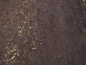

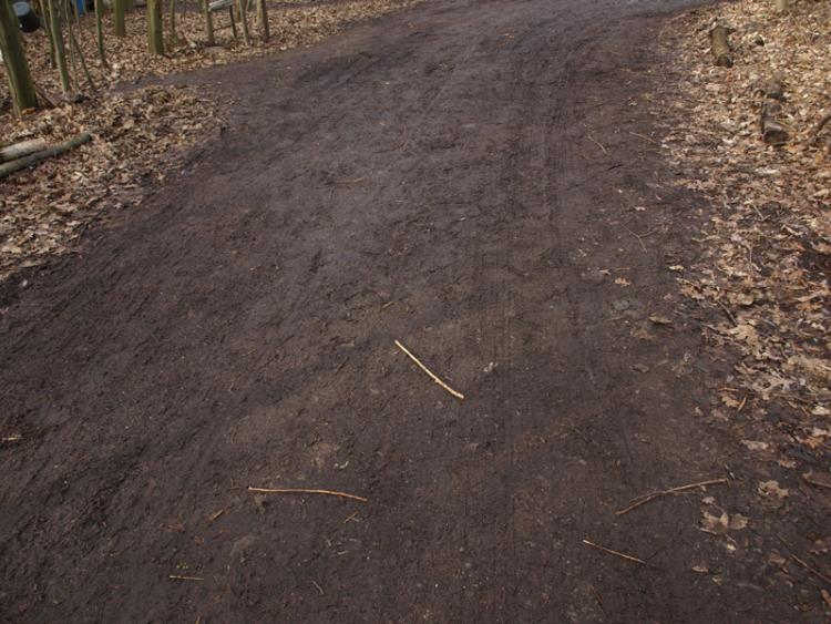

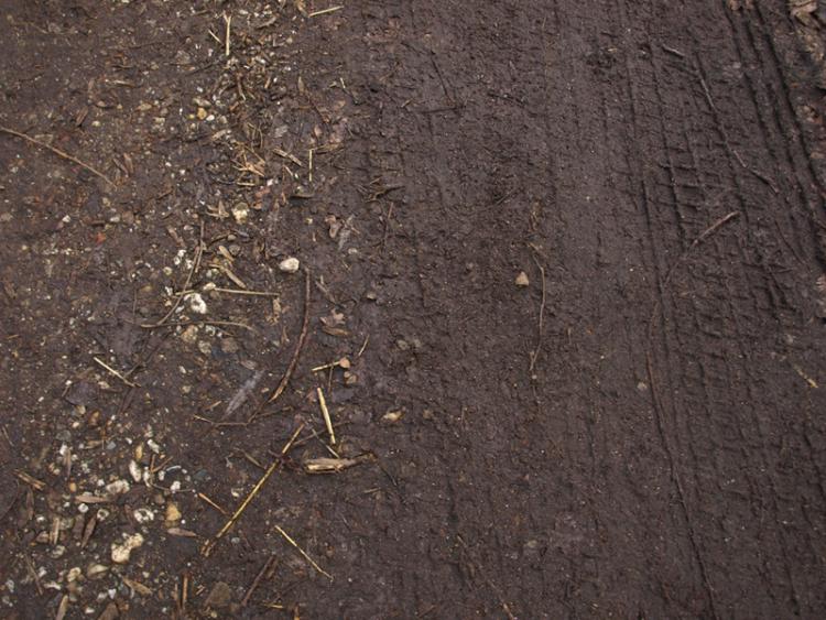

    Ich bin etwas überfordert mit der Fülle an Materialien und Korngrößen und würde mich freuen eure Einschätzung zu hören.
    Zur Situation: Es soll der Zufahrtsweg neu geschottert werden, damit bei Regen und Nässe kein Gang durch matschige Wege mehr nötig ist. Der Weg wurde vor einigen Jahren schon einmal geschottert, bei leichtem Regen bleibt inzwischen allerdings das Wasser stehen, schlammige Wege sind die Folge, stellenweise Pfützenbildung.
    Es handelt sich um ca. 240m² Fläche, die teilweise auch mit dem Auto befahren wird. Zur besseren Einschätzung des Zustandes, anbei noch zwei Fotos.
    Welchen Schotter, Kies,... würdet empfehlen? Sind mehrere Schichten notwendig? Reicht es, das Material einfach draufzukippen, denn die Schwerkraft wird's schon richten oder ist das Pfusch?:e_smiley_brille02: Die Fläche befindet sich in einer Art Wald, deshalb ist eine einfache Lösung ausreichend, es muss nicht superschick aussehen....

    Das größte Problem bei der jetzigen Fläche ist das organische Material welches zur Verschlammung führt. deswegen sollte hier die Oberfläche als erstes etwas abgezogen werden. In ein paar Jahren wird das Ergebniss aber wieder gleiches sein wie jetzt.

    erst einmal Danke für eure schnellen Antworten. Super!
    Ich sollte vielleicht noch erwähnen, dass die Fläche von 240m² von uns Anwohnern selber ausgebessert werden wird, und uns da eher nach einer einfachen Lösung ist.
    Das Stichwort wassergebundene Wegedecke scheint passend. Der mehrschichtige Aufbau leuchtet mir ein, allerdings frage ich mich nun, wo da mein Anknüpfungspunkt. Bildet der gechotterte Weg, so wie er momentan aussieht an sich schon eine Tragschicht oder Frostschutzschicht und ich kann Schichten von Splitt (2/8 8cm) und Brechsand (0/3 3cm) aufschütten? oder würdet ihr nochmal Schottern vorher?

    Wie der Aufbau des Weges ist kann ich nicht erkennen. Ich sehe nur einen total verschlammten Weg. Der Schlamm muß abgezogen werden und dann würde ich eine neue Deckschicht aufziehen. Falls das seitliche Gefälle des Weges nicht passt um Wasser abfliessen zu lassen dies vorher mit Schotter erstellen, dann eine neue Deckschicht aufziehen.
