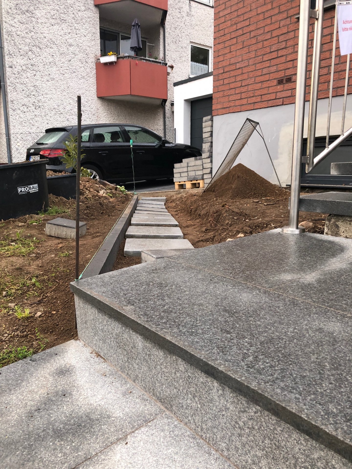

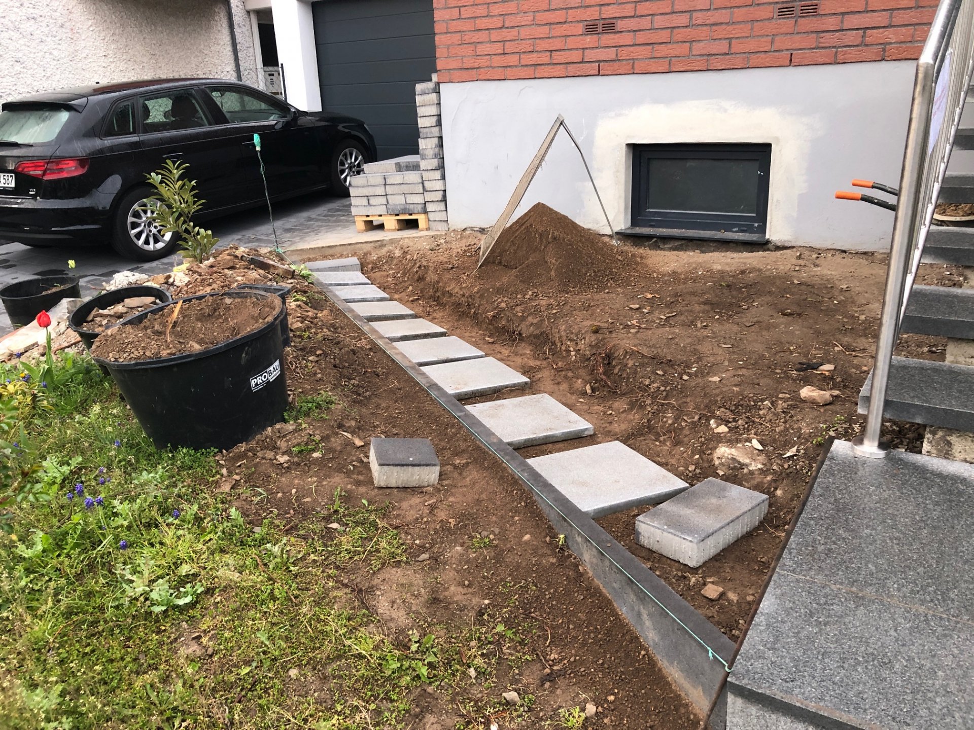

    wir möchten einen kleinen Weg (ca. 5m Länge und 72cm Breite - Randsteine jeweils 6cm pls 1 Stein mit 40cm und einer mit 20cm Breite) von der Einfahrt bis zum Podest, wo die Treppe zum Haus führt, anlegen.
    Jetzt stellt sich bei mir die Frage, wenn ich die Randsteine so setze, dass sie bündig mit dem Podest abschließen und hinten an der Hofeinfahrt auch bündig mit dem Randstein sind, dann würde der Weg ja ein wenig "schräg" laufen da z.B. das Podest auf 1m bestimmt 2-3cm Gefälle hat und hinten an der Einfahrt auch der Bereich zum Haus hin höher liegt.
    Ich hoffe ihr versteht was ich meine. Oder sollte ich die Randsteine in einer Höhe legen, dann hätte ich allerdings am Podest und an der anderen Seite eine kleine Stufe. Was habt ihr für Tipps? Danke.

    Kann man im Prinzip schräg machen. Aber nicht mit dem Platten. Da wäre Pflaster (20/10/6 oder ähnliches) wesentlich besser, weil du damit den Neigungswechsel besser hinbekommst..

    Die Platten liegen momentan nur da, damit man zur Garage nicht durch den Matsch muss. Da kommt Betonpflaster rein, welches ich noch von der Garageneinfahrt übrig habe.
    40x20 + 20x20 in einer Reihe, jeweils 8cm dick.
