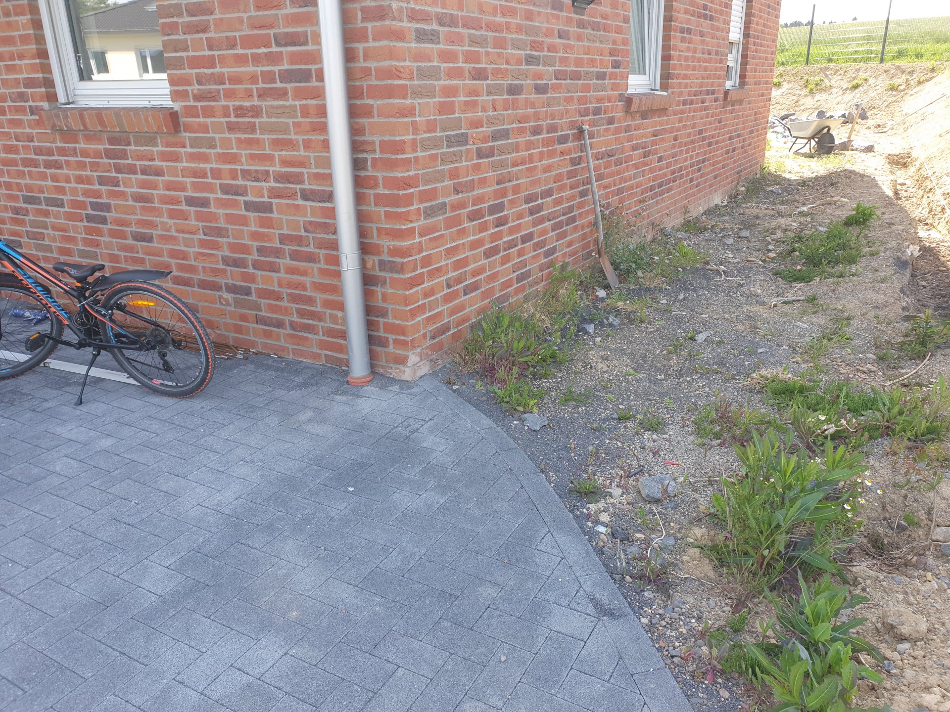

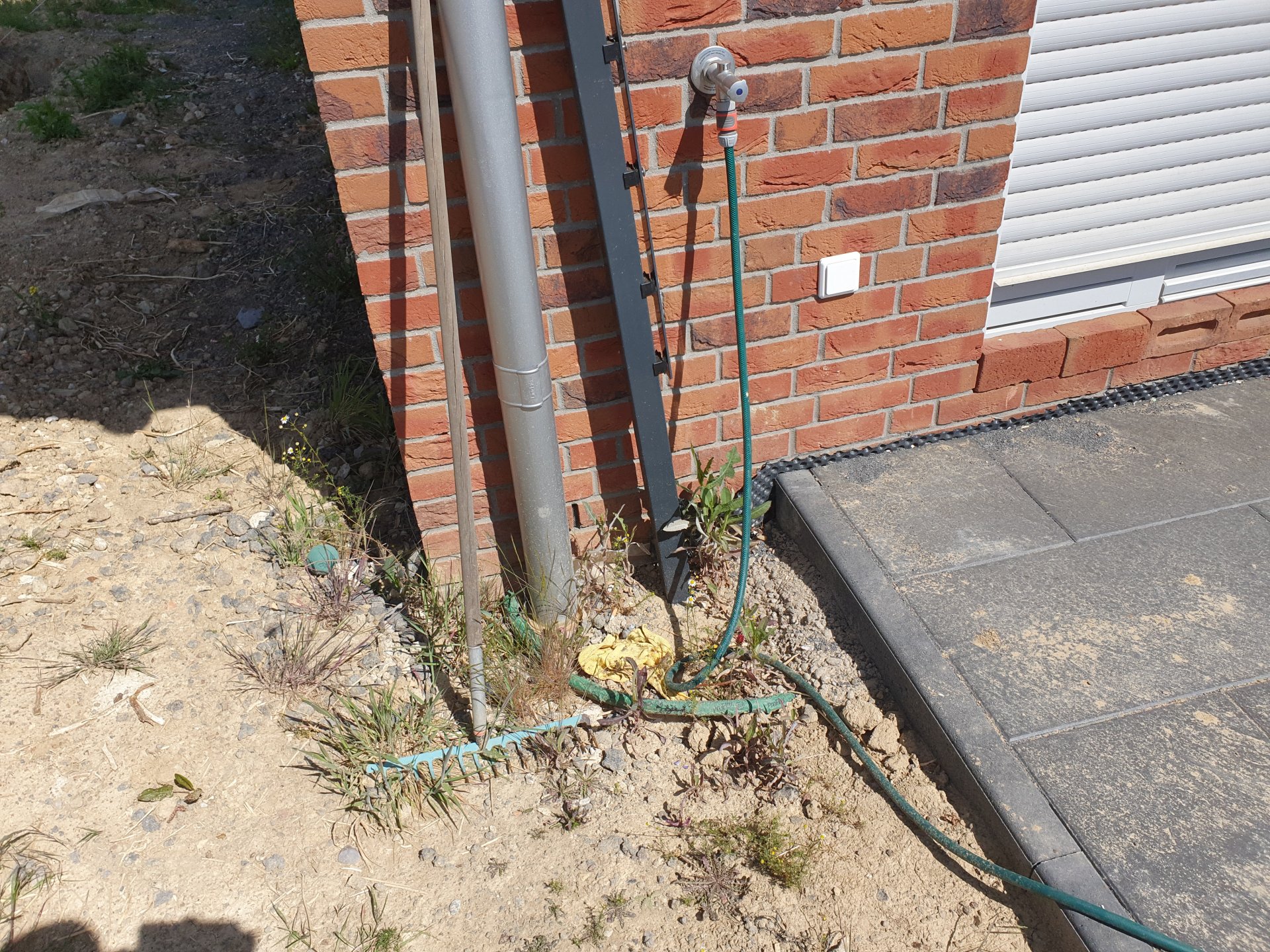

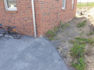

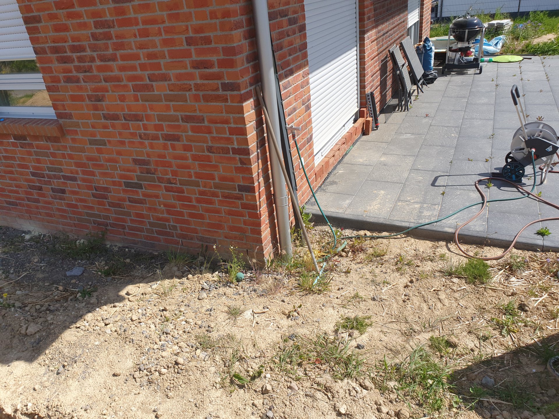

    Guten Tag,
    Ich habe ein Problem was mir seit Wochen Kopfschmerzen macht. Ich habe meine Terrasse mit der Standard Schwelle von (glaube 17 cm) erbracht. Vor dem Haus wurde gepflastert und Podest erstellt dort wurde sich an die Schwelle von 31 cm bis OK Fussboden gehalten. Terasse hat eine Überdachung von etwas mehr als 1 Meter deswegen bin ich damit höher gegangen! Nun möchte ich einen Gehweg von vorne am Haus vorbei bis an die Terasse, nur ich weiß nicht wie ich das hinbekomme. Neben dem Haus ist keine Überdachung und ist die Wetterseite. Laut Fertighaushersteller muss die Schwelle von 31 cm unbedingt eingehalten werden. Andererseits frage ich mich was soll passieren wenn ich dort einen Spritzschutz streifen mit großen Streifen mache, es sackt doch direkt ab...
    holzrahmenbau mit Klinkersteinen.
    Es sollte ein Weg sein mit Gehwegplatten und zierkies.

    Spritzwasser reduzieren zum Schutz der Klinker, die allerdings nicht sehr empfindlich sein sollten außer evt Ausblühungen.
    Ca 30 cm breiten Bereich mit Rundkiesabdeckung versehen oder Rinne verlegen, daneben den Weg errichten.
    Wie ist der Sockelaufbau?
    Wenn der Boden versickerungsfähig ist verschwindet das Wasser im Untergrund.
    Gibts einen Keller?
    Wie wurde der ggf abgedichtet?

    Die offenen Stoßfugen der Klinker liegen dann noch hoch genug?

    Sind entwässerungsfugen die liegen noch frei. Aufbau schau ich nachher nach :)
