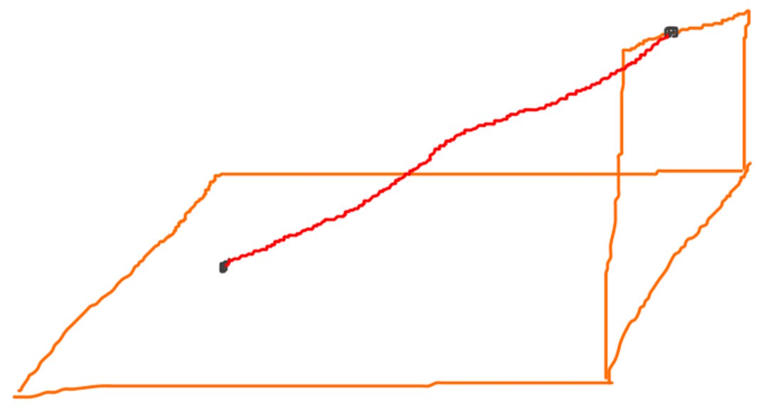

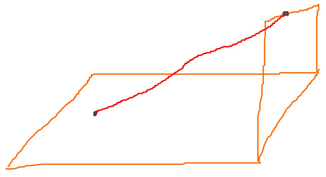

    Ich hab mir aber überlegt, ich könnte zuerst die beiden Kanthölzer einer schmalen Wand mit z.B. 10mm M5 Flügelschrauben in Muffen im Boden (z.B. 15mm OSB) fixieren. Dann nehme ich eine "Hilfslatte", fixiere diese am oberen Balken der schmalen Wand mit einer Flügelschraube und auf der anderen Seite im OSB Boden mit Flügelschraube und Muffe, dadurch steht dann schon mal diese Wand fürs erste und eine lange Wand kann drangebaut werden. Hier ein Schaubild, das schräge ist also die Hilfslatte:
