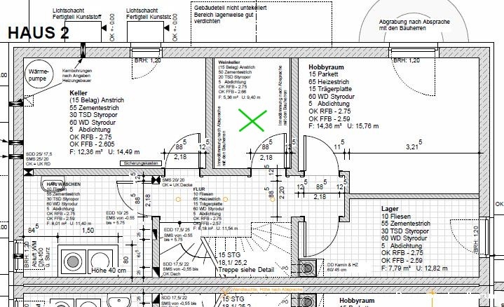

    Einmal wage ich es noch, diesen Thread nochmals hochzuholen.
    Laut aktuellem Werkplan sieht der Weinkeller im Haus momentan so aus:
    (zum vergrößern anklicken):
    Der gesamte Keller hat 12cm Perimeterdämmung (KfW 70 Haus) und 8cm Dämmung auf der Bodenplatte. Fußbodenheizung im Flur (abschaltbar) und im Hobbykeller, sonst alle Räume ohne FBH.
    Im Weinkeller soll die Dämmung auf der Bodenplatte weggelassen werden, um dem Wein die natürliche Erdkühle zuzuführen. (es gibt übrigens kein Grundwasser dort, erst unter 12m Tiefe)
    Nun meine Frage zur vorgesehenen Innendämmung im Weinkeller:
    Ich habe ja gehört, dass eine Innendämmung nie hinterlüftet sein soll. Hier sieht es aber evtl. etwas anders aus, denn ich würde ja die kältere Seite der Wand (innenseite Weinkeller) dämmen, also praktisch so wie normal eine Außendämmung ist.
    Wie müsste nun so eine Innendämmung im kühlsten Raum fachgerecht ausgeführt werden? 2cm, 4cm, 6cm, 8cm?
    Und hinterlüftet oder nicht?
    Danke für jeden Tip!

  9. #29 Erdferkel, 07.02.2011
    Erdferkel
    Erdferkel
    04.01.2007
    658
    Vertrieb
    Thüringen
    @Ruppi
    Da die, die sich damit auskennen bereits mehrfach erklärt haben, daß das was Du vorhast vor Ort gerechnet / geplant werden muß, haben sie wahrscheinlich keine Lust, sich nochmals zu wiederholen.
    Dämmung, noch dazu Innendämmung, muß gerechnet werden. Das ist keine Nuklearphysik, aber es sollte jemand tun, der weiß was er macht.

  10. PeterB
    PeterB
    05.03.2008
    1.355
    Maurermeister
    Rimpar/ Underfranggn
    Wenn die Dämmung im Weinkeller an die Wand kommt, ist es erst einmal sinngemäß eine Außendämmung, da sie ja auf die "kalte" Seite kommt. Tür nicht vergessen !
  11. Julius
    Julius
    25.03.2004
    23.204
    10
    Kabelaffe
    Franken
    Und natürlich NICHT hinterlüftet.
    Sonst könnte man die Dämmung auch gleich ganz weglassen...
