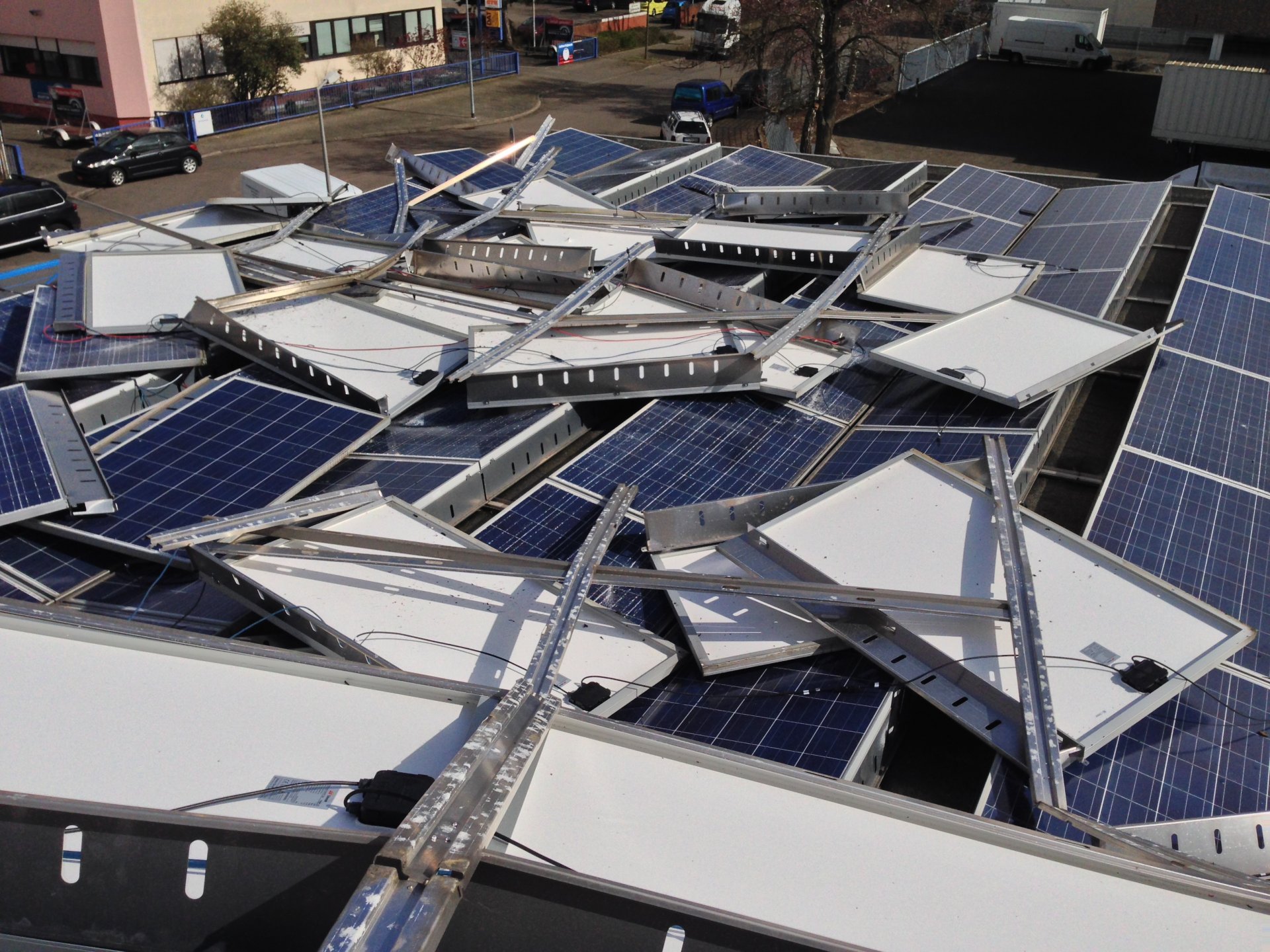

    wir haben mit Weisenburger vor ca. 6Jahren unsere DHH gebaut. Nun stehen wir vor einen Riesen Problem.
    wir haben vor auf dem Dach eine Photovoltaikanlage zu errichten. Klassische Aufdachanlage mit Ost-West-Ausrichtung, mit Unterkonstruktion und Balstierung.
    wir haben eine extensive Begrünung auf dem Dach, und darunter klassisch Foliendach mit Dämmung.
    durch das Foliendach auf der Betondecke fest verankert haben wir eine Solarthermieanlage für dieWarmwasserunterstützung.
    unser solateur benötigt nun eine statische Zusage für die Errichtung der Photovolatikanlage. Da wir keinerlei statische Berechnung von unserem Haus haben und derzeit sogar eine Verweigerung der Herausgabe dieser Informationen von der Fa. Weisenburger haben, schreibe ich diesen Bericht ins Forum. wir kommen hier keinen Schritt vorwärts da das Statikunternehren sich quer stellt und die Dachbaufirma uns auf Weisenburger verweist.
    Hat jmd noch solche Probleme bzw. Hat jmd. Einen Statikbericht von seiner DHH? Oder ne Idee wie wir weiter vorgehen und was wir machen können ?

    Warum du die Unterlagen von deinem Haus nicht hast, ist mir unverständlich.
    Dein Bauunternehmer ist aus der Gewährleistung raus und hat alle Unterlagen vermutlich vernichtet.
    Der Firma ist in diesem Fall somit kein Vorwurf zu machen.
    Du musst nun einen Statiker beauftragen, welcher sich das Dach und den Aufbau anschaut, prüft und bestätigt, dass die zusätzlichen Lasten durch die Photovoltaikanlage aufgenommen werden können.
    Weiterhin muss die Steifigkeit der Dachdämmung und die Qualität der Dachabdichtung betrachtet werden. Zu diesen beiden Punkten kann dir dein Dachdecker bestimmt weiterhelfen.
    Vielleicht brauchst du ja auch noch eine Blitzschutzanlage. Ob deine Feuerwehr bei einem Brand das Haus löscht oder kontrolliert abbrennen lässt, kannst du die in diesem Zusammenhang auch gleich noch fragen, bevor du deine Versicherung darüber informierst.

    Ja und, was hülfe Dir das? Was willst Du mir einer fremden Statik? Denkst Du, die gibts vom Abreißblock?
    Tilo hats schon geschrieben, wie Du vorgehen solltest.
    Du könntest auch die Solarthermie zurückbauen und die Festpunkte für die effektivere PV nutzen.

    Jeder Statiker kann Dir das ausrechnen, wahrscheinlich gibt es sogar Mindestvorgaben in KN/m2 die solch ein Dach erfüllen muss, dann muss man gar nichts berechnen, sondern nur schauen ob die PV das dann noch schafft.

    Ich kenne jetzt das Flachdach nicht, aber es besteht oft auch die Möglichkeit, auf Ballastierung zu verzichten und die Anlage mit der Attika zu verbinden. Das bringt dann kaum zusätzliches Gewicht auf die Dachfläche.

    Eben, wir wissen nichts....
    - Qualität und Dicke der Dackdecke
    - Wie vor Begruenung
    - Schnee- und Windlastzone
    - Größe und Gewicht der PV
    - eventuell noch vorh. Dachaufbauten
    Also , wie # 4 muss der Statiker ran .....
    Foto Sturmschaden:
