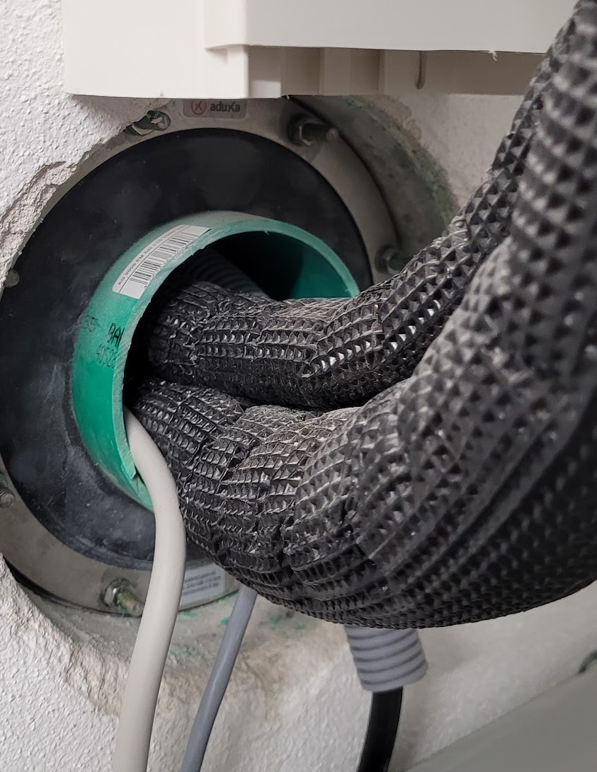

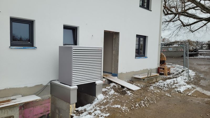

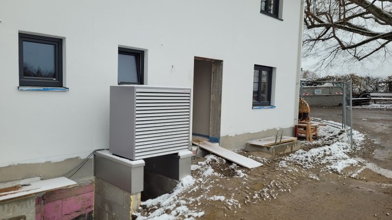

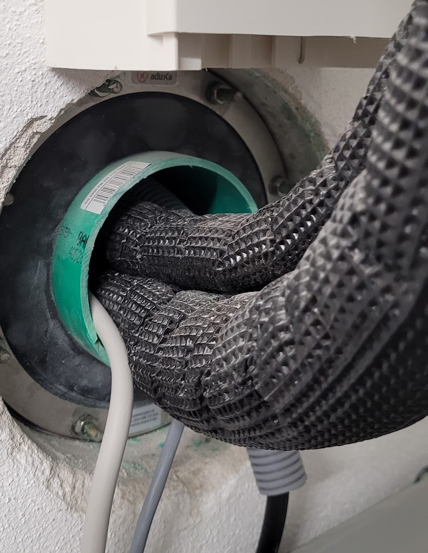

  18. Elwood
    Elwood
    30.03.2024
    55
    München
    Servus beinander,
    jetzt wollte ich gerade einen neuen Post eröffnen, deshalb vorher noch etwas recherchiert, und hier bin ich fündig geworden.
    Mein Bauträger (Abnahme noch nicht durchgeführt, liegt alles beim Anwalt) ist nicht mehr erreichbar, und mit dem Installateur der WP (Weishaupt Biblock, WBB 12-B-RMD-AI) habe ich kein Vertragsverhältnis. Es brummt und vibriert in der ganzen DHH, wenn die WP arbeitet. "Entkopplung" ist wohl das Zauberwort, wenn ich es recht verstanden habe, und da wollte ich mal eure Meinung zu den beiden Bildern erfahren. Ist das fachgerecht ausgeführt?
    Sockel des Außenteils steht direkt an dem Betonkeller:
    An der Durchführung in den Keller sieht das so aus (da kommt kalte Luft rein, ein richtiger Luftzug):
    Seit ich diesen Post gelesen habe, kann ich schon vor dem Einzug nicht mehr schlafen :-), und meine bessere Hälfte hat einen ganz leichten Schlaf!
    Vielen Dank für eure Kommentare, Uli
  19. #79 nordanney, 24.01.2025
    nordanney
    nordanney
    15.09.2021
    6.794
    4.013
    Niederrhein
    Worauf steht denn die WP? Das ist auf dem Bild schwer zu erkennen?
  20. #80 Elwood, 24.01.2025
    Elwood
    Elwood
    30.03.2024
    55
    München
    Servus nordanney, ich denke, du meinst das Außengerät. Üblich sind meines Wissens nach betonierte Streifenfundamente. Was mich wundert: sieht aus wie Betonmauersteine, die ziemlich nahe am Haus liegen. Ich hoffe nur, dass da keine Verbindung besteht. Als ich das Foto gemacht habe (vor einem guten Jahr) war mir die spätere Problematik nicht klar.
