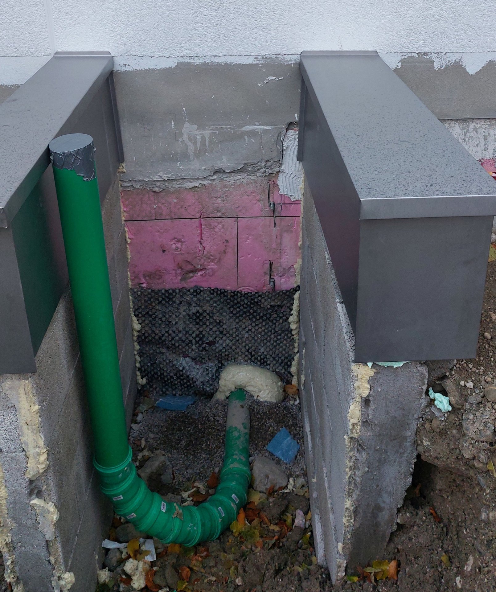

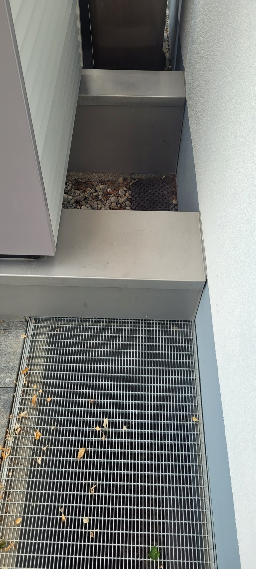

    Servus beinander, nachdem wir massiv Probleme mit dem Brummen unserer Wärmepumpe haben, sind wir mal alte Fotos durchgegangen.
    Es geht um die beiden Metallstifte, die so im letzten Viertel auf der rechten Seite aus der Perimeterdämmung herausschauen. Deren Sinn erschließt sich mir absolut nicht.
    Es handelt sich hier um den Sockel, auf dem jetzt die Wärmepumpe steht.
    Bei der Gelegenheit: Was haltet ihr denn von dem Sockel? Da sind nach dem ersten Winter schon Ausblühungen zu sehen.
    Liebe Grüße, Uli
    (Objekt vom Bauträger gekauft, aktuell vor Gericht wegen den unglaublich vielen Mängeln. Der Bauträger sieht das naturgemäß komplett anders.)

    Gibts Foto von Aktuellen Zustand?
    Es hat sich jemand mit dem Blech viel mühe gegeben und viel Falsch gemacht.
    Was brummt und wo brummt es? Ewtl. ein Defekt oder schallübertragung in der Wohnung?

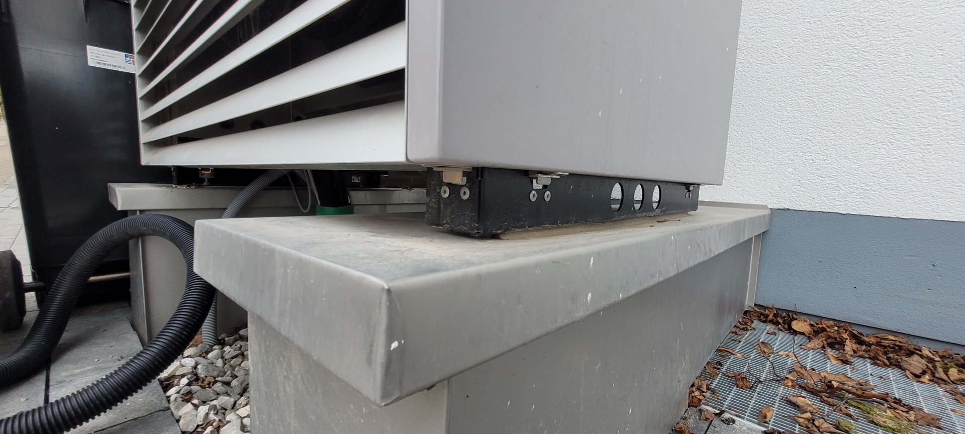

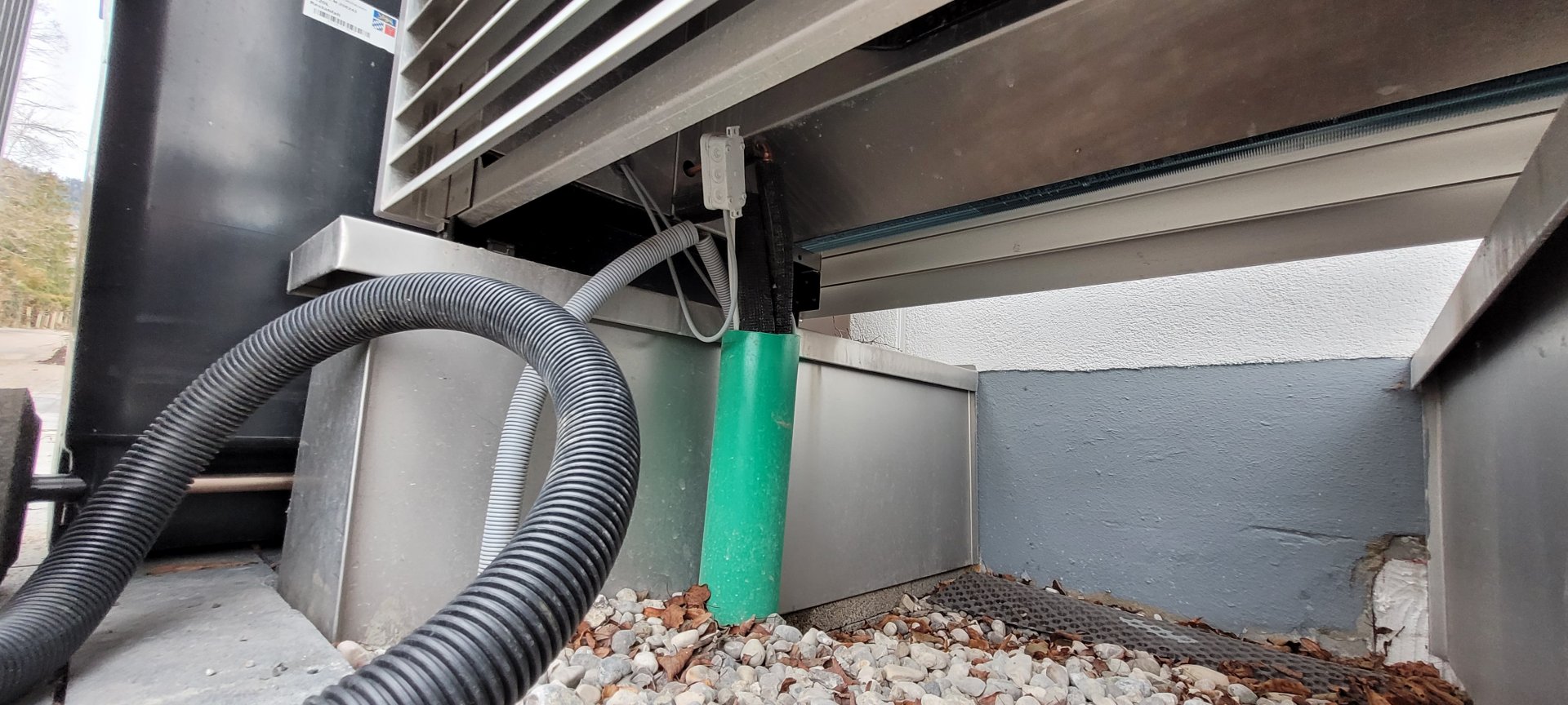

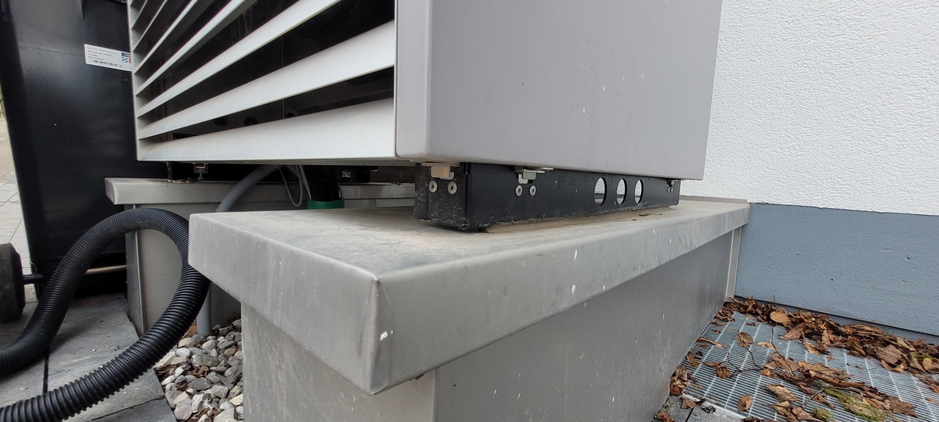

    Servus Yilmaz, na klar gibt es auch aktuelle Bilder. Offensichtlich findet irgendwo eine Schallübertragung auf den Baukörper statt (schon ab 40% Last bei der Wärmepumpe). Aus den Fotos habe ich die Vermutung, dass der rechte Sockel direkt am Lichtschacht steht, und so der Schall übertragen wird. Ursprünglich habe ich eher an den Heizungsbauer gedacht (siehe Weishaupt Bi Block Sehr starke Vibrationen und Lärm im ganzen Haus)

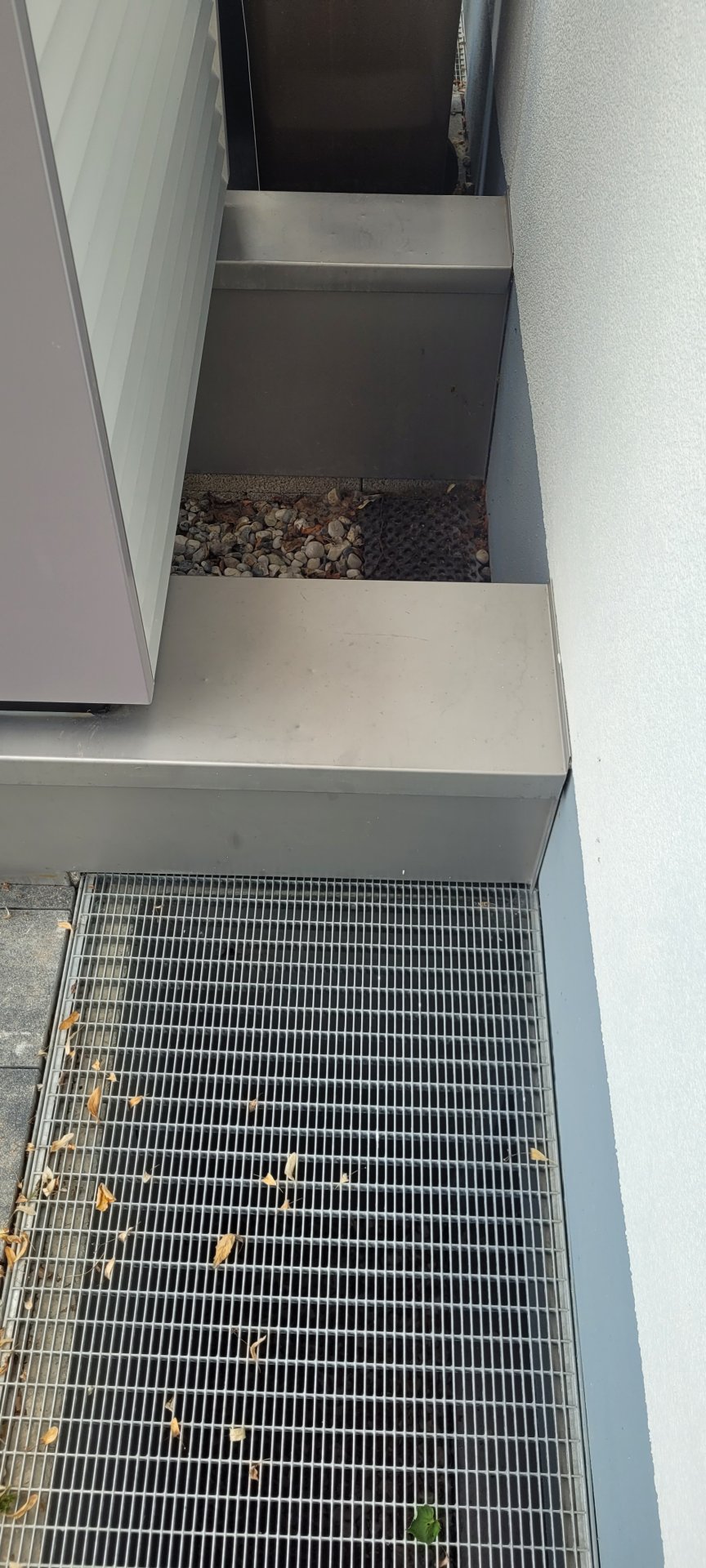

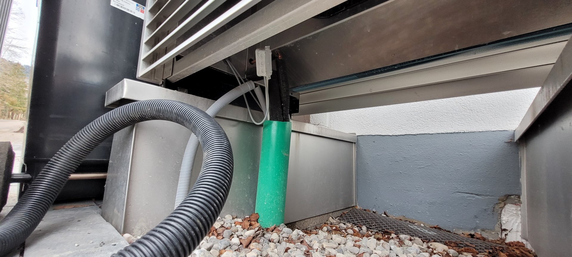

    Hier sieht man den Lichtschacht, der direkt daneben ist.

    Auch wenn die Ausseneinheit auf Gummifüssen steht, wird trotzdem zum Schallübertragung kommen weil die Fundamente gegen die Fassade sind. Diese sollten von der Fassade sowie von dem Lichtschacht getrennt werden.
    Damit kann die Schallübertragung minimiert werden.

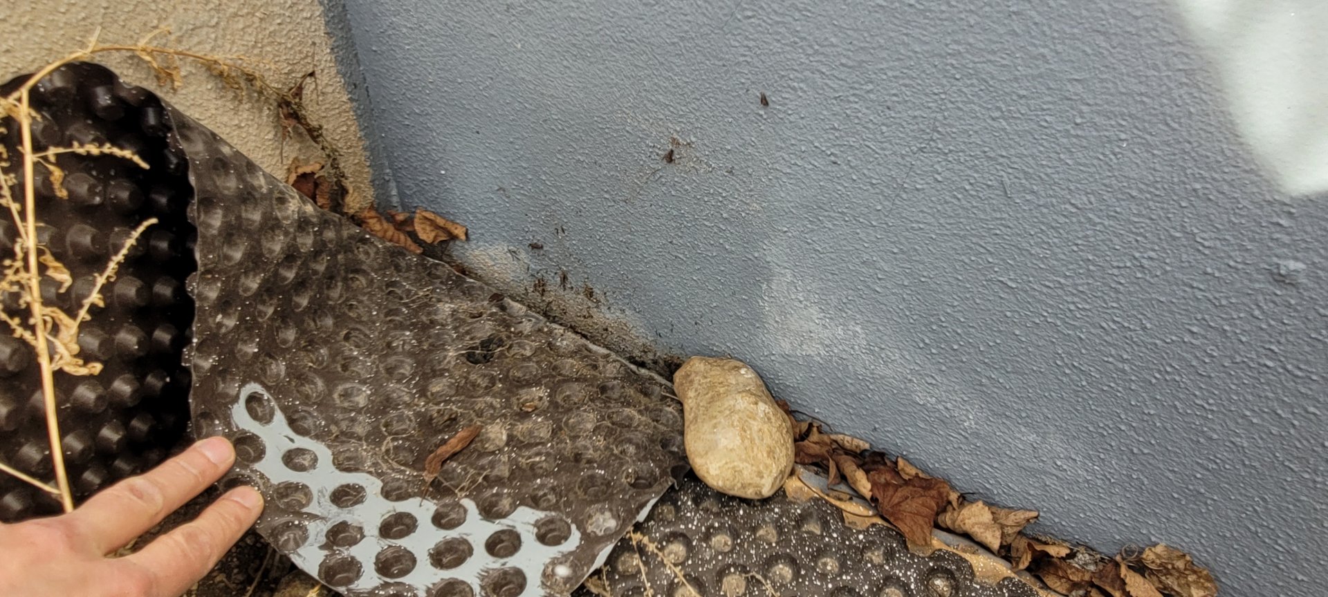

    Wo sind die genannten ausblühungen?

    Wärmepumpen werden mit der Zeit immer lauter, keine Bange das ist erst der Anfang.
    Die Gummifüße unter der Wärmepumpe sehen echt schwach aus.
    Schallschutzmatte könnte helfen.
    Gibt es eine Trennung zwischen Sockel und Haus? Falls nein werden da auch Schwingungen übertragen.

    Hier ist gar nichts entkoppelt, deine Verwahrung aus Blech stößt direkt gegen AW , die Gründung und betonierten seitlichen vertikalen 'Wände' sich auch nicht getrennt , was durchaus so auszuführen möglich ist , aber dann muss deine WP entsprechend auf Silent Block gelagert werden , was schwierig ist auf Blech.
    Was den LS und Abdeckung betrifft ist dies schlichtweg unmöglich aus der Ferne zu beurteilen.

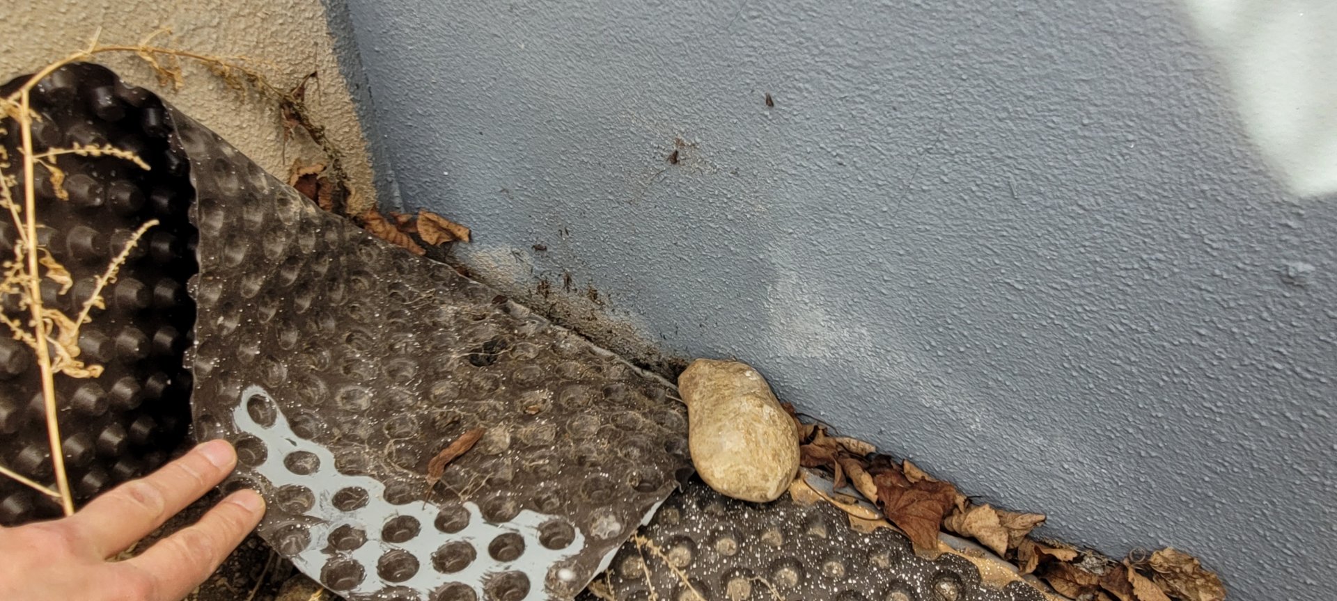

    @Yilmaz: Also die Ausblühungen sind praktisch überall am Sockel. So sieht das um das ganze Haus herum aus.
    @415B: Das habe ich schon befürchtet. Ob die Übertragung nun vom WP-Sockel über den Lichtschacht ans Haus geht, oder durch die Leitungen, die m.E. nicht korrekt verlegt sind, ist schon fast egal. Ist auf jeden Fall einer der großen Punkte, die nun vor Gericht zur ENtscheidung vorgelegt werden.
    Für mich nur wichtig: So ist das also nicht in Ordnung.

    Da zieht bestimmt irgendwo Wasser in den Sockelputz, der ist auch schon rissig, oder?

    Wasser auf jeden Fall. Rissig könnte ich jetzt noch nicht sagen, aber an zwei Stellen ist schon etwas abgeplatzt.
    Ist nur ein Punkt auf der ellenlangen Mängelliste. Ende August ist erste Verhandlung, mal sehen, was da rauskommt. LG Uli

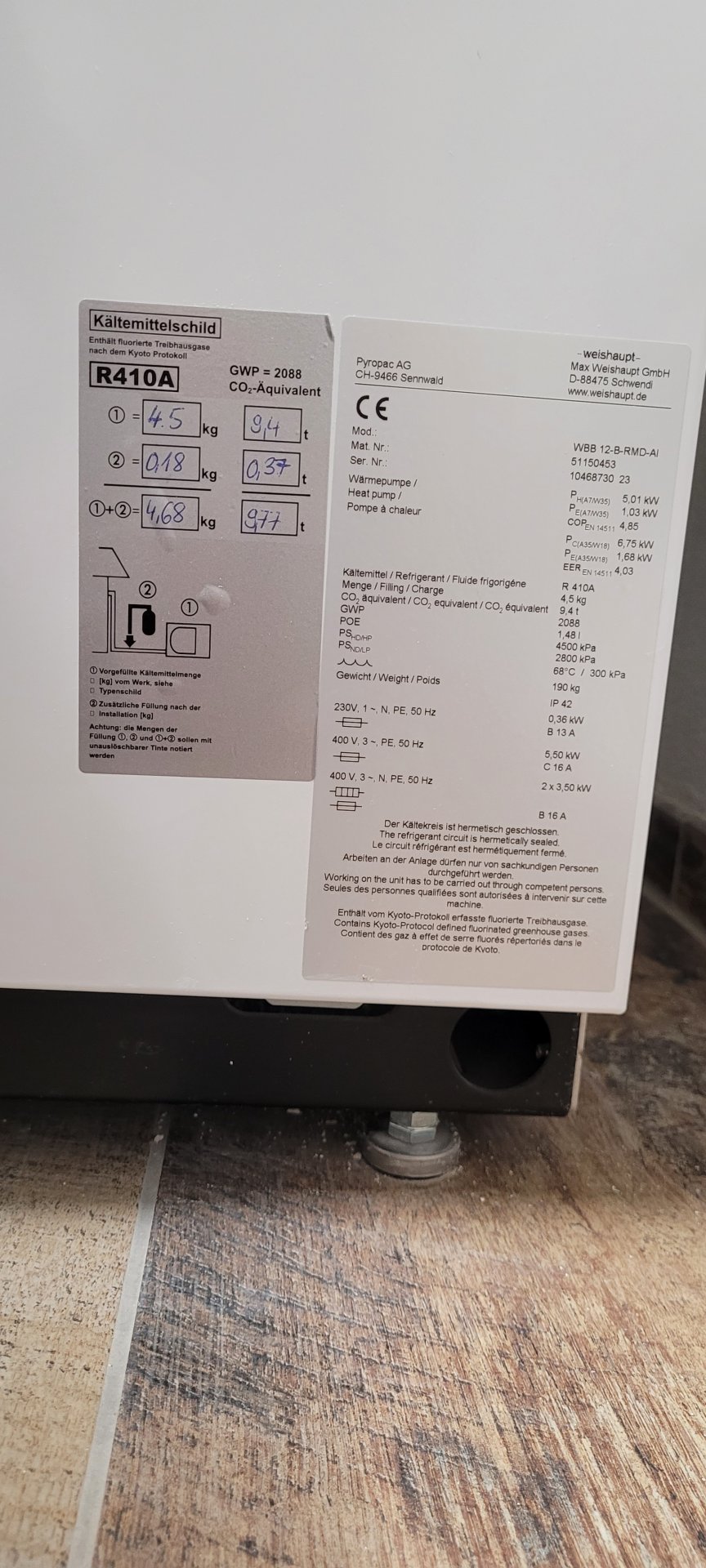

    Die Abdichtung des Sockelputzes fehlt komplett. Was für ein Kältemittel hat die Wärmepumpe? Darf die überhaupt so nah an einem Lichtschacht stehen?

    Wenn es sich um natürliches Kältemittel, wie z.B. Propan handelt, dann müssen wegen Brandschutz Mindestabstände eingehalten werden.
    Frag einfach den Hersteller der Wärmepumpe.

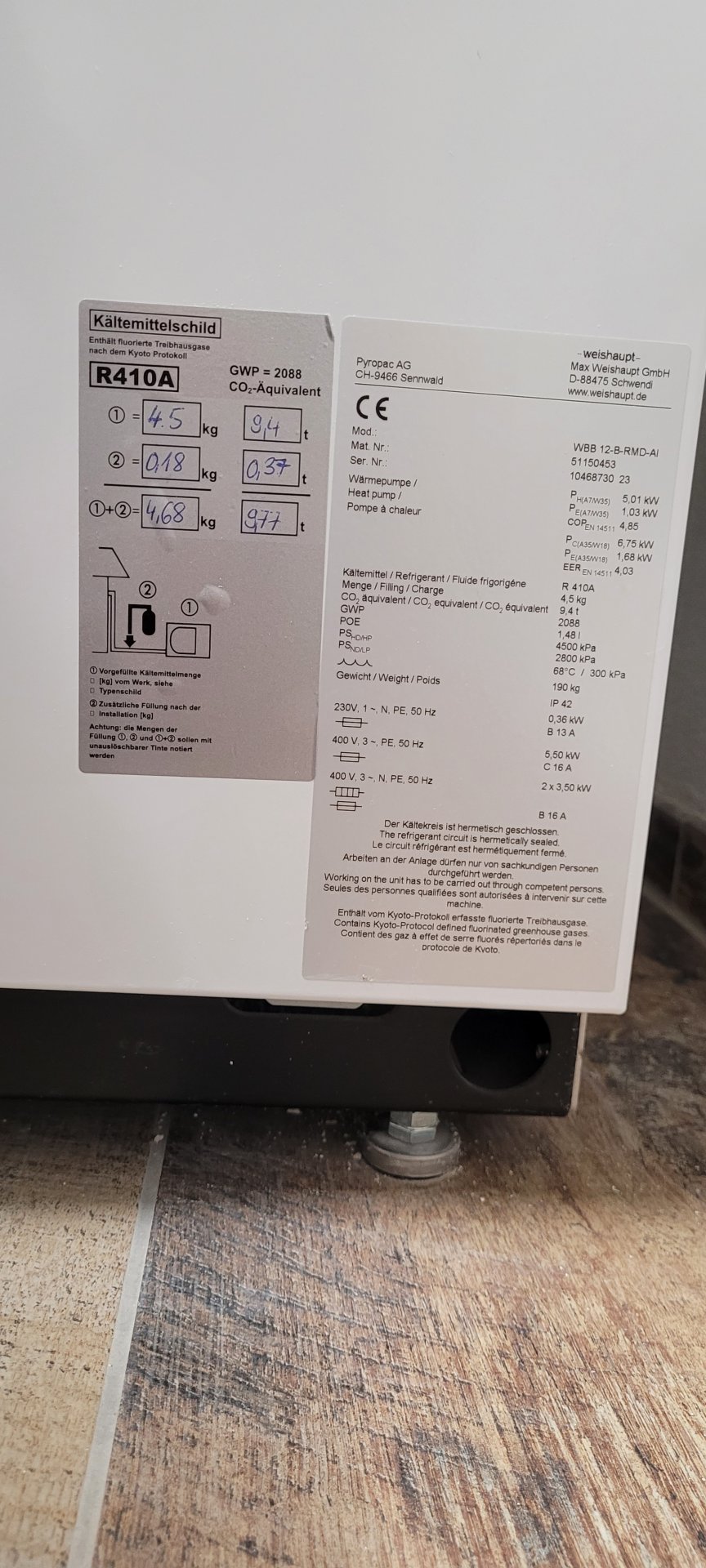

    Bin gerade nicht vor Ort, ist aber eine Weishaupt Biblock WWP LB 12-AR. Kältemittel ist offensichtlich R410A(?).
    20241211_124411.jpg Hilft das weiter?
