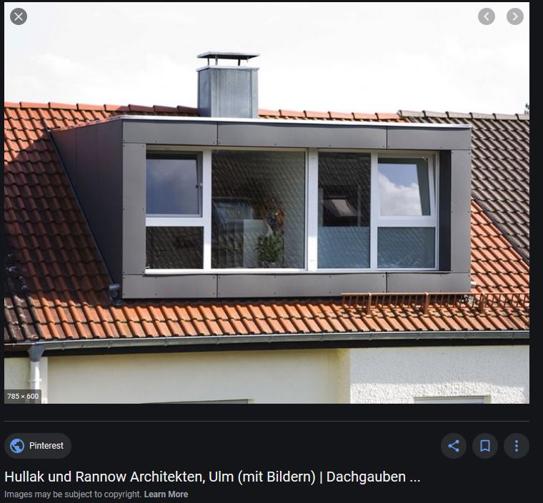

    ich plane eine ähnliche Gaube wie auf dem Bild im Anhang. Allerdings ist bisher die Verkleidung in Prefa mit Stehflaz geplant. Jetzt bin ich auf dieses Bild online gestoßen und würde das gerne auch bei meiner Gaube so realisieren. Weiß jemand was das für Fassadenplatten sind?

    Eternitplatten....
    gibt’s auch mit Hinterschnittanker, dann sieht man die Schrauben nicht.
    Alternativ geht auch Alucubond.

    Bei der auf dem Bild gezeigten Befestigungsart brechen sehr gern die Schraublöcher an den Ecken aus.
    Kann bei Bedarf morgen mal Fotos dazu liefern.
    Außerden scheinen die Platten auf dem Foto sehr "wellig" befestigt zu sein. Blöderweise hat der Knipser das Bild bei Streiflicht aufgenommen. (Ich glaube kaum, dass die Abkantung der Verblechung wellig ist).
    Alles in Allem kein Foto, was einen "Habenwill-Reflex" auslösen sollte. Eher abschreckend...

    Ich tippe eher auf HPL Platten.

    Im Grunde handelt es sich hier um ein kleines Flachdach mit hinterlüfteter Fassade.
    Hinter der Fassade läuft auch das Fallrohr des Flachdaches (links im Bild).

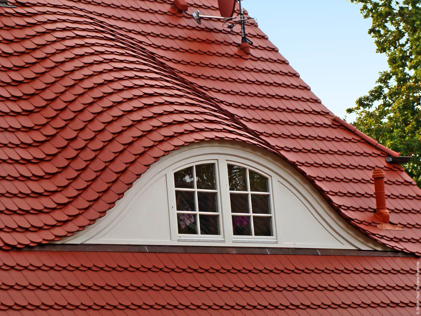

    B0AE226E-5CAD-4CFE-A673-AE5DED48AD33.jpeg Das kommt natürlich auf Dein Haus an.
    Die abgebildete Gaube ist nicht verkehrt, nur im Detail würde ich es etwas hochwertiger ausführen (keine sichtbaren Schrauben etc.)
    Ansonsten finde ich Fledermausgauben immer sehr schön.

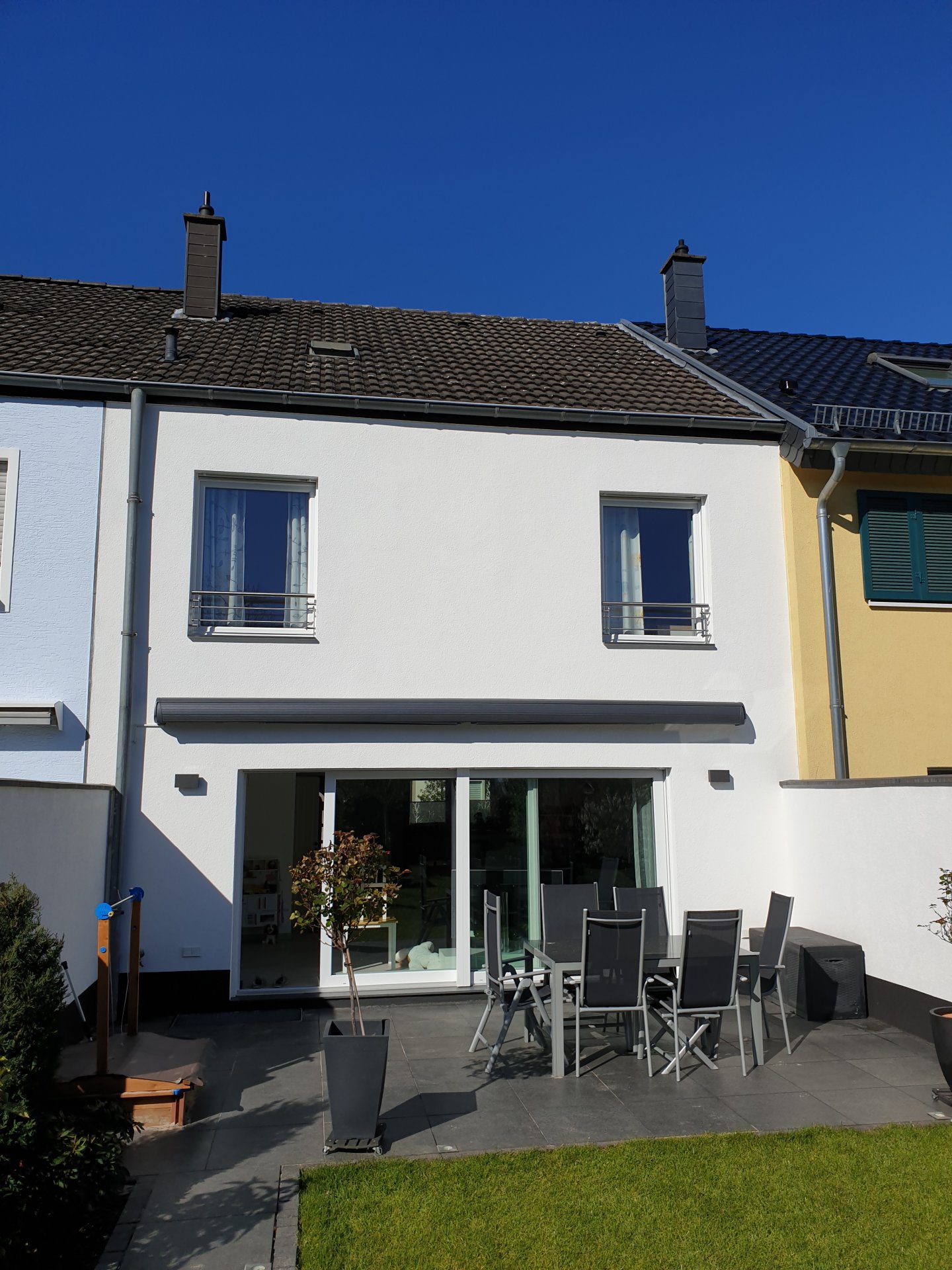

    Hier soll die große Gaube hin - es wird nur 1,25 Brandschutzabstand eingehalten:

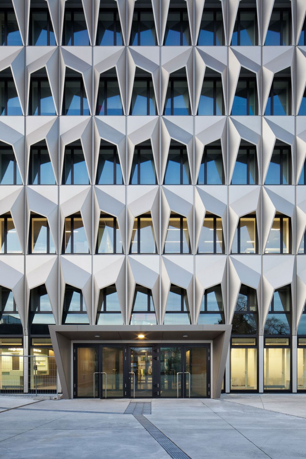

    Hier das hab ich mal gebaut, muss nicht immer nur Standard sein:
