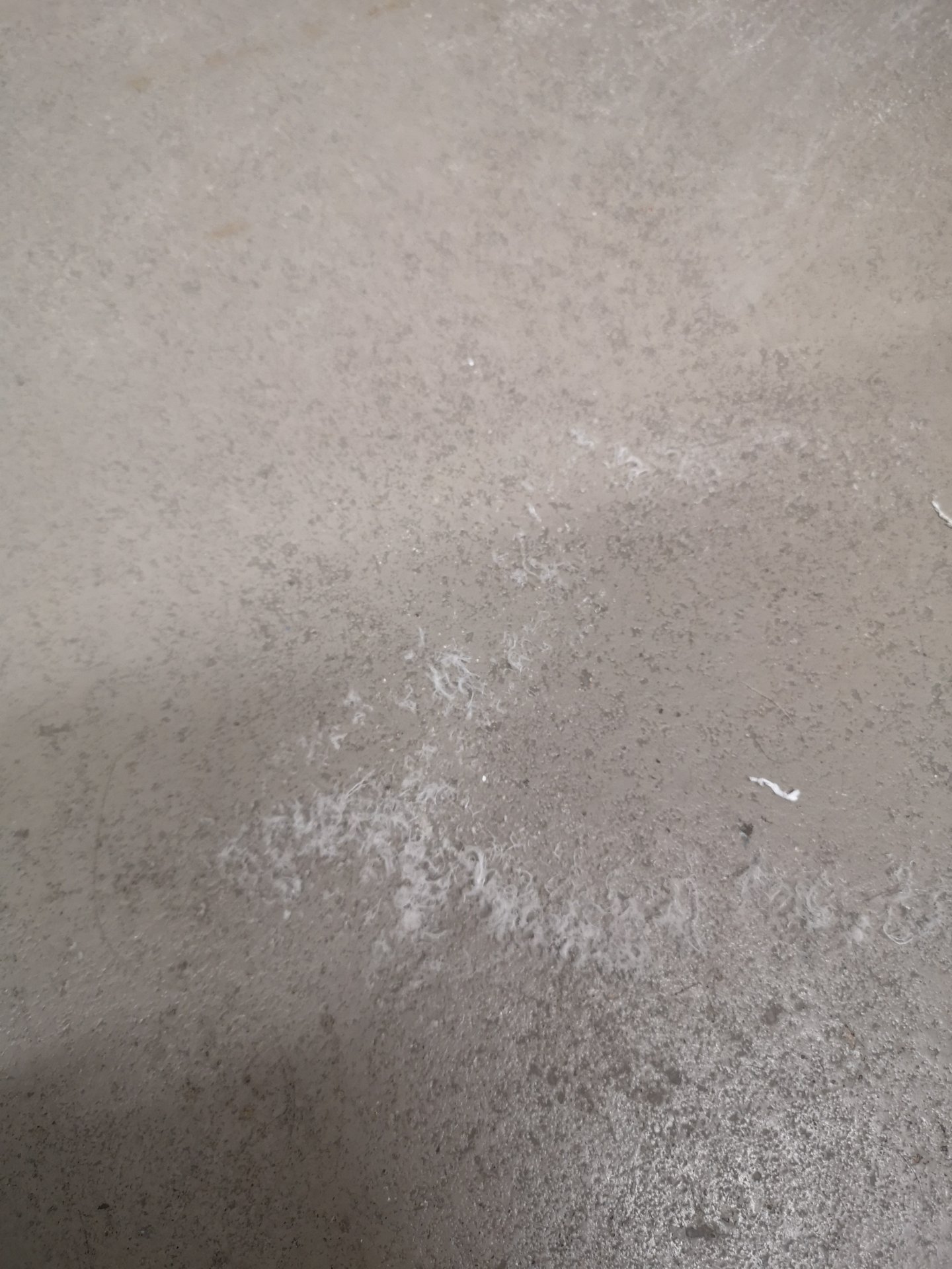

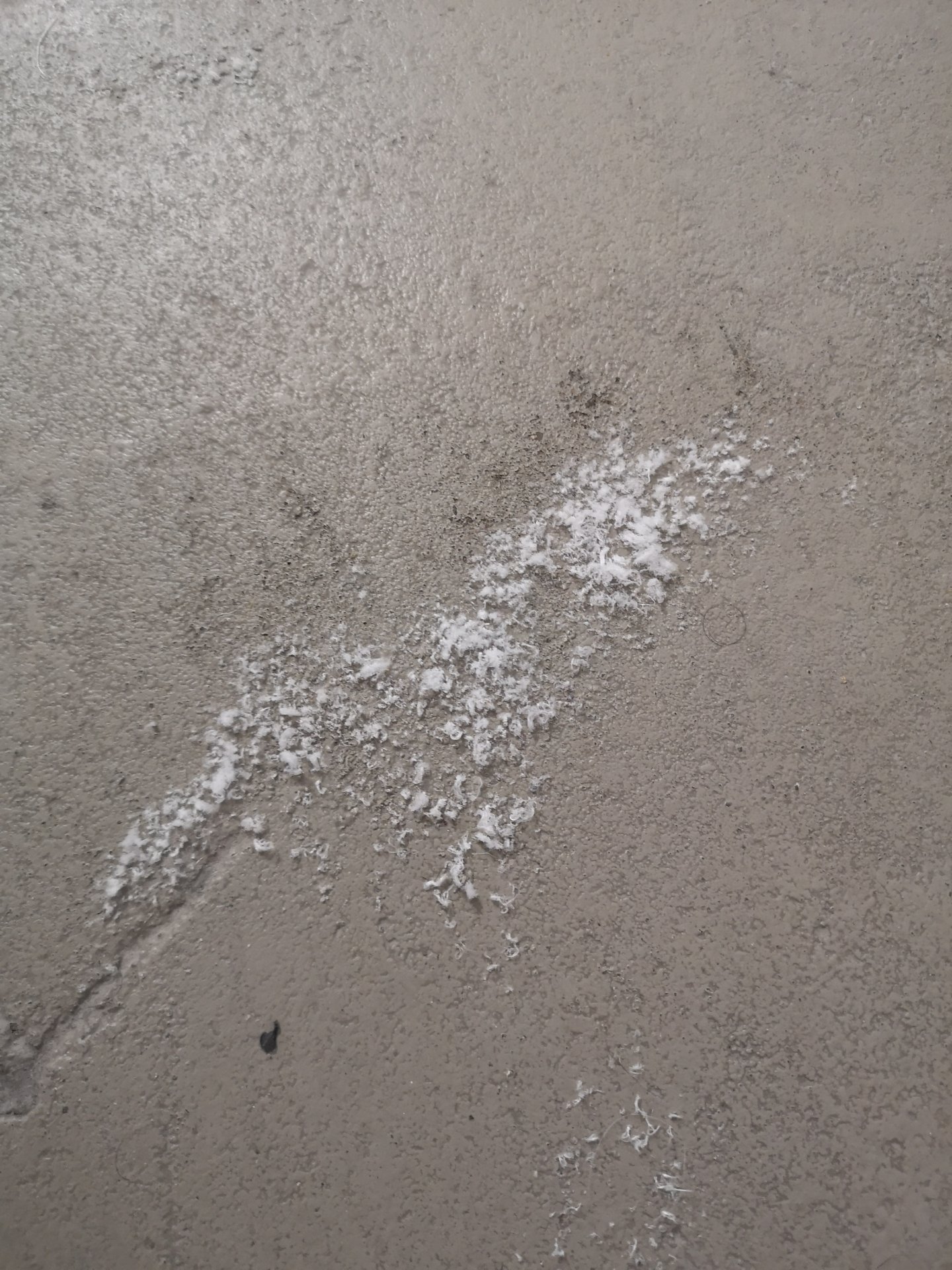

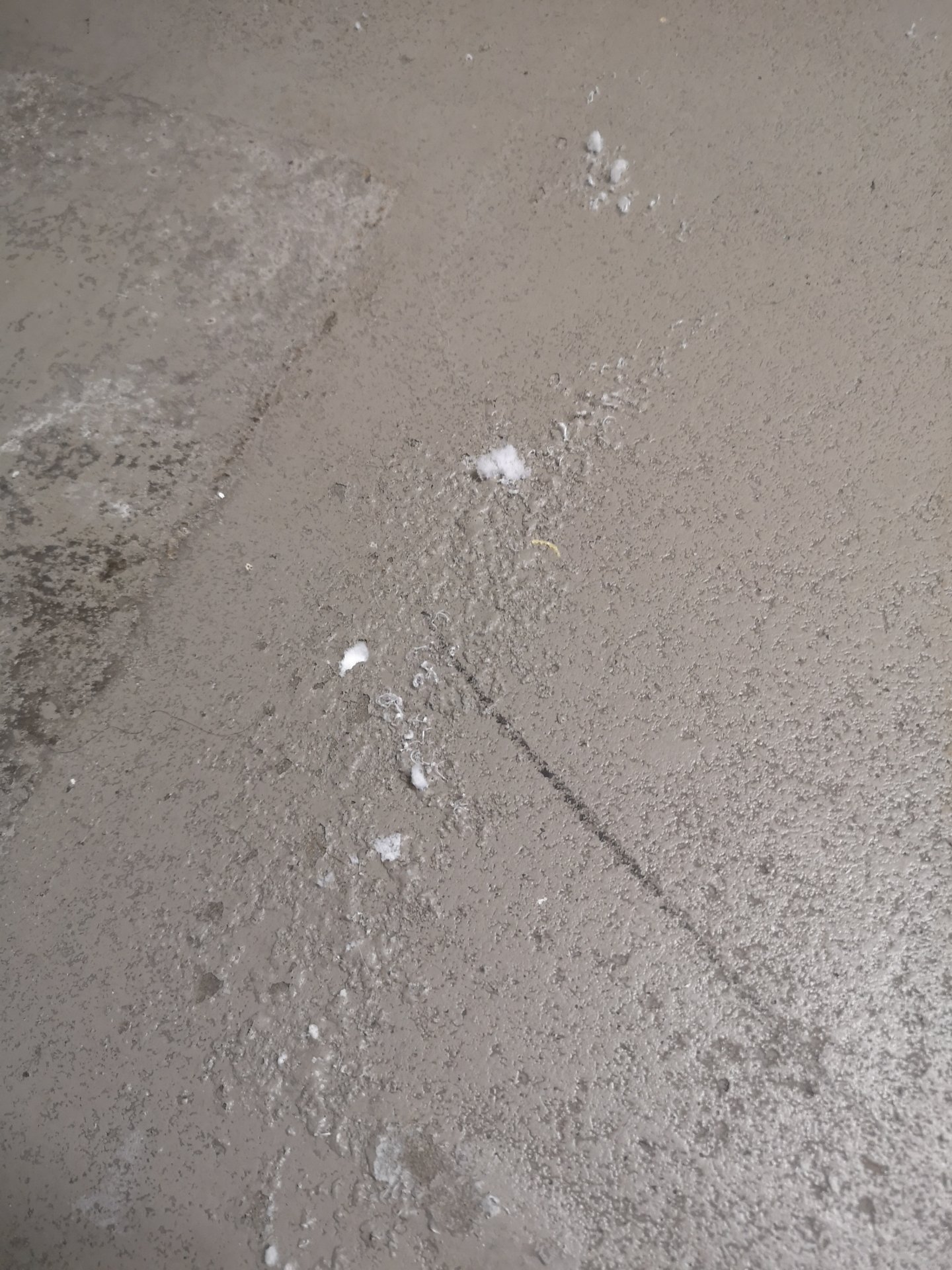

    ich wohne zur Miete in einer Wohnung und wir Hausbewohner müssen einmal im Monat den Keller sauber machen.
    Letzten Monat hat meine Nachbarin den Keller sauber gemacht und danach haben sich weiße Ablagerungen auf dem Boden im Waschraum gebildet.
    Gestern habe ich den Keller sauber gemacht und als ich heute morgen in den Waschraum ging, war wieder alles voll damit (siehe Fotos).
    Kann mir jemand sagen, was das sein könnte?
    Vielen Dank für die Antwort.

    Zu Hohe Luftfeuchtigkeit oder stehendes/gelagertes Wasser etc pp da lösen sich Salze aus dem Mauerwerk... das ist kein Schimmel o.ä.. ordentlich mal Lüften im Keller um sowas zu vermeiden.
    auf jeden Fall mal die Stellen beobachten ob nach dem Lüften etc noch mehr wächst.. wenn ja dann kann es ernst werden, wenn die Feuchtigkeit vom Erdreich kommen sollte..

    Nimm ein Glas lauwarmes Wasser und schmeiß das Zeug rein. Löst es sich auf ist es Salz, löst es sich nicht auf ist es Schimmel.
