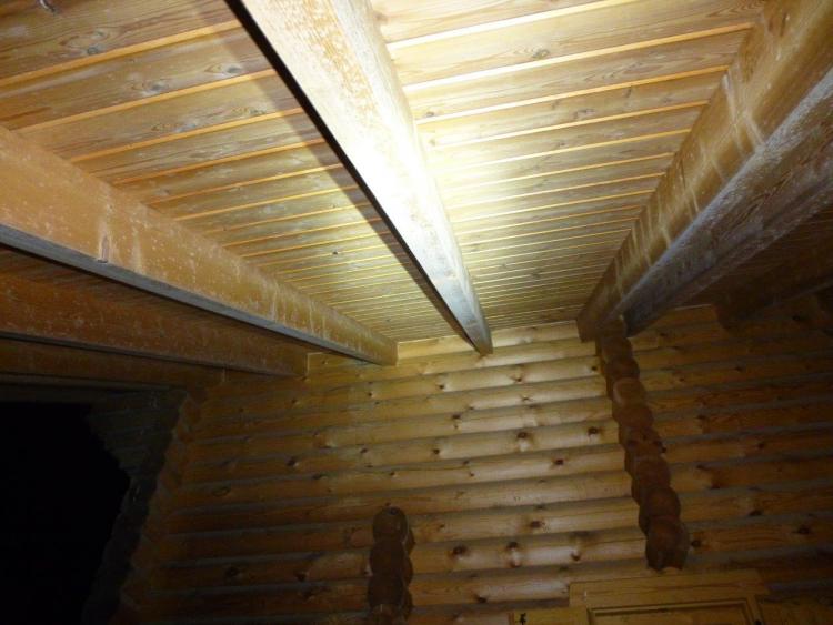

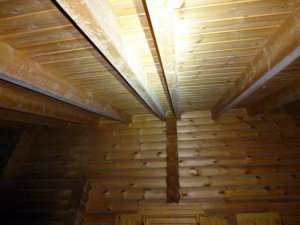

    Wir haben uns vor zwei Jahren ein Holzhaus Baujahr 1999 gekauft. Auf einer Seite ist das Dach bis zum Boden gezogen und dient so als Carport. Dieser ist zu beiden Seiten hin offen.
    Seit kurzem sind mir an der Decke des Carports weiße Flecken aufgefallen. Regen oder Nässe kommt nicht an die betroffenen Stellen. Lediglich der Winter war bei uns sehr feucht.
    Was könnte das sein?

    In einem gut belüfteten Carport halte ich Schimmel für verhältnismäßig unwahrscheinlich. Sicherheitshalber würde ich das aber vor Ort klären lassen. Ferndiagnose wird schwierig...

    Das könnte die Imprägnierung sein, welche austritt. Das kommt schon mal vor. Streich mal mit dem Finger drüber und leck dran. Wenns salzig schmeckt, ist es wahrscheinlich die Imprägnierung.

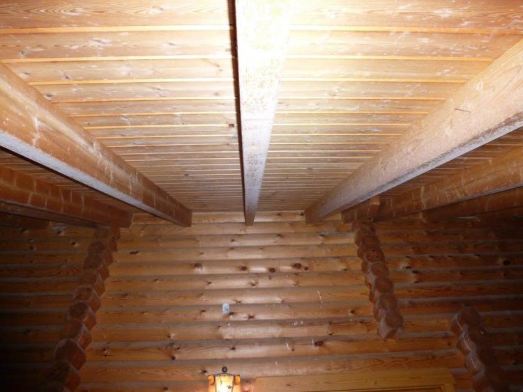

    Bild von Nahem

    Danke für die schnellen Antworten. Lecken muss ich jetzt nicht unbedingt daran. Halte Schimmel auch für unwahrscheinlich, mache mir aber so meine Gedanken.
    Die Flecken lassen sich mit einem Schwamm leicht abwaschen. Wäre ein Schimmel Abklatsch Test sinnvoll oder rausgeworfenes Geld?
    Ansonsten mit Isopropanol und Wasser (70/30) "abtöten" und anschließend abwaschen und warten?

    Wird dort irgendwie Holz zum trocknen oder ähnliches gelagert sodass es dort zu mehr Feuchtigkeit kommt? Welchenn Dachaufbau habt ihr oberhalb des Carports?
    Sind die Stellen nur an dem Balken oder auch an der Verschalung?

    Man sollte mal die Holzfeuchte messen. Einschlagnadeln in unterschiedlichen Tiefen, dann weißt du ob das Holz Feuchtigkeitsbelastet ist. Belastet ist das Holz eh aus natürlichen Schwankungen der Luftfeuchtigkeit. Beim Messen findest du aber heraus ob es über den normalen Schwankungen liegt. Mit was wurde das Holz damals gestrichen?
    Würde mich nicht wundern, wenn die Holzfassade auch ihren Teil dazu beiträgt.

    Die Makroaufnahme sieht zumindest nicht wirklich vertrauenserweckend aus. Trotzdem erst einmal die Feuchte messen...

    Die Makroaufnahme sieht einfach nach verwitterter und teilweise abgeplatzter günstiger Holzlasur aus. An den abgeplatzten Stellen vergraut das Holz

    Es handelt sich um ein Dach, welches bis kurz vor den Boden runter gezogen ist, so dass es als Carport genutzt werden kann. Holz wird dort keins gelagert. Allerdings merkt man bei sehr feuchtem Wetter wie, dass z.B. die Mülltonnen, Autos oder die Pflastersteine feucht sind.
    Die Flecken sind hauptsächlich an den Balken. Zum Teil aber auch an der Bretterverkleidung darunter. Das Dach hat eine Aufdachdämmung.
    Da wir das Haus so gekauft haben, kann ich nicht sagen, mit was mal gestrichen Wurden. Das Haus selber ist ein Massivholzhaus mit Rundbalken. Holzfeuchte beträgt aktuell an allen Stellen am Haus, auch da, wo keine Flecken sind, ca. 15%-18%. Im Haus ca. 6%.
    Habe eben dann doch mal an den Flecken geleckt ;-), konnte kein signifikanten Salzgeschmack herausfiltern. Irgendwie nur Holzgeschmack.
    Hatte schon ein paar "Fachleute" da, konnte bisher niemand richtig erklären. Werde wohl mal ein abklatsch Test machen. Kostet im Inet 50 EUR uns sollte zumindest mal Gewissheit bringen, ob Schimmel oder nicht.

    Kann man machen, aber jedes Analyseergebnis ist immer nur so gut wie die Qualität der Probenahme es zulässt. Prinzipiell scheint es bei Dir aber ein Problem mit der Luftzirkulation zu geben. Darum würde ich mich primär kümmern...
    Kleine Schimmelflecken im Außenbereich sind nach Behebung der Schadensursache auch kein wesentliches Drama, sondern eher ein optischer Mangel...

    Da man die Flecken nur von einem Gewissen Winkel sieht, ist die Optik kaum beeinträchtigt. Mit geht es eher um die "Gefährlichkeit" und Übergriff auf das Haus. Habe mal ein Abklatschtest für 40€ bestellt. Dauert wohl um die 2-3 Wochen. Werde berichten, sobald ich ein Ergebnis habe.
