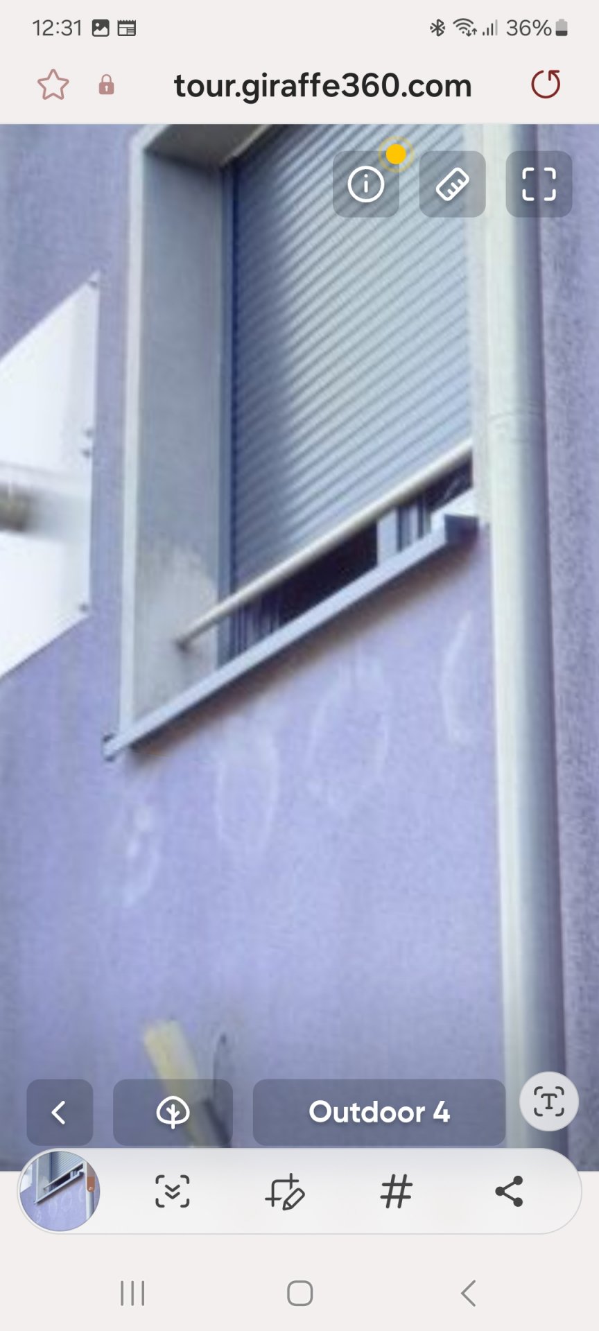

    Hallo zusammen, wir sind gerade dabei ein Haus zu kaufen. Auf dem lila Aussenputz gibt es an der Hausrückseite weiße Flecken. Ist es wohl möglich diese Flecken überzustreichen oder schlagen sie immer wieder durch? Screenshot_20250207_120642_ImmoScout24.jpg

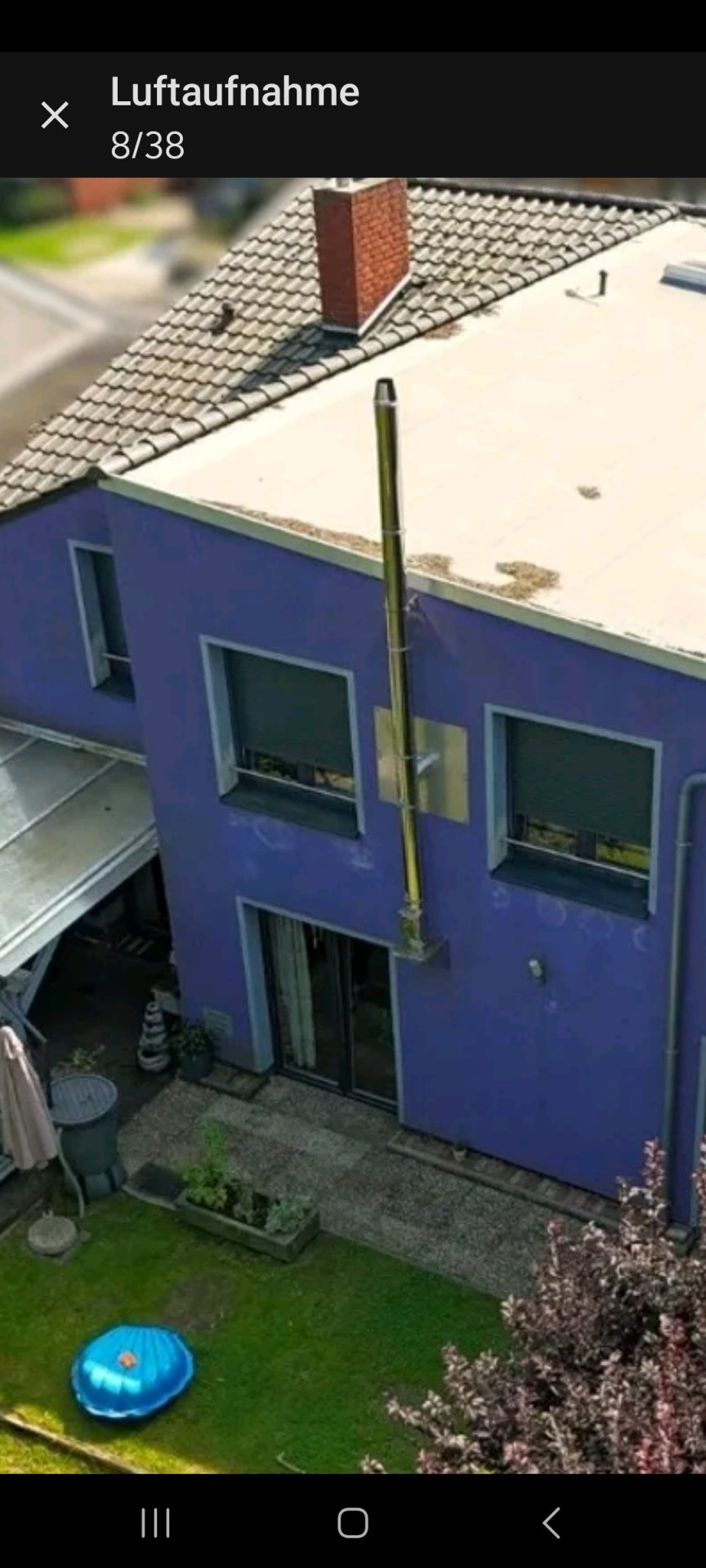

    Hier noch ein etwas deutlichere Bild.

    Überstreichen geht bestimmt (ob man die richtige Farbe erwischt?).
    Aber Du solltest Dir eher mal Gedanken machen, woher die Flecken kommen und nicht, ob man sie überstreichen kann. Könnte ja ein Wasserschaden an der Fassade sein ;)

    Und wenn sie so konzentriert unter der FB sitzen, könnte man fast auf die Idee kommen, dass hier die Fensterbank nicht fachgerecht eingebaut wurde...

    Das war auch sofort mein erster Gedanke bei diesen Bildern!
    Da läuft Wasser hinter/unter die Fensterbank und suppt dann aus den WDVS-Dämmstofffugen nach draußen und dabei bilden sich beim ablüften des Wassers weiße Salzränder aus dem Putzmörtel und diese weißen Salze sind auf dem dunkelblauen Anstrich besonders gut zu sehen.
