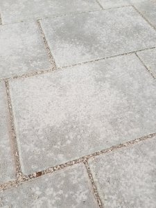

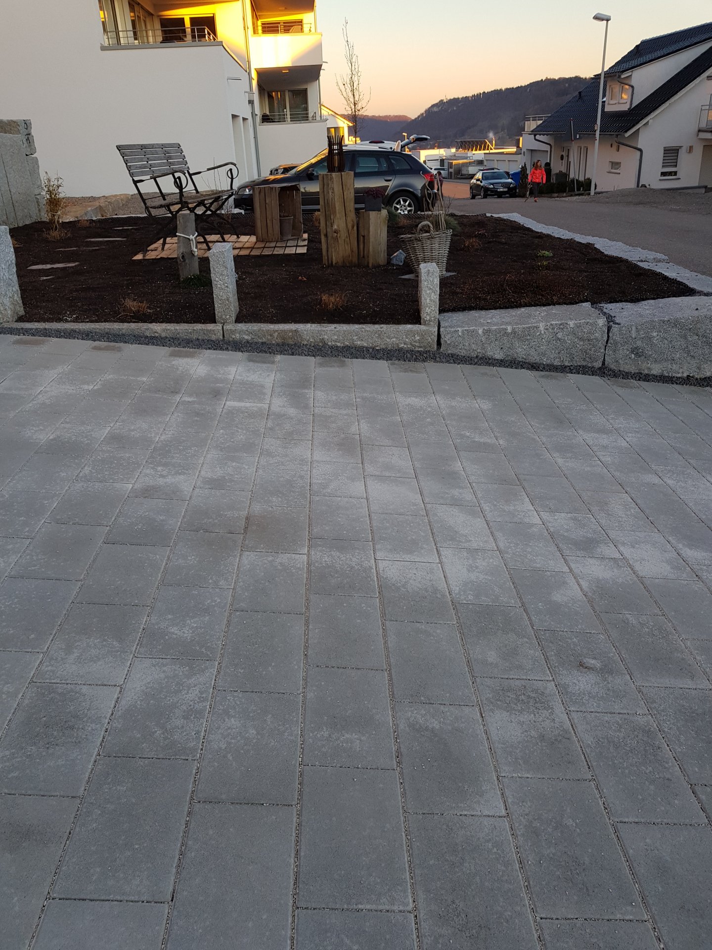

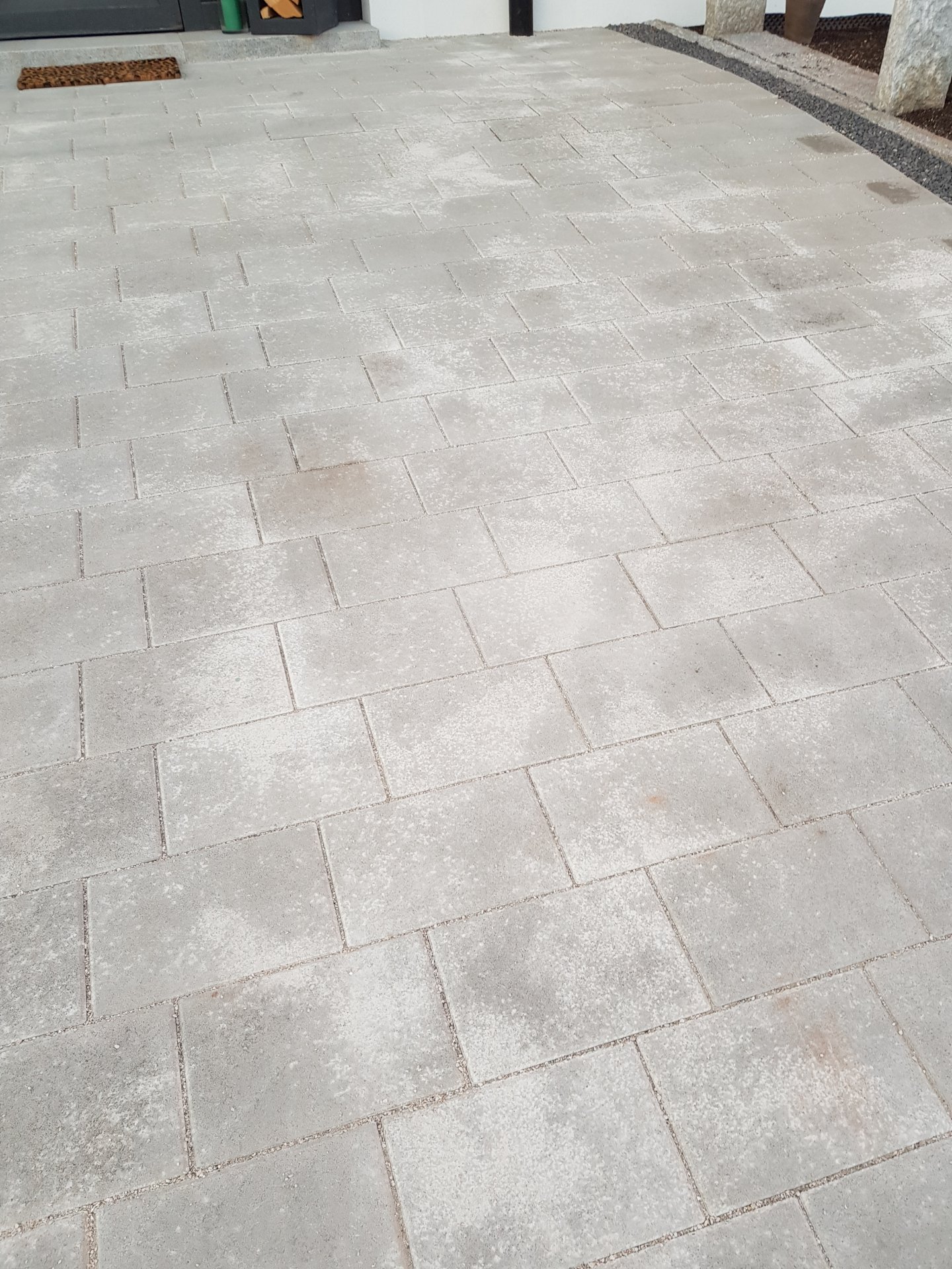

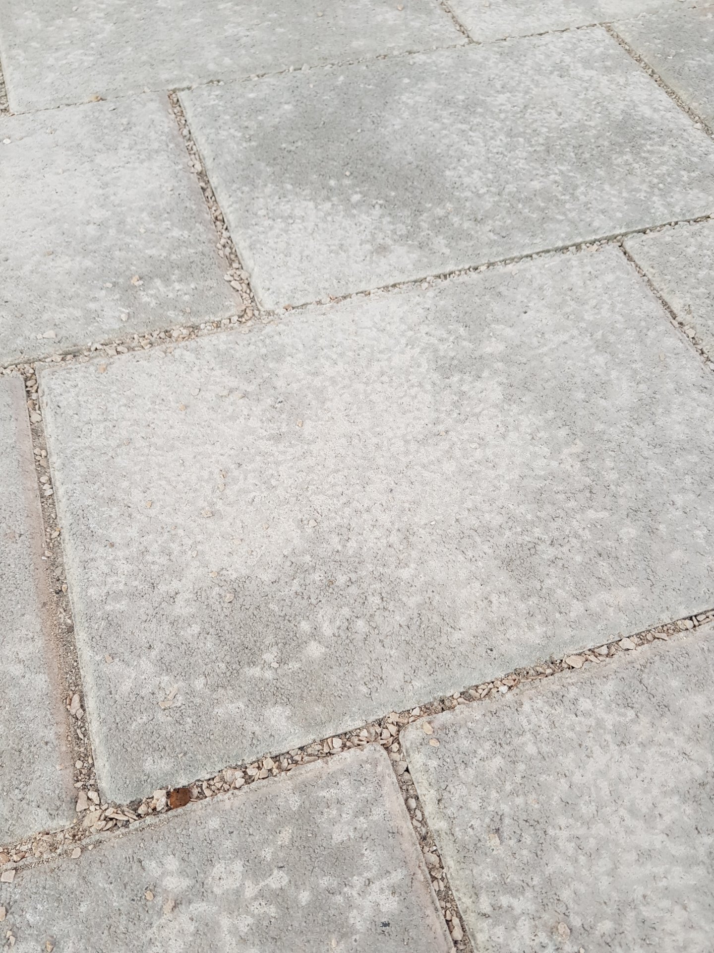

    Hallo allseits,
    an unserem Einfamilienhaus wurde vergangenen November die Einfahrt gepflastert.
    Nun 4 Monate später sind auf einer Vielzahl von Pflastersteinen weiße Flecken zu sehen.
    Mit Wasser und Bürste lässt sich leider nicht viel machen.
    Wir hatten reichlich Schnee die letzten Monate, Salz dürfte jedoch kaum eine Rolle spielen da es hauptsächlich am Eingangsbereich - entfernt von der Strasse und Garageneinfahrt auftritt.
    Im Bereich der Verfärbungen lag flächig gehäuft loser weißer Zierkies herum welcher von der Fugenverfüllung stammt.
    Hat jemand Erfahrung was das sein könnte ?
    Grüße
    Daniel

    Für mich sieht es aus als ab das von dem Füllzeugs stammt, plattgefahren ??

    Der Fugensplitt lag seit November auf dem Pflaster und es befand sich längere Zeit eine geschlossene Schneedecke darüber...
    Mir scheint es auch so, als würde die Verfärbung von dem Basaltsplitt kommen...
    Ich frage mich, weshalb das Bauunternehmen den Splitt nicht abgezogen hat am Ende der Verlegarbeiten bzw. zumindest ein Hinweis gegeben hat, dass der Split abgekehrt werden muss...
    Es sieht einfach katastrophal aus...

    SInd das nicht die „normalen“ Kalkausblühungen in Betonpflaster?
    Ich bin nicht vom Fach, aber genau wegen diesen Ausblühungen haben wir kein Betonpflaster genommen. Ich wollte es nur erwähnt haben.

    Betonpflaster blüht nicht aus - wenn alles stimmt.

    Wenn der Fugensand bzw. Splitt den ganzen Winter drauf lag dann hatte das Feinstkorn genügend Zeit sich in die Poren des Beton zu setzen.
    Im Normalfall gehen solche Verfärbungen nach 1-2 Monaten wieder weg.
