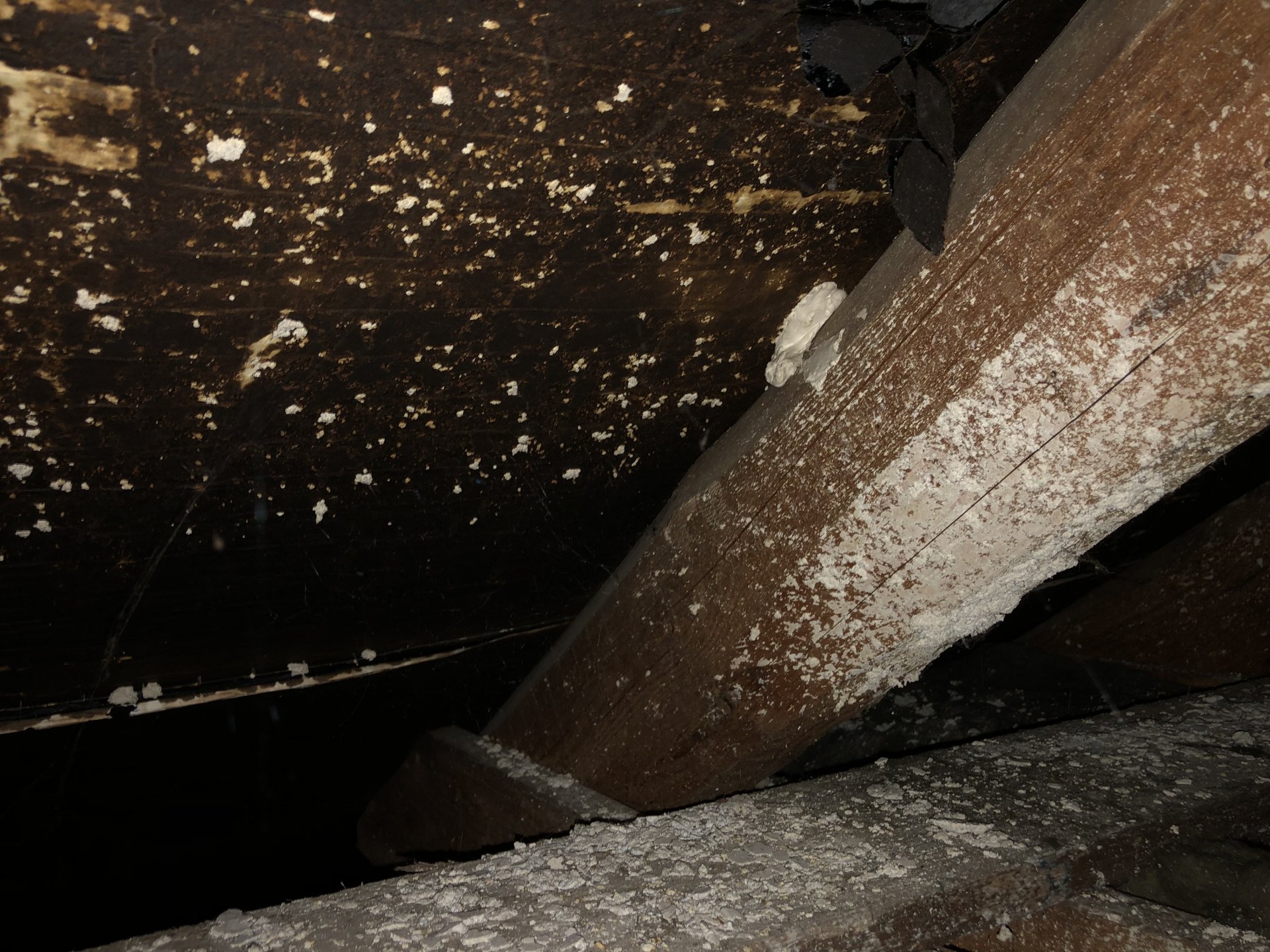

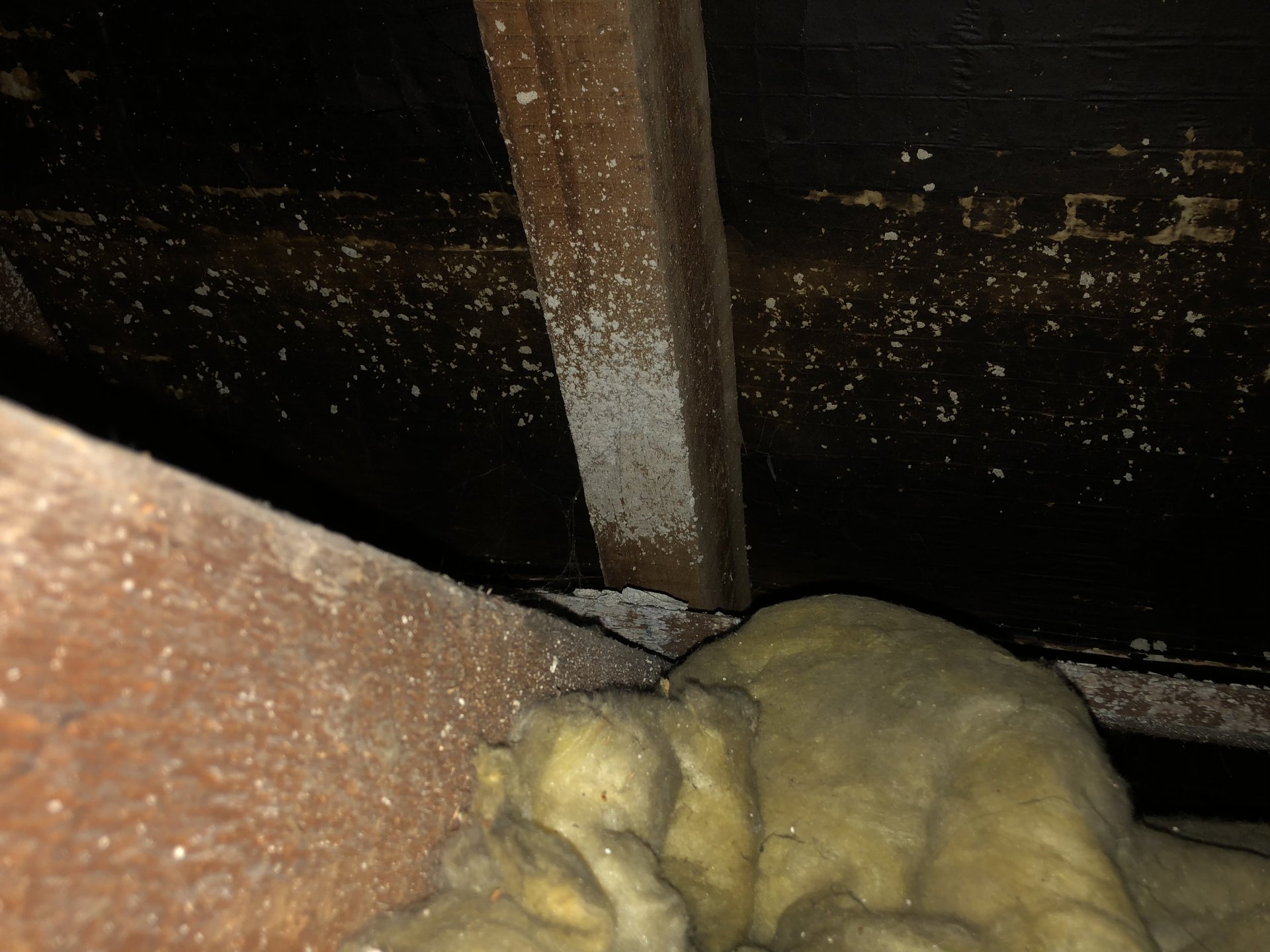

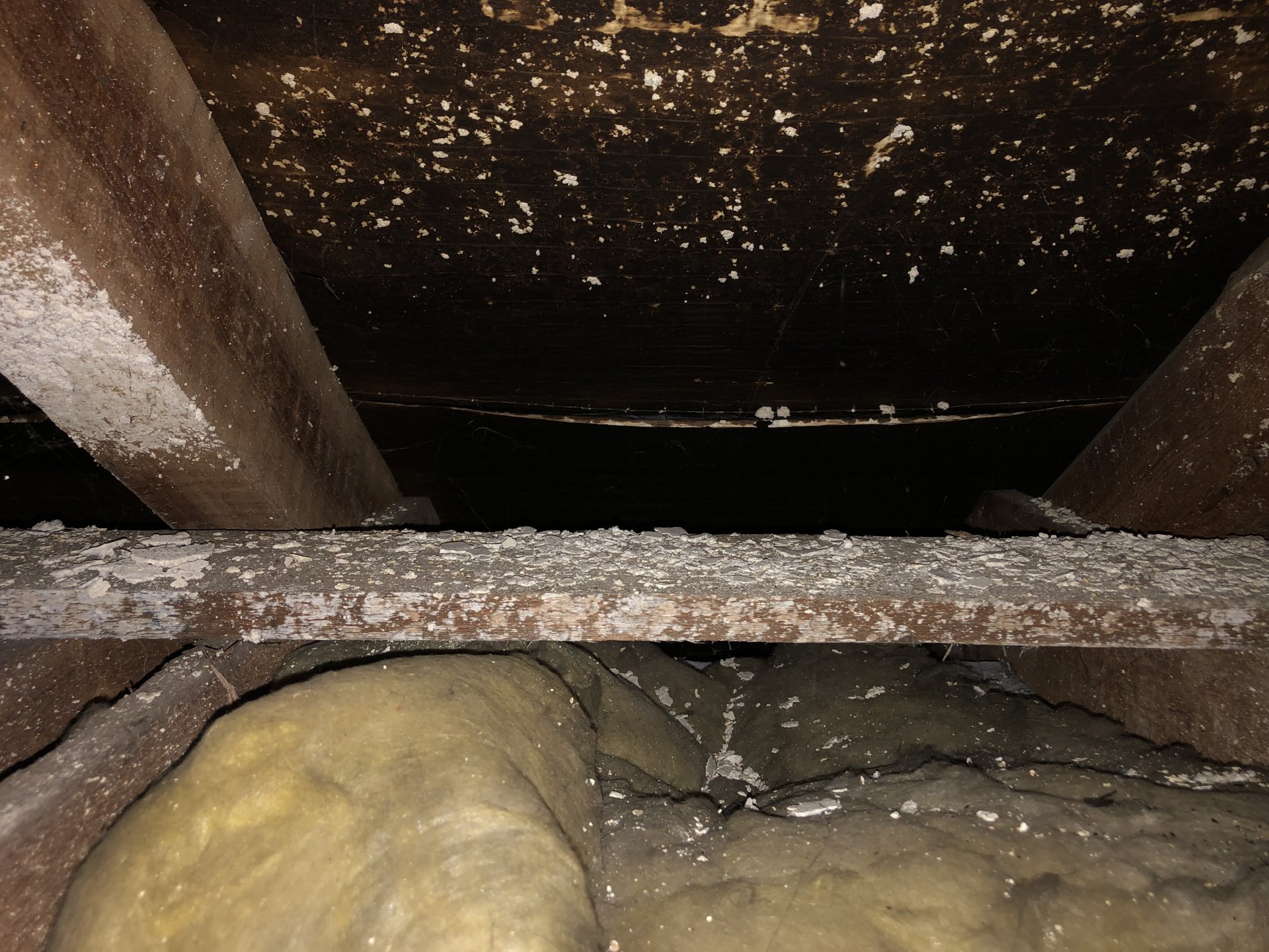

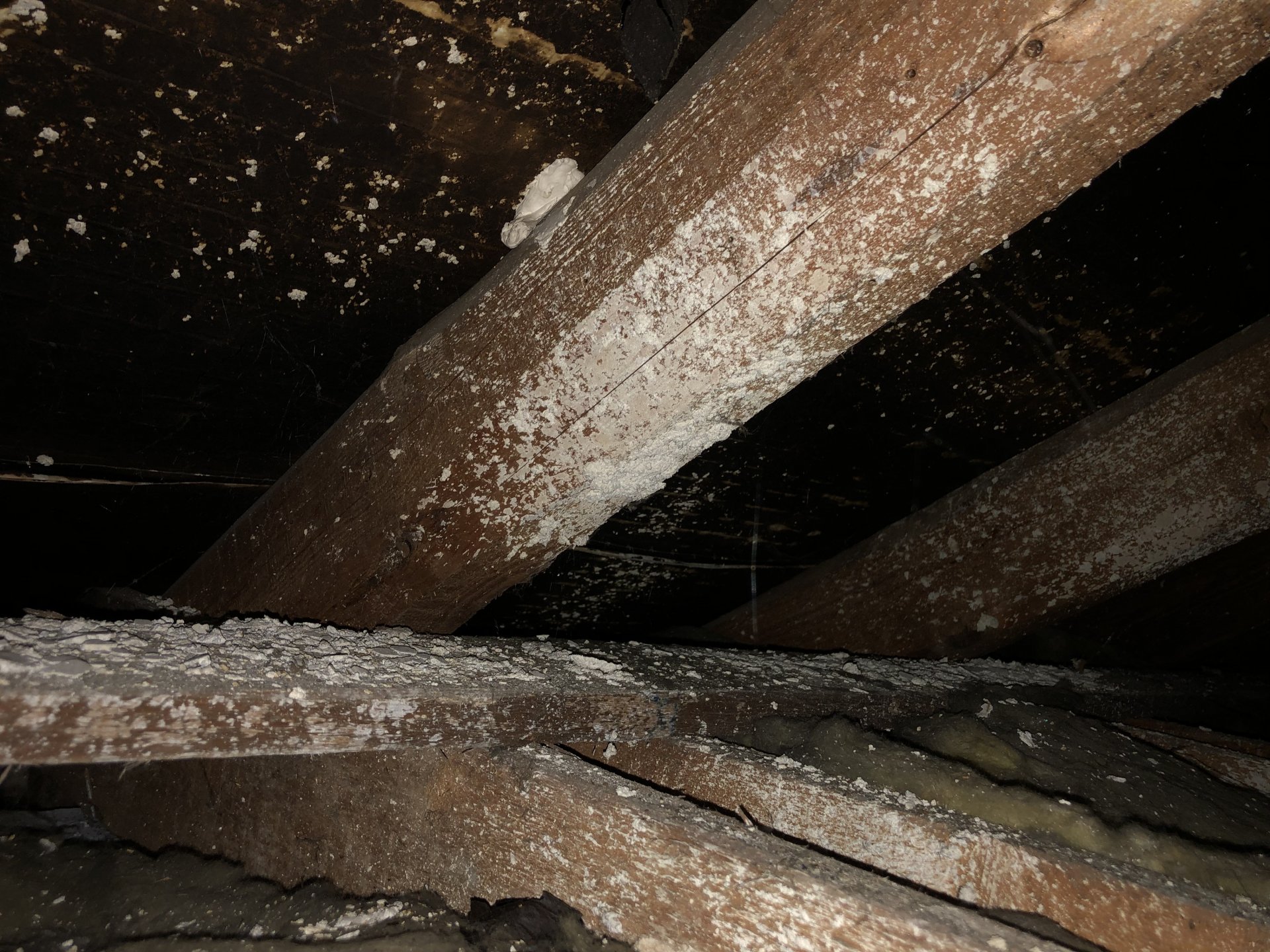

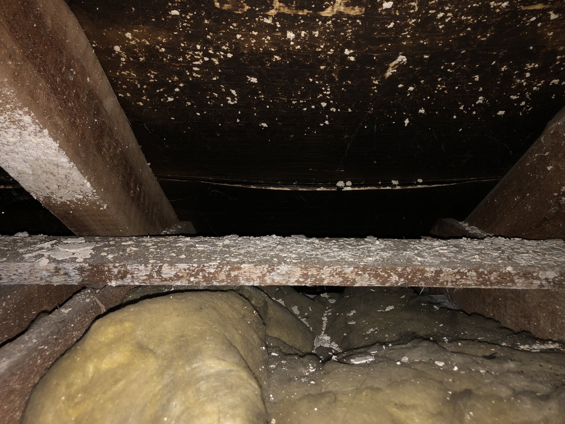

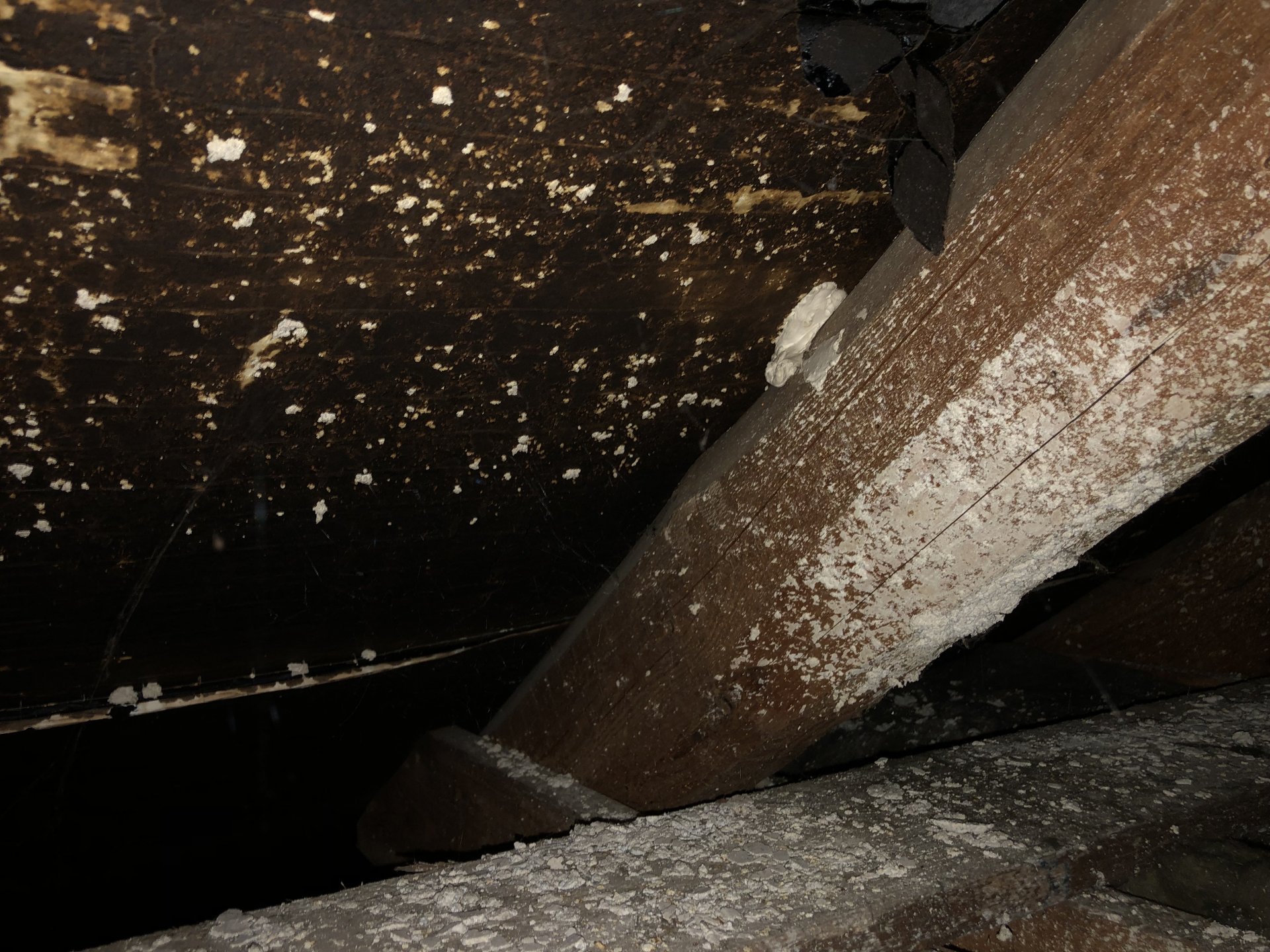

    Kann mir jemand weiterhelfen?
    Wir wollen gerne ein Haus kaufen und haben nun den Dachstuhl so vorgefunden und schieben natürlich mega die Panik ob es sich um was gefährliche/teuer zu machen handelt.
    Kennst das jemand? Ist das nur vllt ne Gipspistole (warum arbeitet man da mit Gips/putz?), oder Schimmel/schwammbefall?
    Danke für eure Mithilfe.

    @Saskiuccia wie in den anderen Beitrag schon geschrieben ist das ziemlich eindeutig putz oder Farbe

    Die Konsistenz wäre zu Hart für Schimmel Myceln..Simon84 hat recht.

    Ich werde nochmal hinfahren und die Konsistenz checken, auch aufs Holz klopfen (bringt wohl auch Glück:)) und mal nem Schraubenzieher oder so reinstechen und schauen, wie widerstandsfähig das Holz ist. Ich verstehe nur nicht, wie da Putz hinkommt („wieso liegt hier eigentlich Stroh?“)…
    Kann mir das jemand erklären?

    Beim Altbau darfst Du manchmal keine Fragen stellen. Niemand weiß, was die Handwerker vor zig Jahren geritten haben. Ich denke aber auch an Putz o.ä. Das ist z.T. richtig dran gespritzt.
    Wenn Du wüsstest, was ich bei meiner Kernsanierung alles im Haus gefunden habe - Zeitungen und alte Samson-Tabakpackungen als Dämmung bei alten Fenstern z.B.

    Wenn sichs zusammendrücken lässt: Schimmel
    Bei hart: Putz

    Da hat jemand mit Zement rumgesaut.
