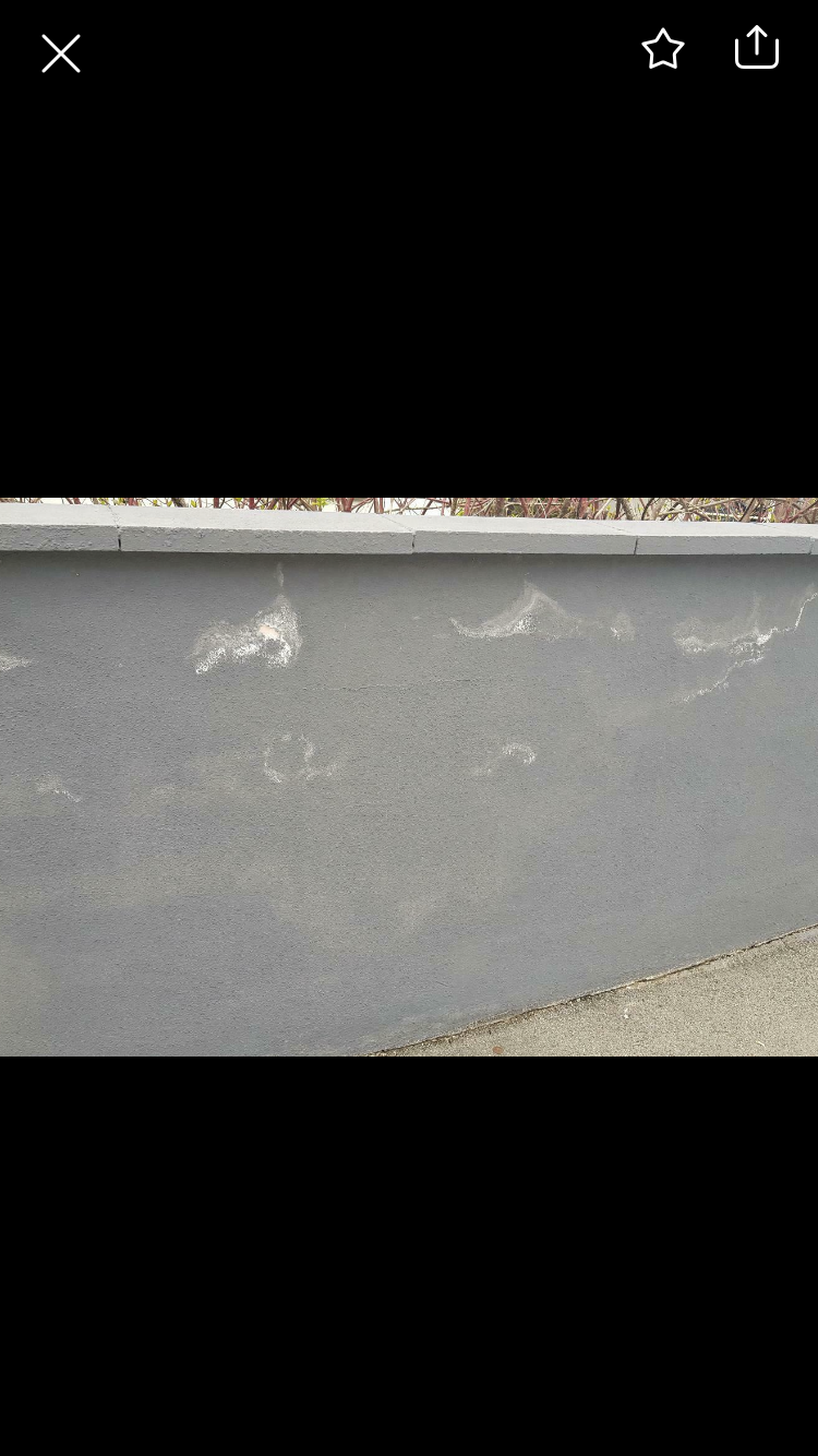

    Der Sockel hat weiße Flecken
    Was wäre hier das beste, was man macht ?

    Hier ein Foto

    Da es sich hierbei offenbar um feuchtigkeitsbedingte Aussalzungen handelt wäre ich dafür abzudichten. Wäre vorab nur zu klären von wo die Feuchtigkeit eindringt.

    Zudem ist das eine Mauer und kein Sockel!

    Nee - abreißen und neu bauen - mit Abdichtung aus "grauem Dreck" oder gleich die ganze Mauer aus "blauem Beton".
    Wenn du allerdings vorher mal ein paar mehr Fotos online stellst und vielleicht mal beide Seiten der Mauer zeigst und uns ein paar Fragen beantwortest, dann bekommst du vielleicht auch fachkundige Unterstützung und brauchst keinen Stuss zu schreiben.
    1. Verrätst du uns woraus die Platten auf der Mauer sind und wie die Fugen der Mauerwerksabdeckung ausgebildet sind?
    2. Wurde die Mauerabdeckung mit Quergefälle und Überstand ausgebildet?
    3. Wurde die Mauer unten mittels Horizontalsperre gegen kapillar aufsteigende Feuchte abgedichtet?
    4. Wurden die erdberührten Teile der mauer mit Dichtschlämme seitlich gegen Feuchte abgedichtet?
