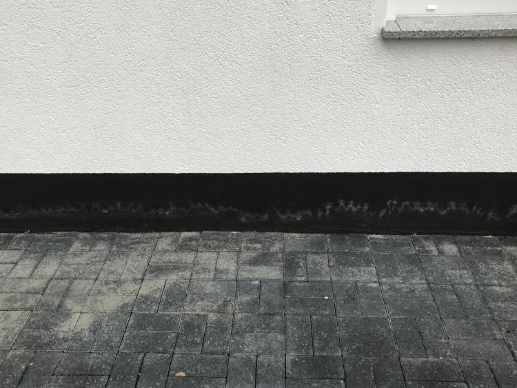

    wir haben vorletztes Jahr Schlüsselfertig ein mehrfamilienhaus gekauft. Die Sockel wurden letztes Jahr September vom Bauträger schwarz gestrichen. Jetzt entstehen auf der Nord,West und Südseite über den kompletten Sockel weiße Ablagerungen. Wenn ich darüber wische geht der Putz ab. Auf der Ostseite sind keine Ablagerungen zu sehen. Was kann es sein? Das Haus steht seit 2013. hat einer eine Idee was das sein könnte ?
    Vielen lieben dank schonmal

    prüf bitte mal das Gefälle vom Pflaster. Es sollte vom Haus weglaufen mit ca 2% Gefälle.

    Endweder hat der Sockel keine Dichtungschläme bekommen (vor dem Anstrich) oder beim pflastern ist der Sockel im Erdbereich beschädigt worden. Dadurch kann Erdfeuchte unter der Fassadenfarbe hochsteigen (Schwammefekt) !!!Als nächstes wird dein Sockel Blasen schmeißen und danach kommt es zu abplatzung

    Danke erstmal für die Antworten. Der Bauträger hatte kurz vor schlüsselübergabe nochmal am Sockel überal das Erdreich aufgemacht bis Fundament und hat nachträglich noppenmatte dran gemacht.
    Blöde Frage was kann im schlimmsten Fall passieren?

    ich bin bei alicelle dabei.
    Für mich sieht das auch nach aufsteigender Feuchte auf.
    Ob die nun von unten kommt oder von der Seite über ein Gegengefälle sei mal dahingestellt.
    Aber irgendwas stimmt mit der Beschichtung in schwarz nicht.
    Selbst bei Gegengefälle dürfte so weit oben kein Wasser hochgezogen sein.

    Hallo, wie meine Vorgänger schon sagten kann es aufsteigende Feuchtigkeit sein, das dazu führt das die enthaltenen Salze im Putz gelöst werden und ausblühen (weiße Flecken).
    Aber wenn ich mir das Foto so anschaue könnte man fast denken es wurde nach dem Pflastern Quarzsand eingekehrt und ein Spezialist ist auf die Idee gekommen es mit dem Wasserschlauch rauszuspritzenso sehen jedenfalls die Spuren am Sockel aus und schaut euch bitte den Pflaster an ;-)

    Wenn der Sockel nicht richtig abgedichtet ist, dann bringt dir die Noppenmatte auch nicht so viel! Ich würde in höhe der Pflastersteine eine kleine Trennfuge(mit einen Multimaster oder Flex ca.1cm tief bis in die Dämmung) machen.Diese Fuge dann mit einer Dichtungsschlämme versehen und danach einen neuen anstrich anbringen! Damit sollte das Problem gelöst sein.

    Habe vorhin mit dem Nachbarn gesprochen diesbezüglich. Er hat gesagt das die die Farbe auf den sockelputz einfach drauf gestrichen haben. Da war vorher einfacher Putz drauf. Also der Sockel musste vorm streichen eingeschlämmt werden, richtig ? Was könnte denn im schlimmsten Falle passieren? Könnte die wdvs Feuchtigkeit ziehen ?

    Bei aufsteigender Feuchte würden sich Ränder bilden.
    Deshalb tippe ich bei gleichmässgen weissen Punkten auf Ausblühung von Salz btw. Kalk aus dem Grundkurs.
    Fragen:
    War es ein Kalkputz.
    War er nicht fertig abgebunden.
    Wurde die Farbe zu früh aufgetragen.

    Es werden sich zu 100%!!!!!!!! Blasen bilden und später wird es zu abplatzung kommen.Der Putz auf den Sockel ist nun mal sehr saugfähig und deswegen wird dieser bereich auch eigentlich mit einer dichtschlämme versehen.Und danach wird er erst mit einer Fassadenfarbe beschichtet.Wenn die Handwerker den Sockel mit Perimeterplatten(Styropor extra für den Sockel und Spritzwasser bereich)geklebt haben ,dann kann an der Dämmung selbst nichts kaputt gehen

    Es sieht mit den abplatzung später halt nicht schön aus.Deshalb muß die feuchtigkeitszufuhr ab der Pflasterung gekappt werden

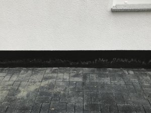

    Ich habe eine ergänzende Frage zu diesem Thema. Wäre klasse wenn ein Experte nochwas dazu sagen könnte.
    Ausgangssituation: dieselbe Problematik wie beim Postersteller. Keine Noppenbahn zwischen Pflaster und Dämmung/sockelputz. Keine dichtschlämme verwendet, lediglich normaler zementputz. Problem, s.o.
    Frage: Am geeignetesten für eine Problemlösung scheint mir der Vorschlag von alicelle vom 11.02.2017 mit der kleinen Trennfuge. Gibt es ein anderes Material was ich direkt in die Fuge spritzen kann (z.b. Acryl), was das Problem behebt und zudem noch überstreichbar ist?

    Die Problemlösung liegt eigentlich bei Deinem Bauträger. Aber erstmal musst Du den Mangel beim Bauträger anzeigen, die Gewährleistung ist ja noch nicht abgelaufen. Der Bauträger muss die Möglichkeit bekommen den Schaden zu beheben.
    Trotzdem ist es sicherlich schon von Vorteil, dass hier so viele Sanierungsvorschläge kommen, auch wenn einige sehr nach Bastellösung klingen.
    Bei einem Neubau kannst Du aber auch einen fachgerecht hergestellten Sockel erwarten.

    1. Anscheinend hat das Haus KEIN WDVS? - sonst müssten wir über die oben gesagten Dinge nicht in der Weise reden :.)
    2. Ein guter Sockelputz ist wasserabweisend eingestellt - auch dann müssten wir nicht reden.
    3. Mir erschließt sich keinster Weise, wieso ein Schnitt und ein bischen DS helfen sollen, wenn das Mauerwerk weiter von unten Wasser zieht (wegen nicht korrektem Übergang KMB und DS...
