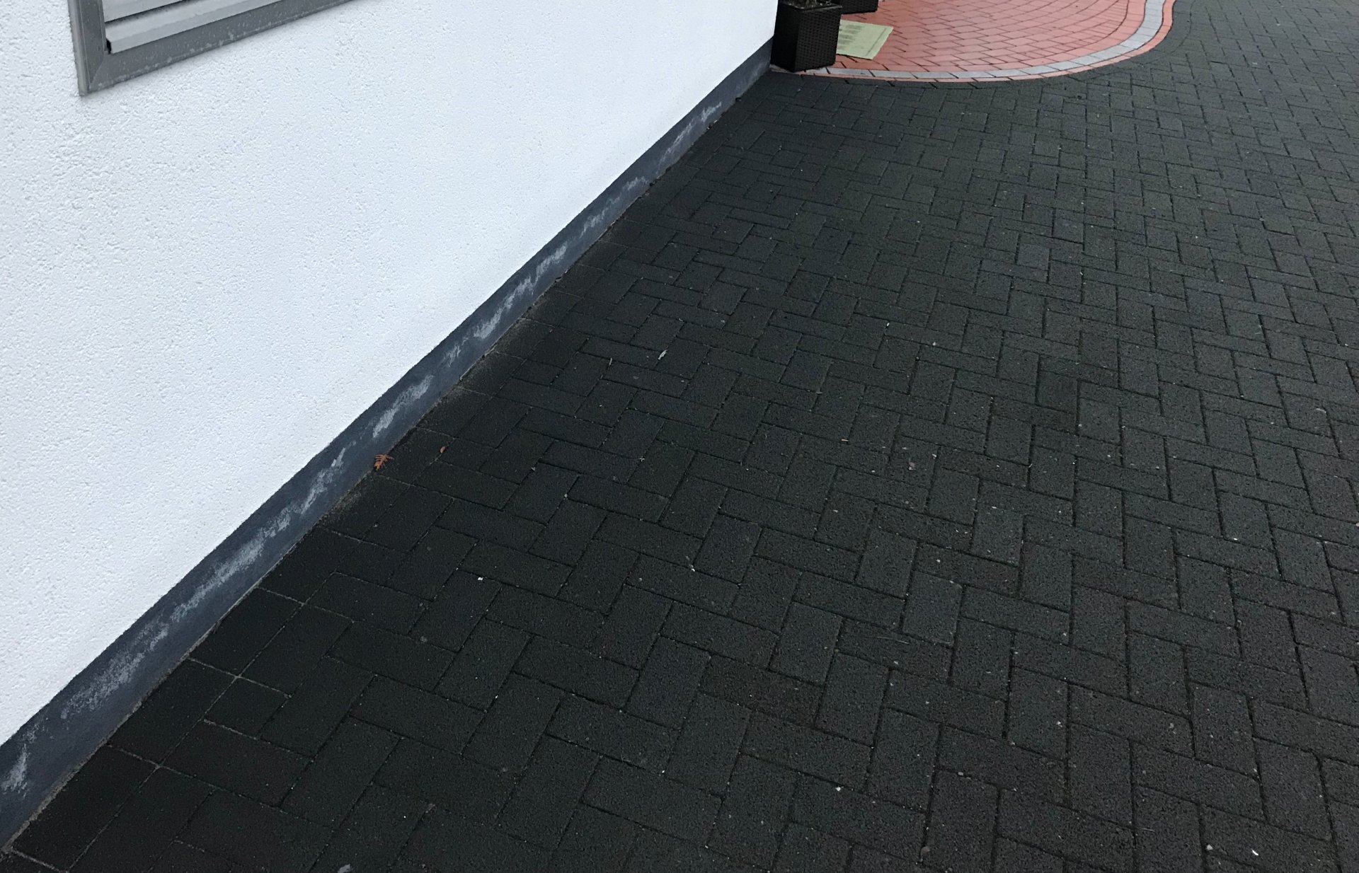

    Doch, ein WDVS ist vorhanden. Ich drück mich etwas präziser, aber leider dennoch als Laie aus: Haus steht auf bodenplatte. Styrodur wurde als Dämmung ringsherum bis ok bodenplatte angebracht. Die styrodurplatten wurden verputzt.
    Und genau um diesen Putz geht es. Der zieht Feuchtigkeit. Ist aber auch nicht mit irgendeinem Mauerwerk verbunden und dient ja quasi nur dazu, die styrodurplatten „unsichtbar“ zu machen.
    Da müsste so ein Schnitt doch das Problem beheben?

    Ah so, das Haus hat also gar keinen Keller, sondern steht direkt auf der Bodenplatte.
    @Andybaut :
    Du hast doch einen tollen kostenlosen Link gehabt zum Aufbau Feuchtigkeitsschutz im Sockelbereich (ohne irgendwelche Marken wie S.o, K..f, etc.)
    kannst Du den noch einmal einstellen :)
    (Das mit dem Schnitt und DS ist mir PERSÖNLICH ein bischen suspekt - ist auch in keiner Richtline erwähnt - was natürlich nichts heißen muss..).

    Doch Manufact du kannst eine Trennung auch 'Schneiden' musst halt wieder füllen, das gilt auch für Übergang Sockel oben.
    delpedro gefällt das.
  4. SIL
    10.860
    4.206
    Voraus gesetzt die Fläche 'zieht nicht' in der Ebene.

    Also, ich versuche das mal zu verstehen, ich lasse die Steine drin und schneide dann einfach mit der Oszillationssäge 12-14 cm tief in den WDVS?
    So ein "Sägeblatt" kenne ich nicht.
    Und dann bringe ich in diesen - 2 cm -Spalt? ausgerechnet DS-Pampe ein?
    Ich ziehe an den Außenrändern nicht 5cm rauf und runter?
  6. SIL
    10.860
    4.206
    Natürlich nicht.

    Bei uns sieht es genauso aus, wie auf dem ersten Bild. Unser Haus steht jetzt schon 9 Jahre. Den Sockelbereich haben wir mehrmals übergestrichen. Es kommt im Herbst wieder. Wir haben keinen Keller - direkt auf Bodenplatte. Stichprobe: Dämmung scheint in Ordnung zu sein.
    Kann uns jemand sagen, ob die beschriebenen Maßnahme geholfen haben?
    Hatten überlegt, ob es nur ein optisches Problem ist und wir einfach Riemchen drüber kleben. Oder ein Kiesbett vorzusetzen, um Spritzwasser zu vermeiden. Oder meint Ihr, es sei erforderlich von einem Fachmann die Ursache abklären zu lassen?

    Sieht für mich einfach nicht richtig abgedichtet aus - irgendwann platzt so der Putz ab.
    Würde auch nie bei Putz direkt anpflastern. Alleine wegen dem Dreck...
