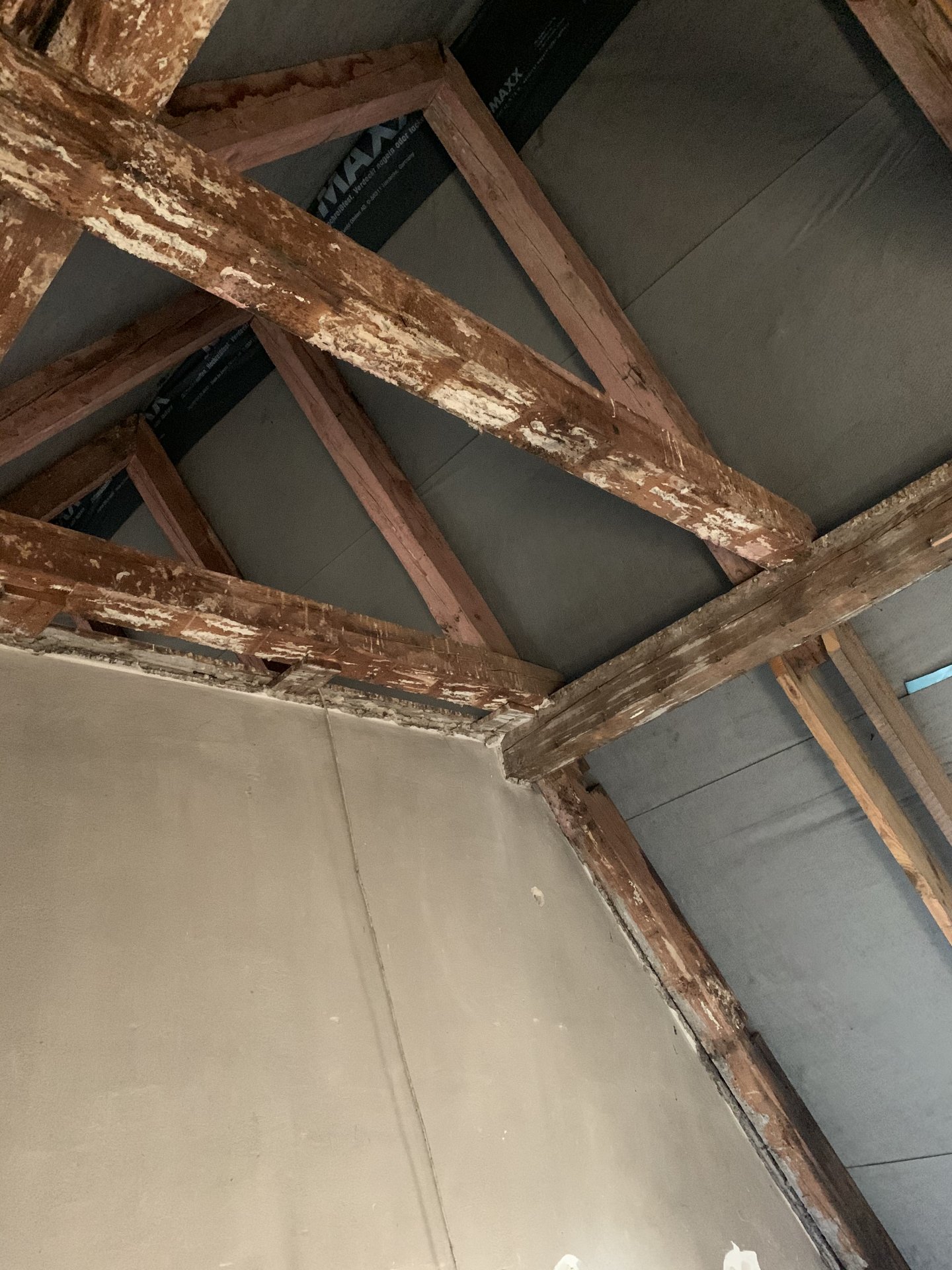

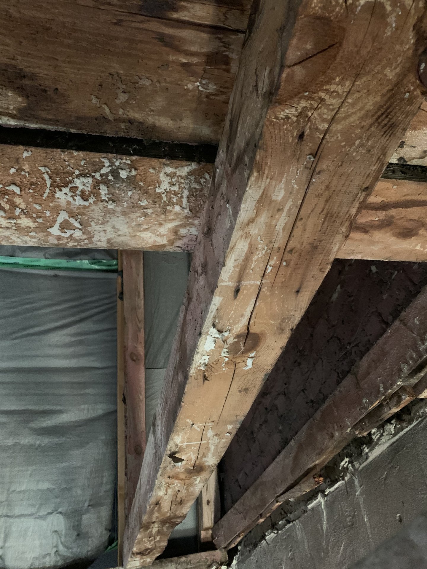

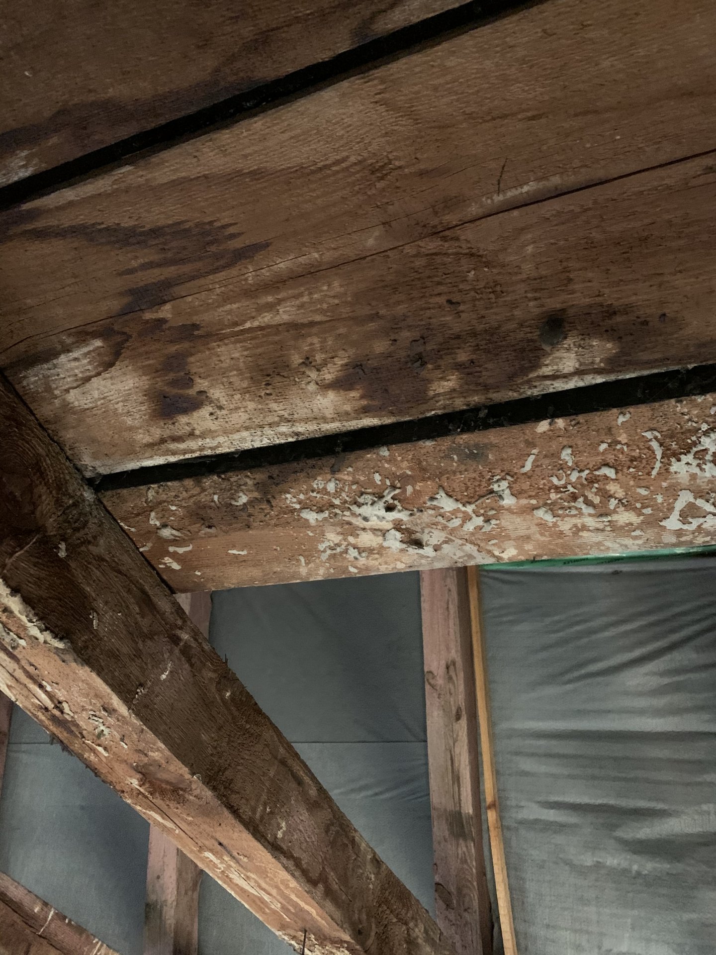

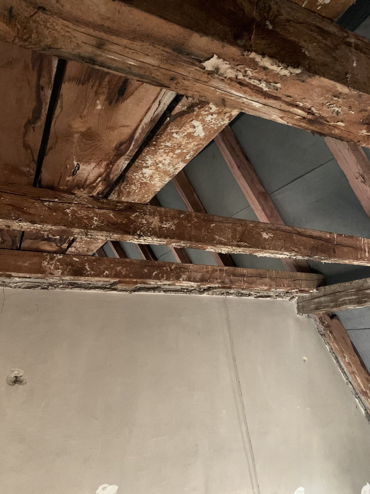

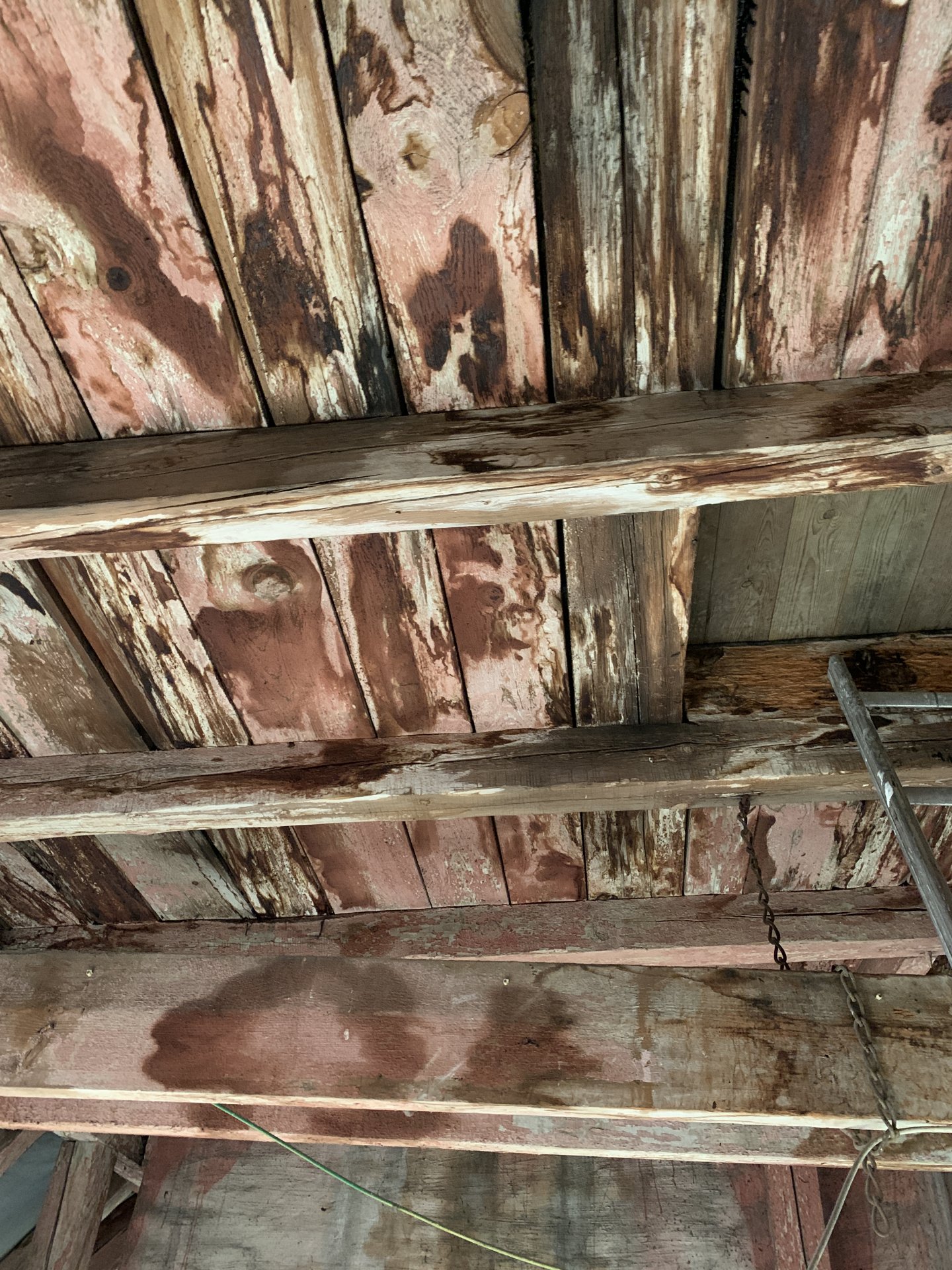

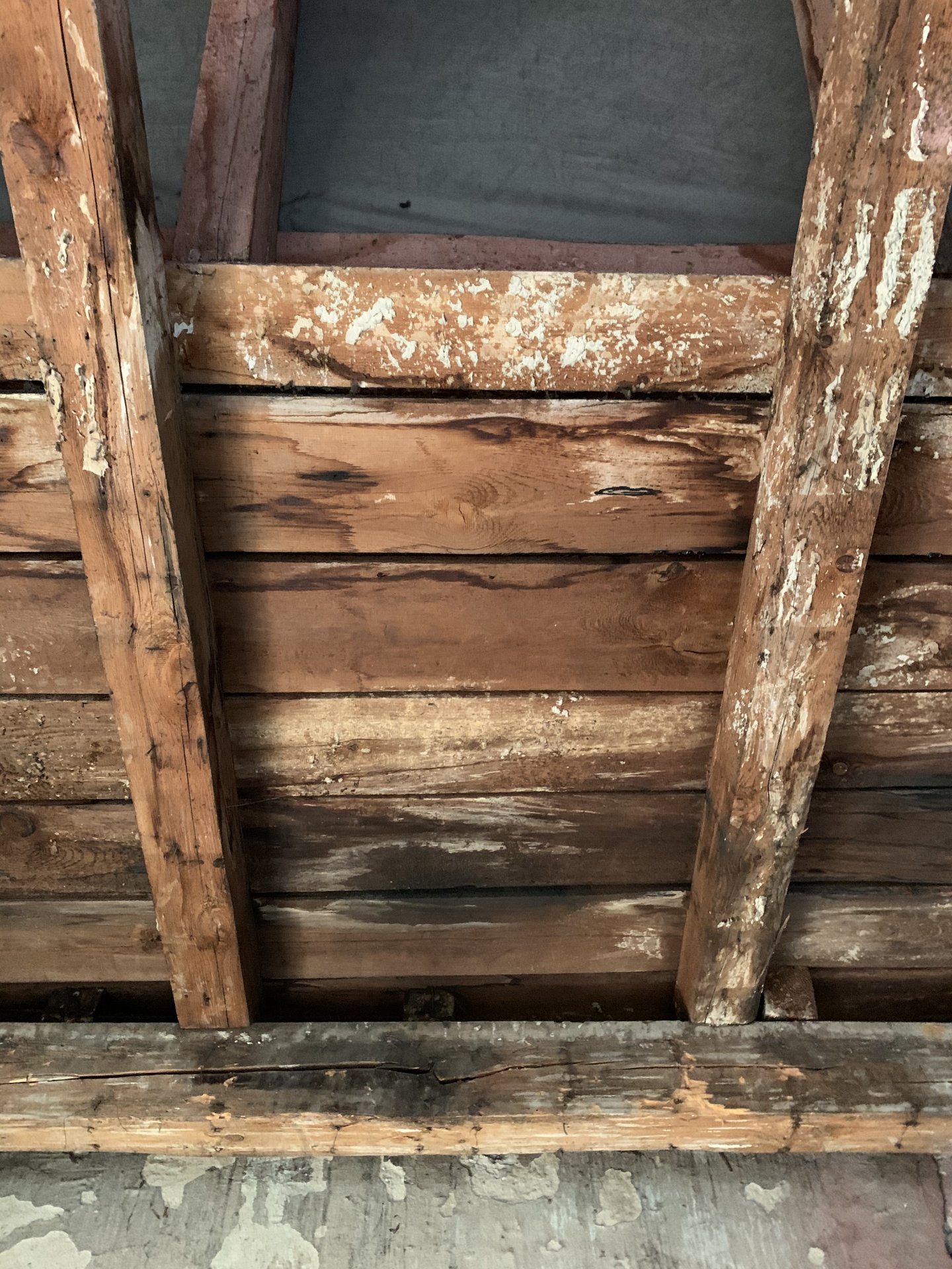

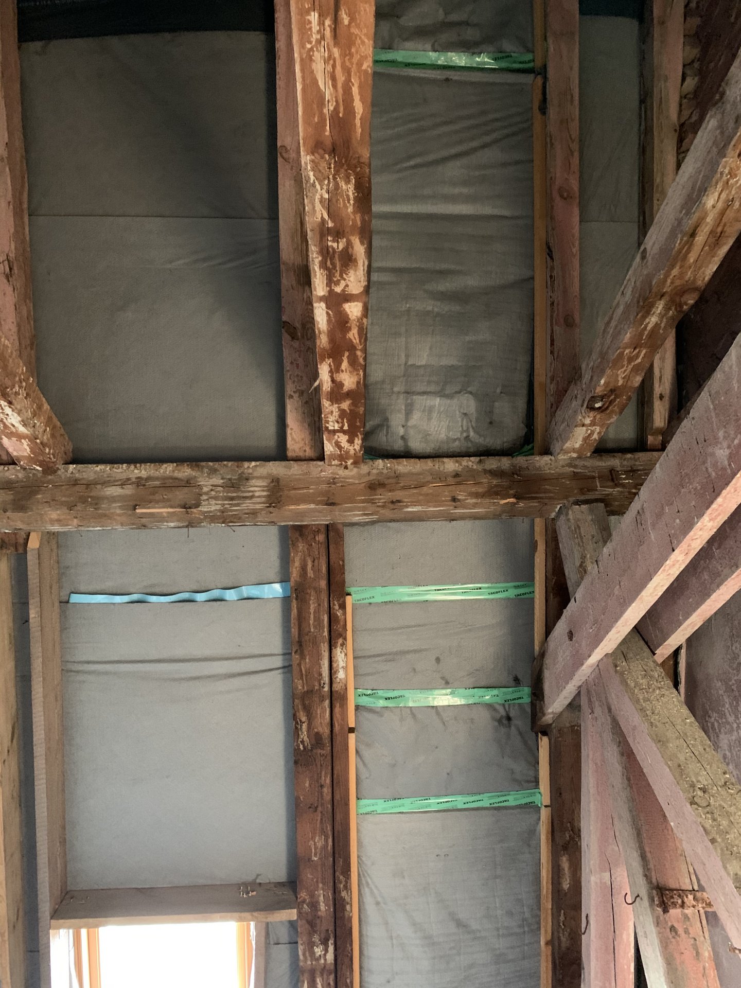

    an unserem Dachstuhl befinden sich großflächig weiße Flecken und Krusten am Gebälk. Was könnte das sein?
    Ist es potentiell gesundheitsschädlich, wenn sich in diesem Raum öfter aufgehalten wird? Ich überlege im Dachstuhl regelmäßig zu arbeiten.

    Da regnet es rein !!! Das ist doch stellenweise pitschnass

    Der Boden ist allerdings total trocken. Können das nicht auch alte Wasserflecken sein?

    Die einen sind "Wasserflecken im fortgeschrittenen Stadium" und das andere sind einfach Reste vom Verputzen.
    Die Bretter und Balken die derartige Wasserflecken haben müsste man mal genau anschauen, hier kann die Tragfähigkeit ggf. schon gelitten haben. Schimmelbildung wäre zudem möglich.

    Feuchtes Holz läßt sich ja einfach feststellen, ansonsten genügt dazu ein billiges Hokzfeuchtemeßgerät für 15-20 €.
    Ob es verrottet ist hörst du am Klang oder mit einem spitzen Gegenstand hineinstechen.
    Wenn das Holz im gut durchlüfteten Dachstuhl schnell wieder austrocknen kann müssen keine dauerhaften Schäden bleiben.
    Schimmel fühlt sich watteartig an, Salzablagerungen eher wie sehr feiner Sand ( oder eben wie Salz).
    Bei dir sieht’s nur nach oberflächlichen Verfärbungen aus, soweit sich das von Bildern beurteilen läßt.
