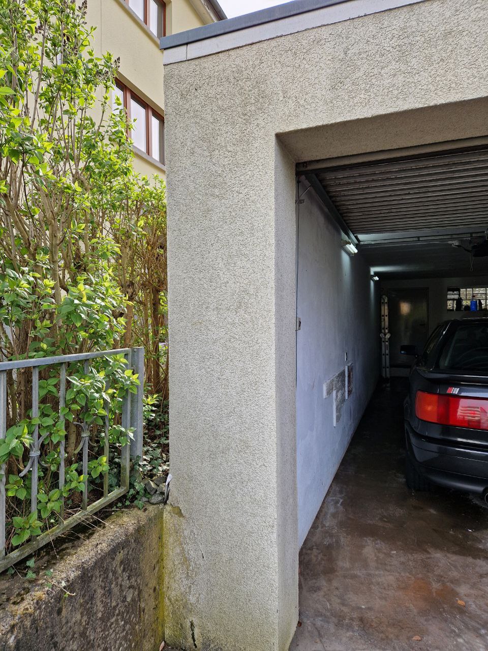

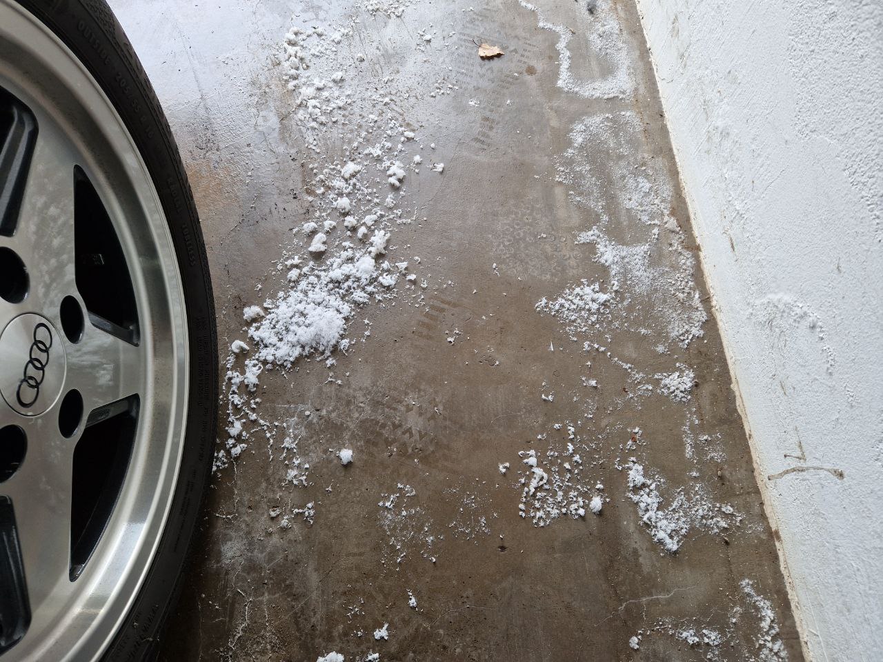

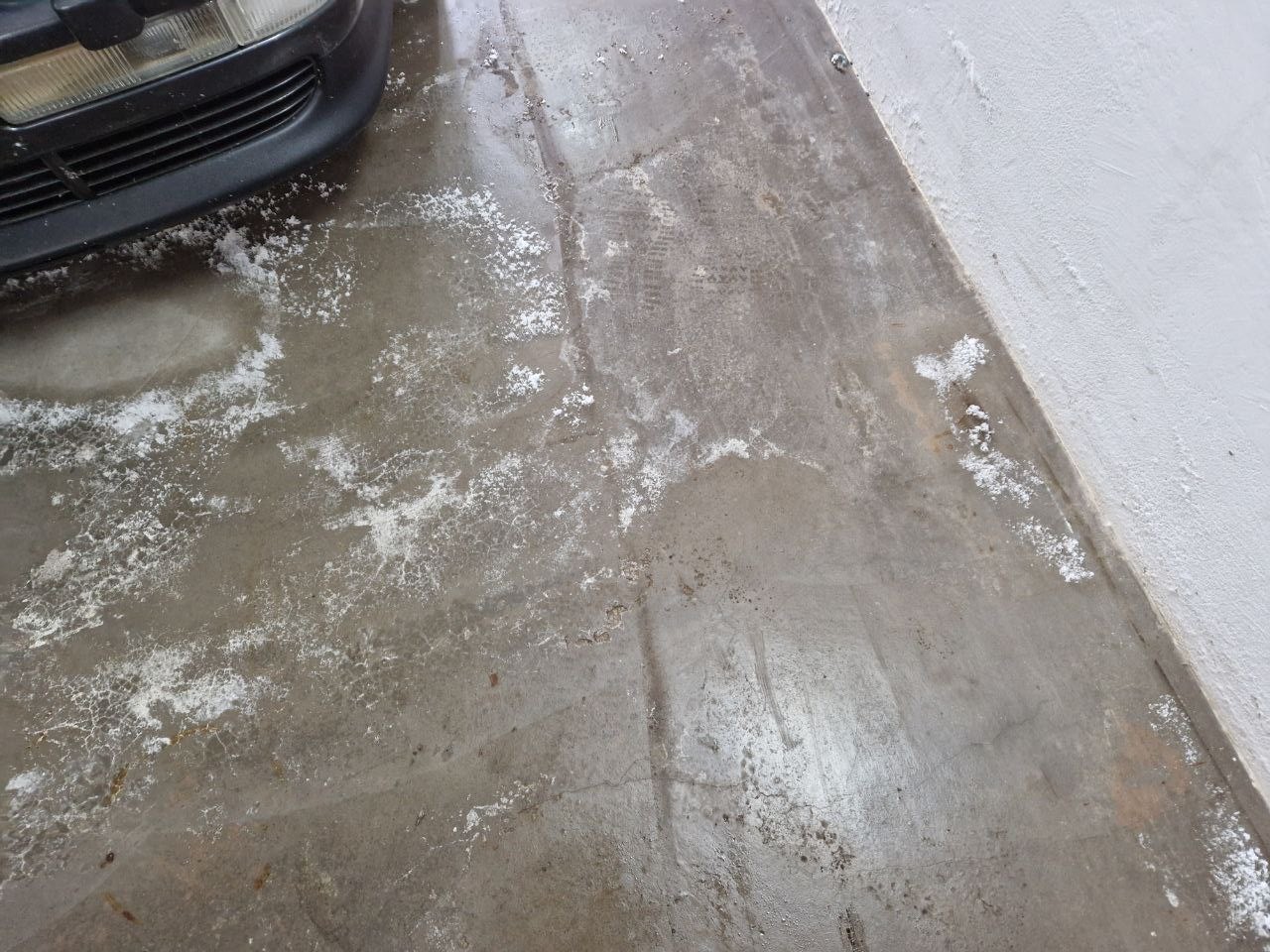

    seit einigen Jahren bilden sich vornehmlich in der kälteren Jahreszeit weiße Flocken auf dem Garagenboden meiner Großmutter. Wie ist eure Meinung bei Ansicht der Bilder?
    An den Wänden kann ich diese Flocken nur im unteren Bereich feststellen, hauptsächlich bildet sich diese aber auf dem Boden.
    Meine Idee war, dass es sich vielleicht um Steusalz handelt, welches im laufe des Winters in das Erdreich unter die Garage sickert und dann durch den Garagenboden steigt.
    Die Garage steht etwa 5 Meter von einer recht viel befahren Straße.
    Das Phänomen hat sich jedoch erst in den letzten Jahren gezeigt, früher war dies so nicht vorhanden.
    Kann es auch vielleicht von einer anhaltenden Feuchte des Garagenbodens im Allgemeinen entstehen?
    Wie sollte man Vorgehen?
    Hauptsächlich möchte ich nicht, dass mein Youngtimer durch das scheinbar feuchte Klima geschädigt wird.

    Wird das Auto im Winter benutzt? So Salzablagerungen haben wir auch unter dem Carport und zwar genau dort, wo die Autos stehen und der Siff abtropft, sowie in den Fahrspuren.

    Es kann im Winter aufsteigende Feuchtigkeit im Verbund mit Salzen oder Kalkspuren aus dem Beton/Mörtel sein.

    @WilderSueden : Das Fahrzeug wird im Winter nicht aus der Garage bewegt, es ist von April bis Oktober angemeldet. Ein Abtropfen vom Fahrzeug kann ich also ausschließen.
    @petra345 : Feuchtigkeit, welche von unten Aufsteigt kann ich mir vorstellen, da augenscheinlich nur der Boden von dem Phänomen betroffen ist. Wie erklärt es sich aber, dass die Garage dieses "Problem" erst seit wenigen Jahren aufweist? Gibt es hier vielleicht defekte im Beton, welche erst jetzt aufgetreten sind?
    Ist eine Sanierung überhaupt möglich oder muss hier eher eine neue Garage her um diese dann nach dem Stand der Technik abdichten zu können?

    Einfach ignorieren. Ist doch kein Wohnzimmer.
