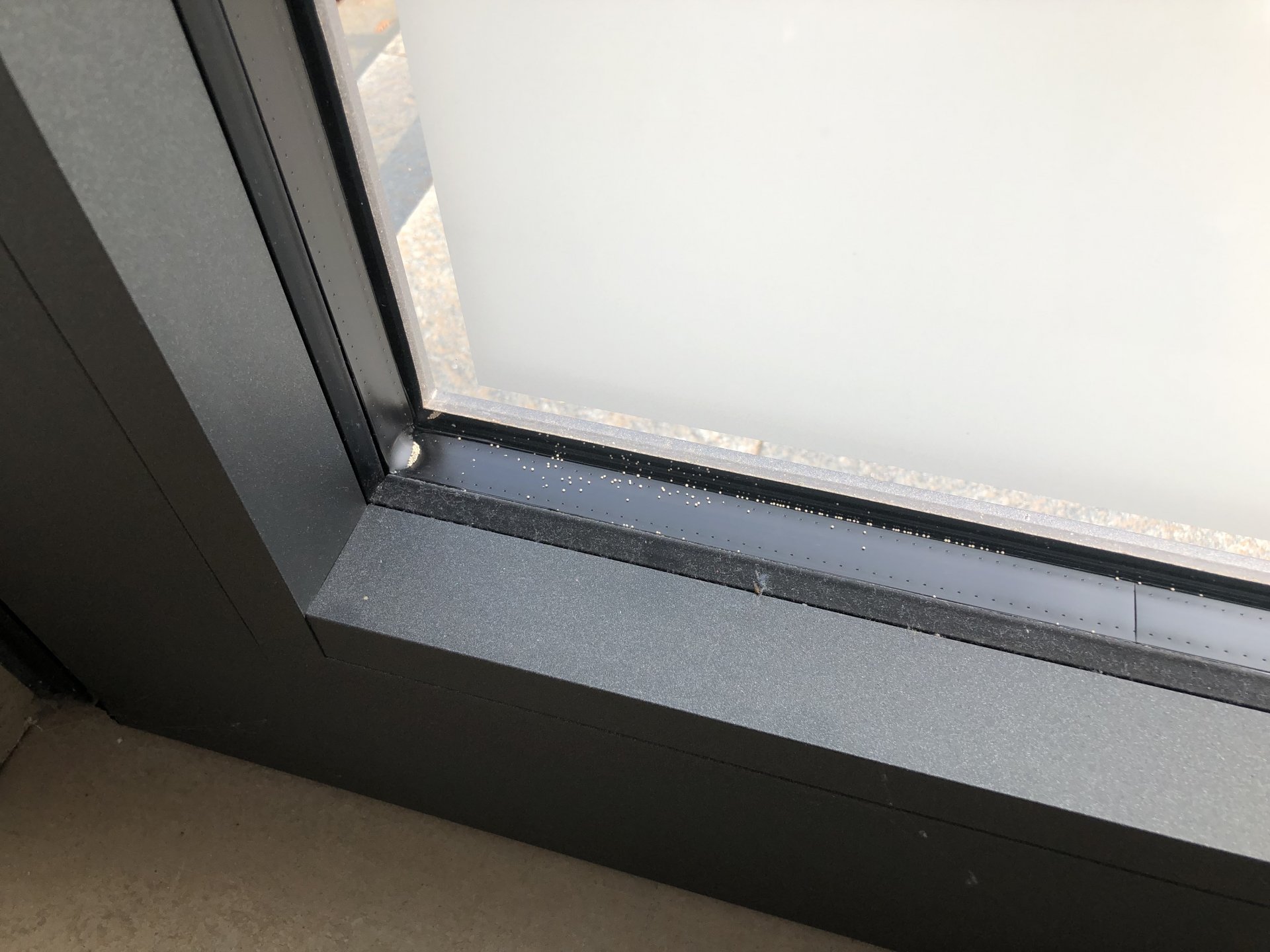

    Hallo zusammen
    ich muss mal diesen alten Thread nochmal ausspucken.
    Unsere Fenster und Haustür wurden im Herbst 2017 erneuert.
    Fenster von Schüco
    Haustür von Köster

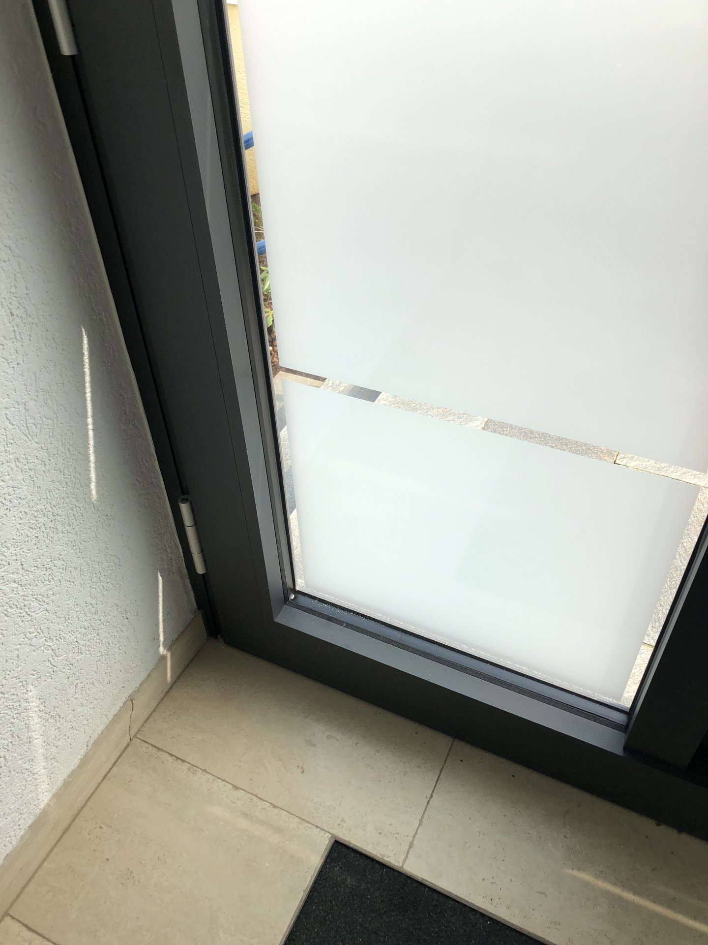

    Und genau diese Haustür scheint einen Produktionsfehler zu haben (siehe Bilder)
    Wo die Kügelchen herkommen und warum sie da nun liegen habe ich her ja gelesen.
    Doch der Fensterbauer macht mir keine großen Hoffnungen, dass Köster hier einen Fehler zugeben wird, oder ist er nur zu faul?
    Was könnt ihr mir alles für Tips geben, damit ich mir nicht die nächsten 30 Jahre lang das anschauen muss.
    Es ist wirklich unschön. Vor allem stört es den, der es weiß...man schaut immer wieder hin :-(
    Martin

    Scheibe austauschen oder einfach nichtmehr hinkucken...
    Btw, hast Du einen Vertrag mit Köster oder einen mit dem Fensterbauer und warum sollte es dich interesiieren müssen was der FB für Problemchen mit seinem Lieferanten hat?

    Ich habe natürlich nur einen Vertrag mit meinem Fensterbauer. Aber dieser ist einfach zu faul sich wo reinzuhängen. Und wenn er nichts erreicht (selbst wenn man könnte) stehe ich doof da und habe den Schaden.
    Ich dachte einfach es gäbe ein paar Infos/Hinweise für mich, was darf, was nicht darf, was "normal" ist und man hinnehmen muss.
    Ich möchte einfach gewappnet sein um zu argumentieren.
    Ich habe schließlich sehr viel Geld für diese Haustüre hingelegt.
    Wenn ich ein neues Auto kaufe würde man auch nicht akzeptieren, dass zb plötzlich eine Fensterscheibe blind wird oder so. Also etwas wofür man nichts kann.

    Was dir @chillig80 sagen wollte ist du hast kein Vertragsverhältnis mit Glas- oder Profilhersteller, sondern mit der Firma welche die Tür verkauft und eingebaut hat.
    Ob ein Produktionsfehler beim Glas vorliegt oder nicht ist nicht dein Problem. Das hat dein Vertragspartner zu klären.

    doch da sich mein Fensterbauer doof anstellt (wie ihr schon sagt...muss er das klären) würde ich ihm gerne ein paar Tips mit auf den Weg geben.
    Bzw...klar will Köster das nicht ersetzen. Sagen können die viel, aber es gibt Regeln und Gesetze und da dachte ich, hättet ihr ein paar Tips zu.

    Ja Regel und Gesetze: Formrichtige Mängelanzeige an den Auftragnehmer mit Frist und Bitte um Beseitung.

    Also könnt ihr mir jetzt nicht sowas sagen wie:
    -Die Kügelchen dürfen auf KEINEN FALL da zu sehen sein. Unbedingt tauschen lassen.
    oder
    -Das kann schon mal vorkommen, ist nur optisch hässlich und kann passieren, der Hersteller muss hier nichts unternehmen.
