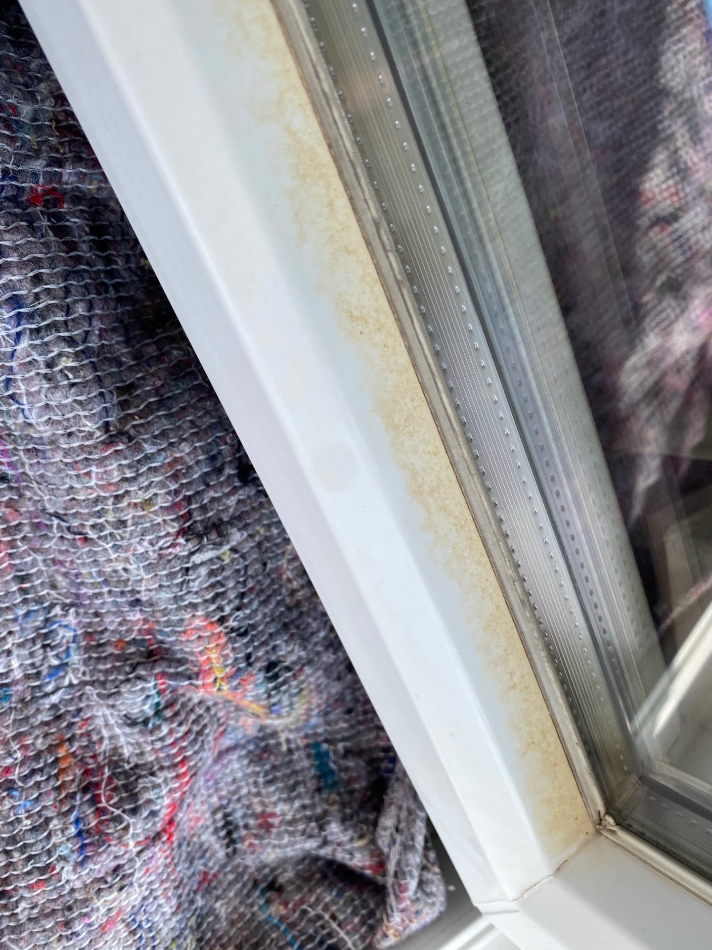

    Hallo Zusammen,
    meine ca. 9 Jahre alten Kunststofffenster sind außen total vergilbt. In einem anderen Forum habe ich gelesen, dass die User dort erfolgreich mit dem anlesenden Würth Reiniger Typ 10 die Verfärbung entfernen konnten. Bei mir leider erfolglos. Hat jemand von euch noch einen Tipp?

    Es gibt für die Kunststoff-Autoscheinwerfer einen Klarlack, der das Vergilben bremst.
    Nach ca. 12 Jahren muß man die Scheinwerfer abschleifen und wieder mit diesem Lack einsprühen.
    Offiziell ist das Abschleifen unzulässig, weil der Kunststoff dünner wird und damit die ABE erlicht. Aber das kann niemand prüfen.

    Sorry @Petra:
    Wenn man von einer Sache nichts versteht, sollte man einfach die Klappe halten.
    Die Fenster sind aus ziemich verwitterungsbeständigen PVC Profilen.
    Die von mir beschriebene Methode gibt es auch professionell von MIRKA, bei denen ich den Kursus dazu besucht habe (MIRKA AOS B 130NV 32mm Fenstersanierung und Reparatur Set KIT1606WOMDE)
    Da ist ein lösungsmittelhaltiger Klarlack das ALLERLETZTE was appliziert werden darf.
    Die Autoscheinwerfer sind aus PC, mit Klarlacküberzug um Steinschläge und Vergilbung/Versprödung zu reduzieren.

    Ich hab das Problem an meinen Fenstern - zumendest teilweise - auch. Die Vergilbung ist in erster Linie im unteren Bereich festzustellen, weil sich dort der ganze Schmutz (vor allem Pollen) ansammeln und festhaften. Die Sonne lässt das ganze dann schön einbrennen.
    Einen Großteil der Verfärbungen habe ich mit speziellen Kunstoffreingern (extra für Fenster geeignet) entfernen können.
    Die Methode mit Abschleifen und aufpolieren ist eher was für den Fachmann. Wenn man da nicht genau weiss was man macht, verschlimmert man die Sache nur noch.

    Einfach mal eine Politur (ohne abschleifen) probieren, bevor man etwas schreibt.

    Je nach Politur ist da ganz ordentlich Schleifmittel enthalten, die dem Profil u. U. nicht so gut tun. Die Frage ist, ob es sich bei der Verglilbung um eine Schicht auf dem Profil handelt, oder ob die Verschmutzung das Profil bereits verfärbt hat.

    Hast Du es schon einmal probiert?
    Das blöde Gequatsche einstellen und machen!
    Was soll dem Profil passieren?

    Sehe ich genauso eine normale Politur (keine “cut” Politur” probieren und schauen.
    Wir nehmen in der Arbeit viel von Koch Chemie

    Koch Chemie ist spitze, ist aber bei ATU und Konsorten nicht verfügbar.
    Deswegen ja mein Vorschlag von Sonax (aber ohne Wachs).
    P.S.: Würth 10 ist schon relativ starker Tobak, deswegen gehe ich stark von in die oberste Schicht eingelagerten Farbstoffen aus -> abrasive Entfernung.

    Bei div. Fensterherstellern wird mittlerweile darauf hingewiesen, dass diese Verfärbungen von falschen Reinigungsmitteln kommen (z. B. zu hoch konzentriertes Spüli) oder von Glasreinigern, die dann über die unteren Profilie laufen und den Kunstoff verfärben.
    Es gibt Videos, in denen das genau erklärt wird. Wenn die Verfärbung so stark ist, dass eine Schicht abgeschliffen werden muss, dann muss das Profil hinterher auch wieder versiegelt werden (mit einem speziellen Lack), da das Profil hinterher umso anfälliger wird.
    Deshal am besten die Profile regelmäßig mit Wasser und 2-3 Tropen Spüli reinigen, damit sie sich erst gar nicht verfärben.

    Klar, die müssen ihren billigen Kunststoff ja irgendwie verteidigen.
    Kunststoff ist nicht gleich Kunststoff!
    Die Verfärbungen sind doch i.d.R. nur an den Fenstern, wo sich unten der Dreck ansammeln kann und dann "einbrennt".
    Blütenstaubfarbe und leicht rötlich ist ein Fenster bei uns betroffen, welches Sonne pur erfährt. Das Fenster 2m daneben, sieht aus wie anno 2009.
    Wenn man die Fenster/Rahmen immer mit der "Chemiekeule" reinigt, müssen alle im Haus betroffen sein!
    Mit einem Kunststoffreiniger bekommt man zumindest 80% der Verfärbung entfernt. (Meine Erfahrung mit Cosmofen.)

    Es ist KEINE!!!! Versiegelung notwendig!!!
    Blankes PVC wird NICHT versiegelt!!!!!
