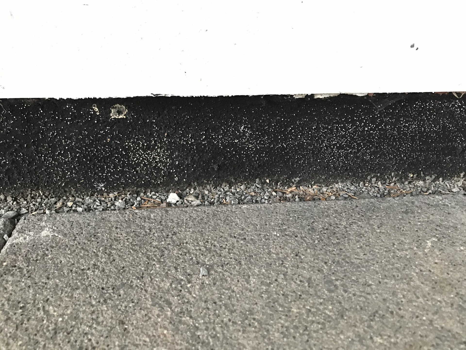

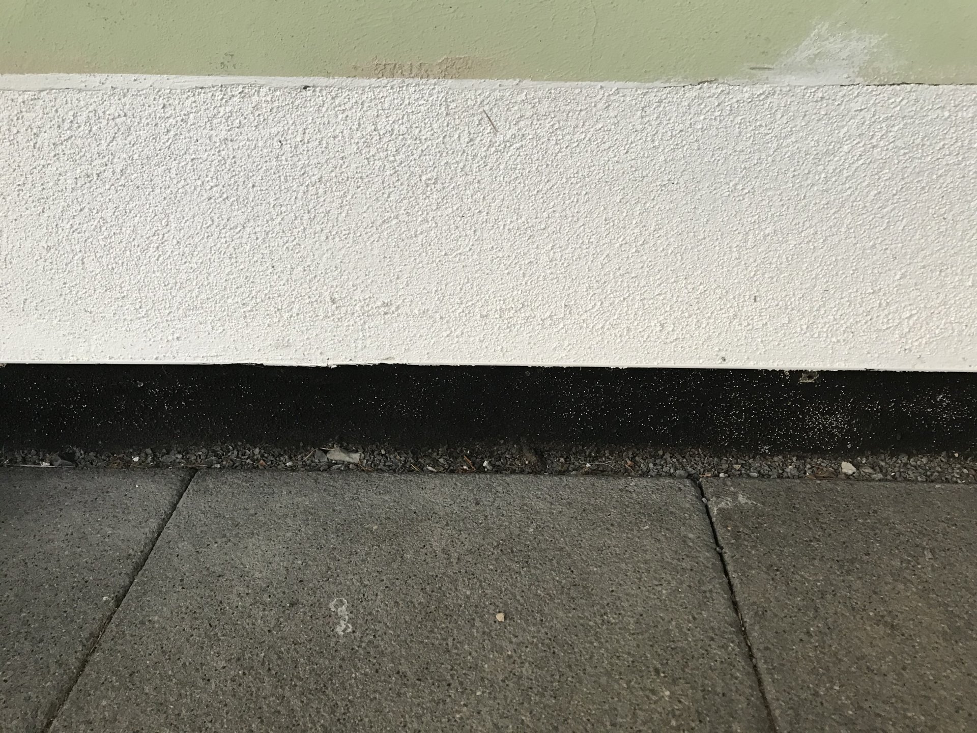

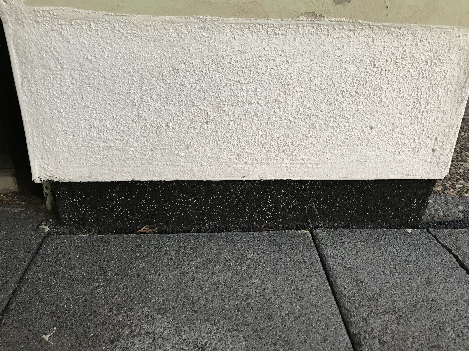

    vor ca. 5 Jahren haben wir von einer Fachfirma (auf Feuchtigkeit im Keller spezialisiert) unseren kompletten Sockelbereich aufgrund Feuchtigkeit neu sanieren lassen. Es wurde damals alles freigelegt und mit Bitumen gestrichen. Teilweise wurden auch Noppenbahnen verlegt. Der untere Teil des Sockels (ca. 10 cm ) ist noch mit Bitumen gestrichen. Oberhalb wurde ein spezieller atmungsaktiver Putz aufgebracht.
    Der Putz ist bis noch in Ordnung, aber unterhalb des Putzes (der Bitumenbereich) sind jetzt immer mehr kleine weiße Punkte sichtbar. Was könnte dies sein? Kann man hier evtl. noch einmal mit Bitumen drüberstreichen oder sind dies Salzausblühungen?
    Wir haben zwar auch schon die Fachfirma gefragt, aber diese meinte nur, man könne den Putz mit einer speziellen Farbe überstreichen. Den Bereich mit der Bitumenschicht sollen wir abkehren. Dies funktioniert aber nicht. Die weißen Punkte sind immer noch sichtbar.
    Reiche auch gerne noch ein Foto nach.
    Vielen Dank schon mal.

    Wieso können Sie überhaupt noch Bitumen sehen?
    Bilder sind hilfreich:
    Ersteinmal Übersicht (ca. 2-3 Länge)
    Dann erst Details.

    AE816247-4C5A-4219-A419-73CBDA3F6CBC.jpeg 76B98F41-F168-4C83-83BA-C55CE60E3B90.jpeg 37C16327-C691-486F-A92F-EEB7E07D567F.jpeg Das haben wir uns auch gefragt, aber wir haben da der Fachfirma vertraut.
    Hier sind noch Fotos

    Jo.
    PMBC´s sind nicht UV-beständig.
    Fehler der Firma.....

    OK, nicht schön. Überstreichen kann man das wahrscheinlich nicht, oder?

    Laut DIN 18533:
    Dichtschlämme von ca. 30 cm unter GOK bis 5 cm über GOK.
    Ist nicht erfolgt.
    Somit wäre die richtige Massnahme:
    Entfernung Bodenbelag und Erdreich bis ca. 30 cm unter GOK.
    Überprüfung der beschädigten PCMB auf gute Haftung des PMBC´s .
    Falls Haftung noch OK: dann Auftragen einer Beschichtung, die laut Hersteller auf PMBC´s aufgetragen werden kann (z.B. Weber... 2K oder Remmers 2K oder PCI 2K).
