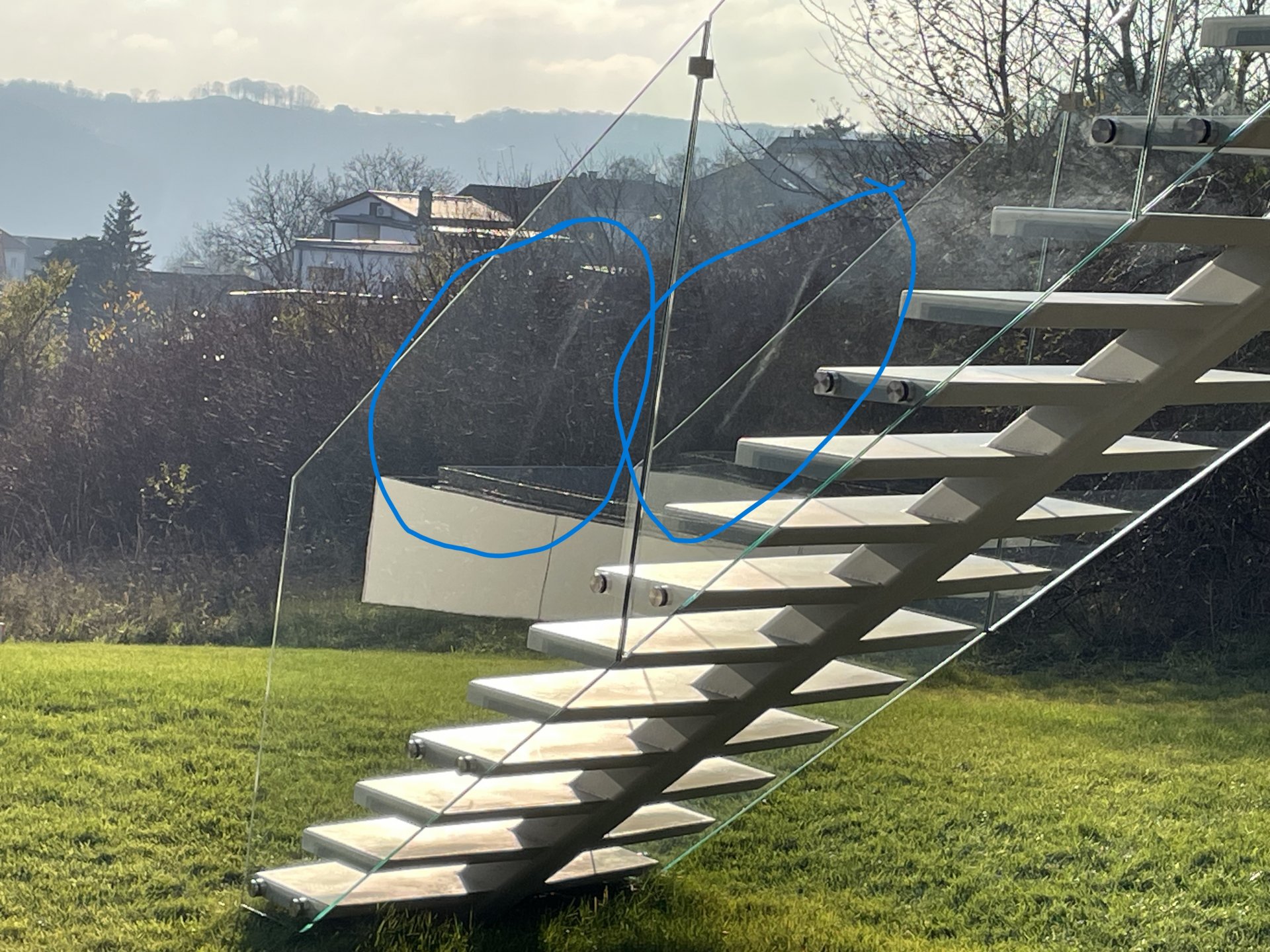

    ehrlich gesagt weiß ich noch gar nicht, ob es sich hier um Baumurks handelt. Mir geht es erstmal darum, zu verstehen, welches Problem überhaupt dahinter stecken könnte: Wir haben vor ein paar Wochen ein Glasgeländer an unserer Außentreppe montieren lassen, das nun bei einem bestimmten Sonnenlicht-Einfallwinkel weiße Schleier aufweist, die sich mit herkömmlichen Mitteln (Glasreiniger etc.) nicht entfernen lassen. Diese Schleier sind an trüben Tagen fast gar nicht zu sehen, an sonnigen Tagen auch nur zu bestimmten Tageszeiten (dann aber dafür sehr stark). Hat jemand von Euch eine Idee, woher das kommen könnte? Und fast noch wichtiger: Ist das ein echter Mangel?
    Eine vielleicht noch relevante Zusatzinformation: Die Glaselemente stammen vom gleichen Lieferanten wie die restlichen Glasgeländer am Haus, die keine solchen Schleier aufweisen und von einem anderen Gewerk verbaut wurden. Ggf. ist hier beim Zuschneiden / Lagern etwas passiert?
    Herzlichen Dank schonmal im Voraus für zweckdienliche Hinweise,

    Das sind bestimmt sogenannte Anisotropien ( das Problem kommt vom Hersteller des Glases) mach dich dazu mal im Netzt schlau, es gibt dazu Merkbkätter im Netz
  3. viv
    viv
    26.12.2024
    Danke für Deine Antwort. Wenn ich das richtig verstehe, stellen diese Anisotropien noch nicht mal einen Mangel dar? Das wäre dann echt der Worst Case. Allerdings ist mir vorhin aufgefallen (bzw. bilde ich mir das ein), dass das Glas an diesen Stellen etwas rauer ist - ich hoffe daher immer noch auf Kratzer oder eine hartnäckige Verschmutzung ...

    Also sind die Schleier Oberflächlich, dann erwähne das auch bitte !

    Bitte entschuldige, ich weiß es eben nicht genau. Das bewegt sich in einem Bereich, wo "Wunschdenken" und Tatsache sehr nahe beieinander liegen.

    Mach mal eine Nah-Aufnahme dann

    Kann evtl. auch von der Folie kommen. Die obere Kante sollte aber noch abgedeckt werden.

    @DerSchreiner: An einer Nahaufnahme bin ich bisher gescheitert, weil man diese Schleier nur aus einer gewissen Distanz sieht. Steht man direkt davor, nimmt man sie praktisch nicht mehr wahr, das heißt auf dem Foto sieht man gar nichts.
    @ichweisnix: Ok, das mit der Folie würde zur Möglichkeit der hartnäckigen Verschmutzung passen. Danke auch für Deinen Hinweis zur Abdeckung der oberen Kante: Das wird noch gemacht, aber erst dann, wenn es warm genug ist, damit der Kleber verwendet werden kann.

    Dann können es auch sowas wie "Beschichtungs-Fehler"sein

    Sieht aber nicht nach einem beschichteten Glas aus.

    Ist es eine VSG ?

    Schaut aber nach den Bildern nicht danach aus... Soweit man zoomen kann

    Dann neue Brille:wow ich sehe es, schön an den Ecken.
    Normal Glas macht keinen Sinn. nur ESG auch nicht bei den freien Kanten.

    Dann neue Brille .. wenn VSG, dann kann es getönt " beschichtet" sein

    100 Punkte - ist ein VSG.

    Danke, ist tatsächlich kein beschichtetes Glas.
