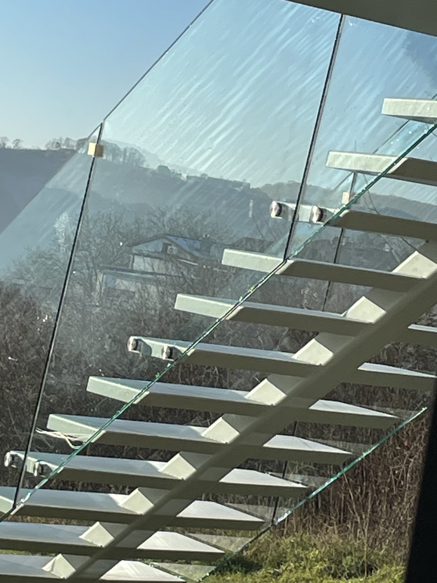

Diskutiere weiße Schleier auf Glas-Treppengeländer außen im Baumurks in Wort und Bild Forum im Bereich Rund um den Bau; könnte natürlich auch sein, das vor dem zusammenfügen der Gläser diese nicht 100% sauber waren. Ich hatte schon mal ein Tempotaschentuch im SZR.

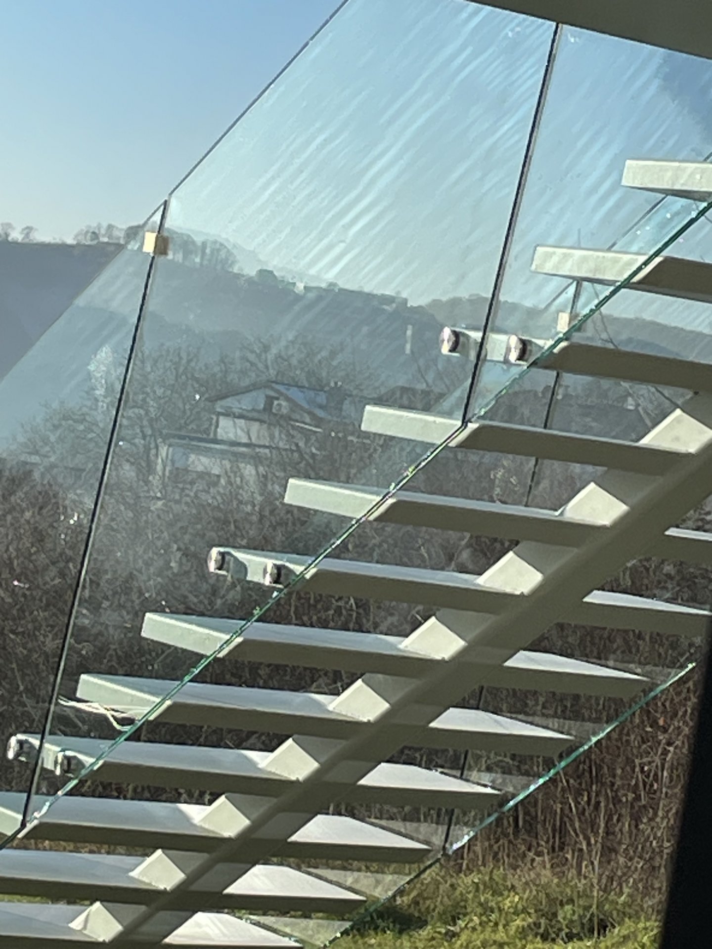

    Danke für all Euren Input ... Der nächste Schritt wird nun vermutlich sein, das einem Glas-Gutachter zu zeigen, der mit dem entsprechenden Licht das Problem identifiziert. Zum Glück haben wir da seit einem anderen, vorangegangenen Problem bereits jemanden an der Hand.
    Eines noch zum Thema Anisometrien: Ich habe vorhin ein Foto des Glasgeländers durch ein anderes Fenster gemacht - und m. E. sieht man da tatsächlich Anisometrien, allerdings verlaufen diese in einer ganz anderen Achse und in einer geraden Linie. Siehe Foto.
