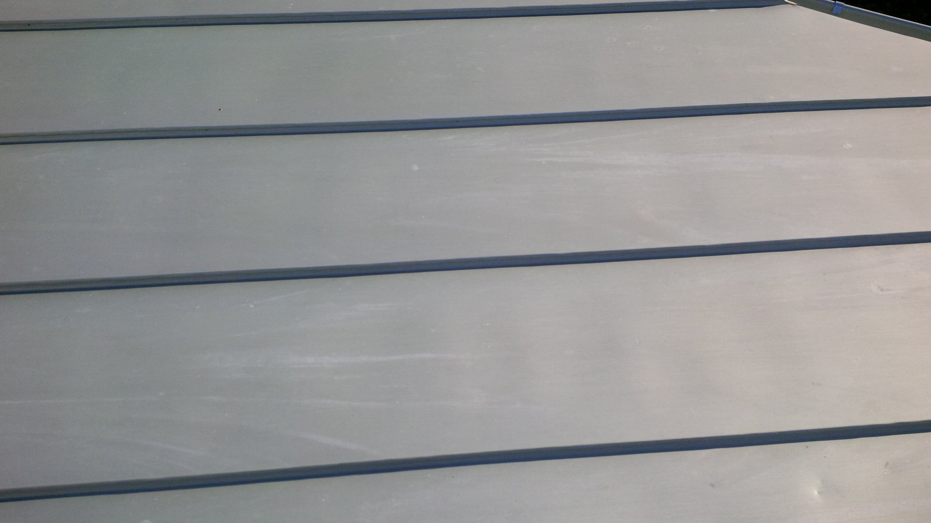

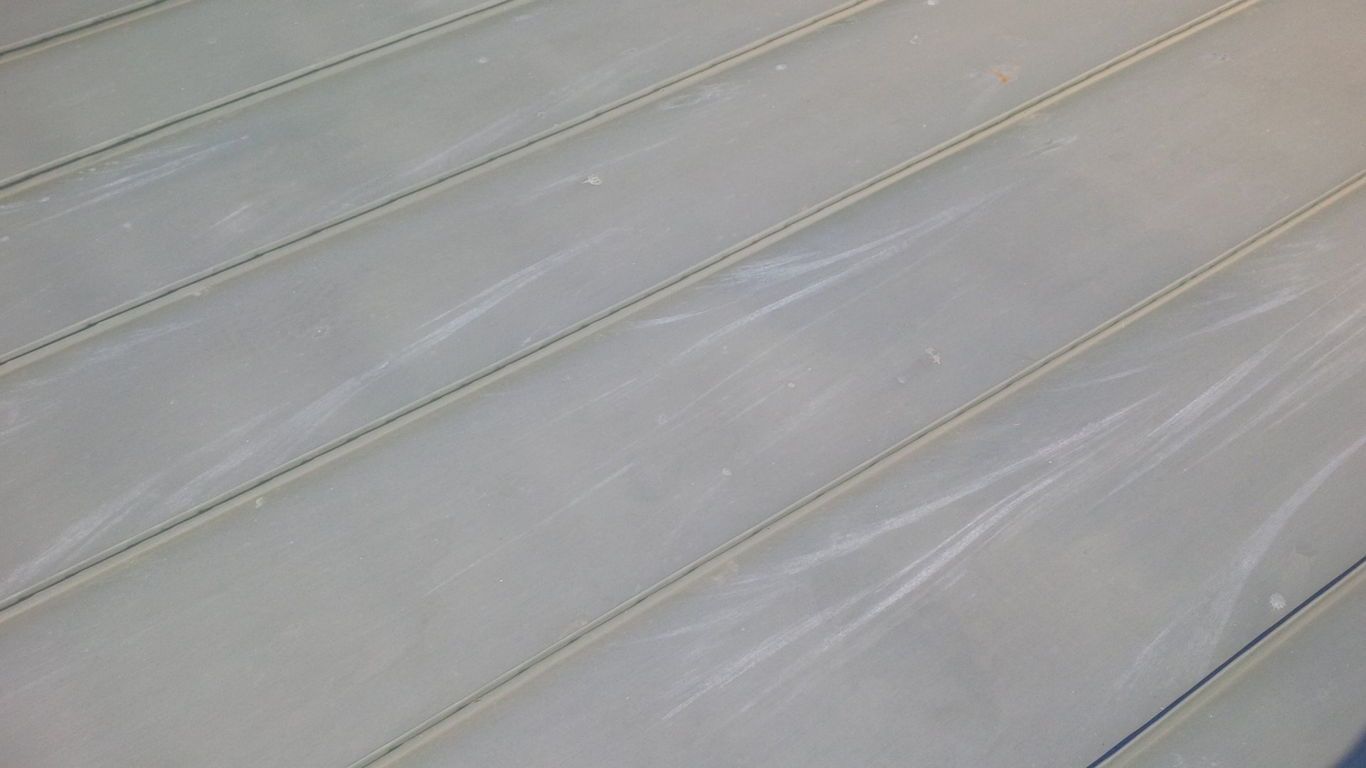

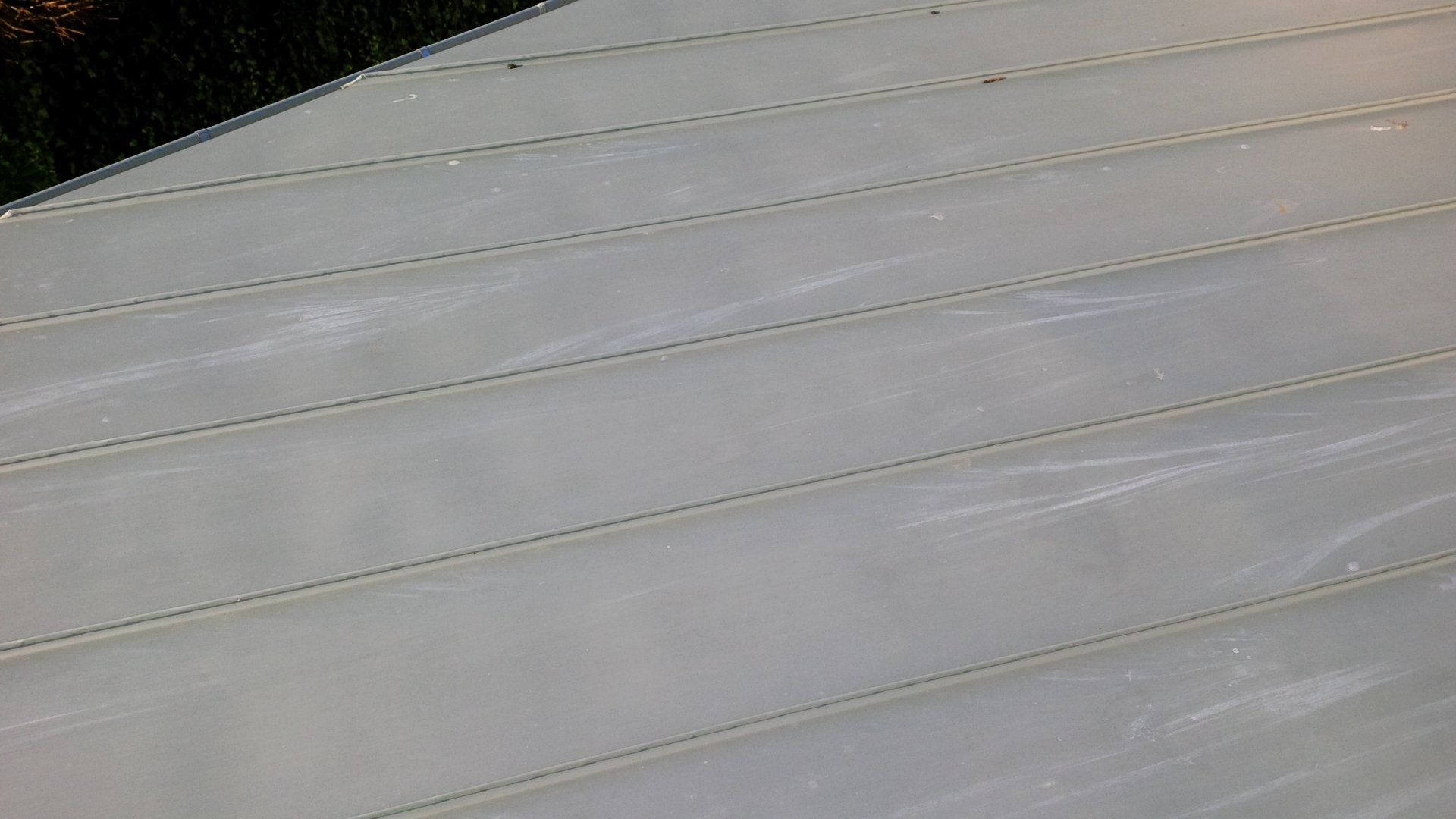

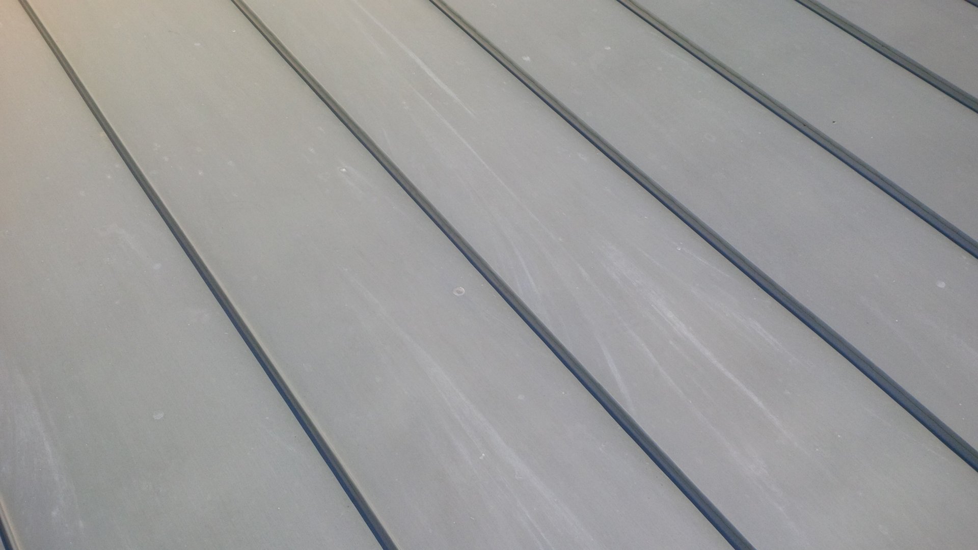

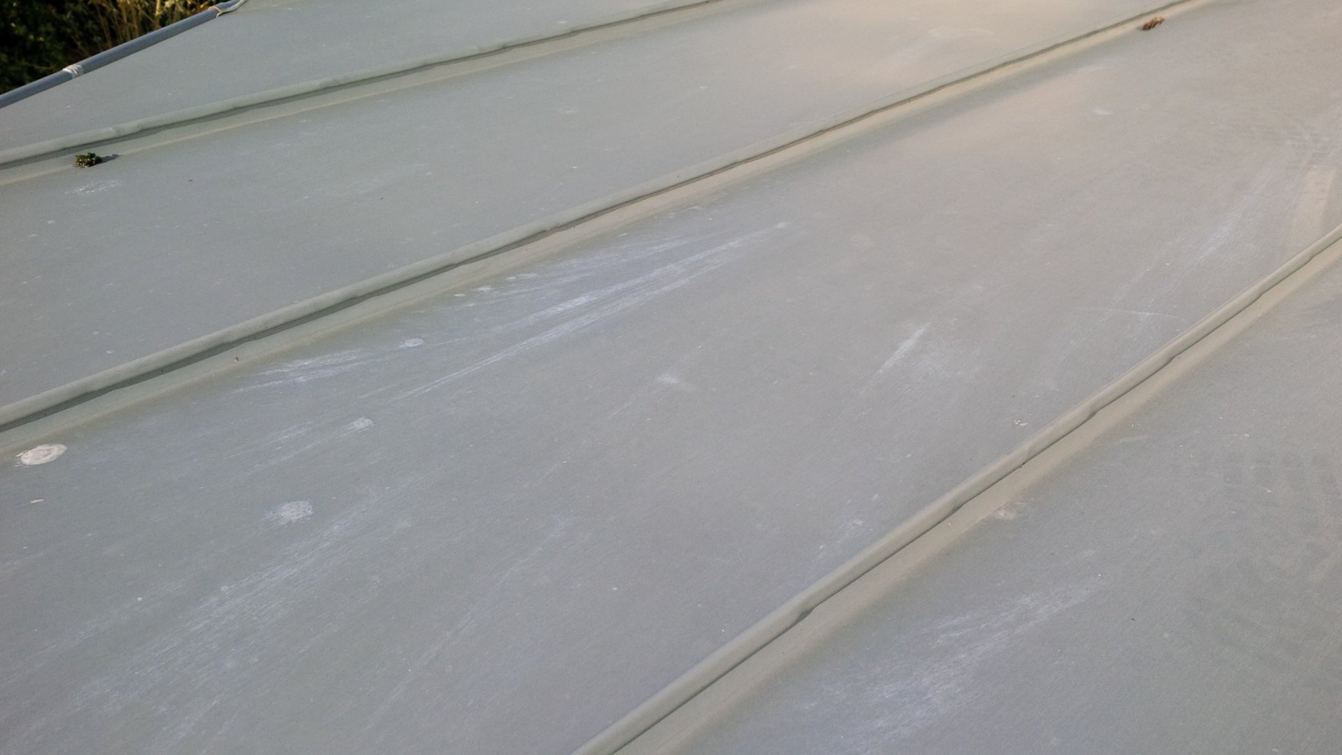

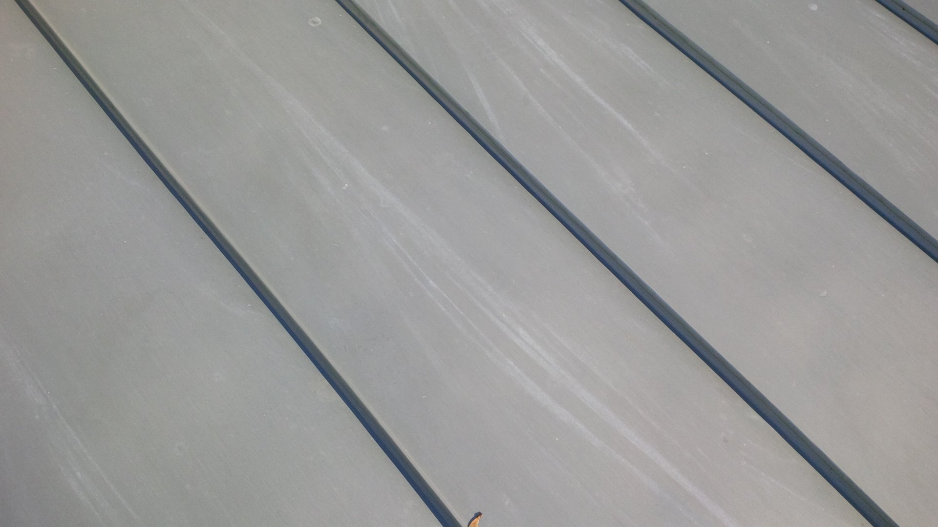

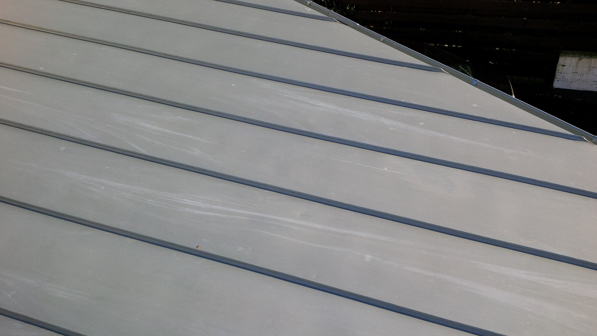

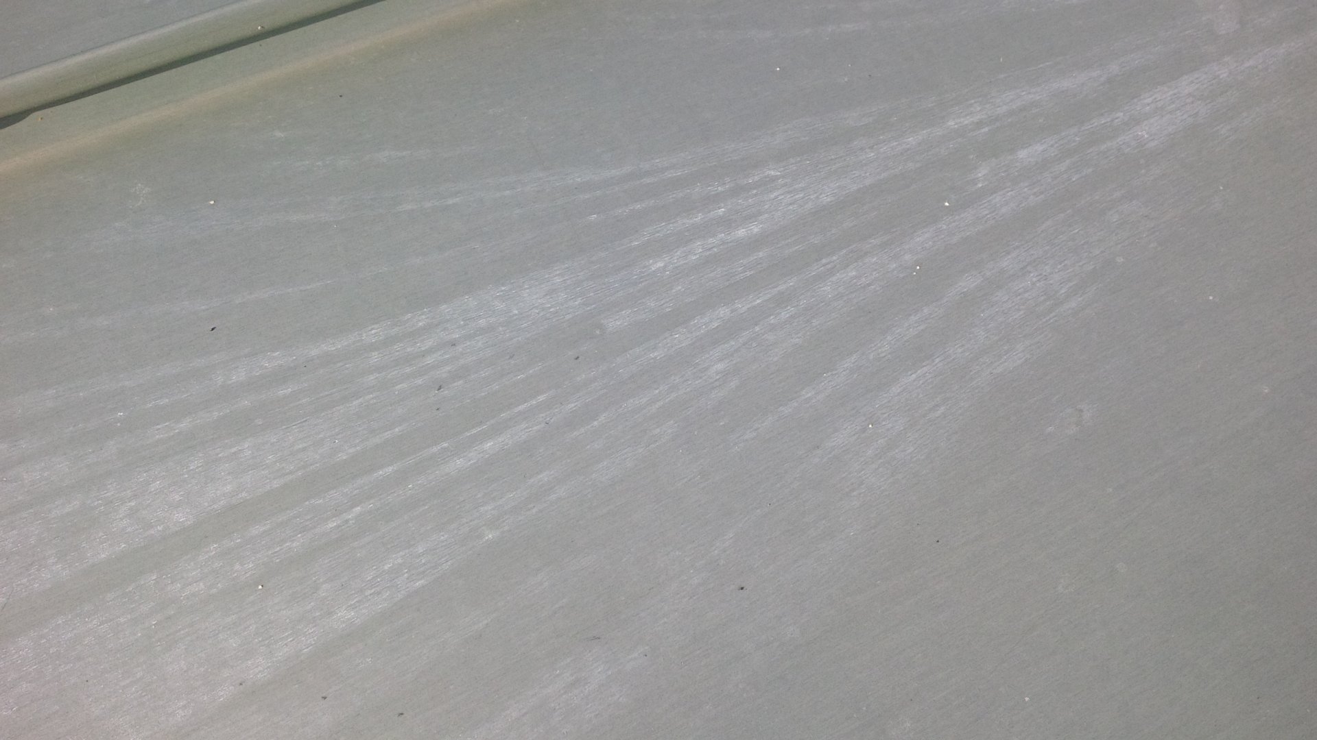

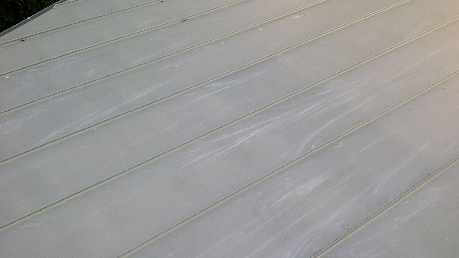

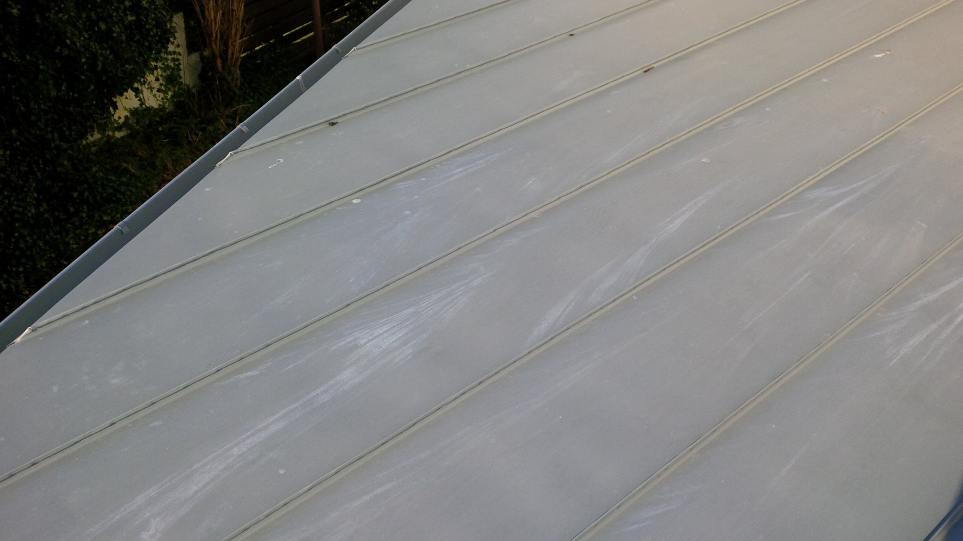

    ich habe nach dem Schneefall vor ein paar Wochen weiße Schlieren auf meinem Zinkdach festgestellt. Das Dach wurde im Sommer 2016 errichtet mit Rheinzink, vorbewittert. Sieht so aus, als hätte sich eine weitere Oxidschicht gebildet, fühlt sich an den Stellen auch etwas rauer an.
    Habt Ihr sowas schon mal gesehen und ist das Material evtl. beeinträchtigt?
    Ein optischer Mangel ist es ja auf jeden Fall.
    Vielen Dank für Eure Hilfe!

    Danke für den Hinweis. Gibt es noch weitere Erkenntnisse dazu? Dazu sieht meine Oxidbildung ja noch überschaubar aus.
    Sollte ich mich am besten an den Dachdecker wenden?

    interessanter Beitrag. Kannte ich so noch nicht. Auch der link von 1985kos ist sehr spannend.
    Bei der Lösung kann ich nur insofern helfen, als das ich hier behutsam den Dachdecker ansprechen und
    mit ihm gemeinsam an Rheinzink herantreten würde.
    Also erstmal vermeiden, dass du hier 2 Fronten hast, sondern nur eine gemeinsam mit dem Dachdecker.
    Je nach Umsatz des Dachdeckers hat Rheinzink ein großes oder kleines Interesse mit ihm Probleme zu haben.
    Also immer ruhig bleiben, aber nicht von deiner Forderung abkommen.
    In der Ruhe und Hartnäckigkeit liegt hier die Kraft.
    Die harten Geschütze mit Anwalt kannst du am Schluß immer noch Auffahren wenn du nicht weiterkommst.
    Das funktioniert aus meiner Erfahrung immer am besten.

    Vielen Dank für Eure Antworten.
    Den Dachdecker werde ich entsprechend kontaktieren.
    Also ist es aus Eurer Sicht auf jeden Fall ein Mangel oder meint Ihr das gibt sich mit der Zeit wieder? Nur ein oberflächlicher Schaden oder wird sich das ausbreiten?
