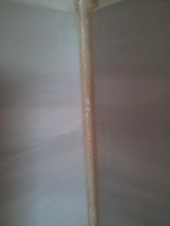

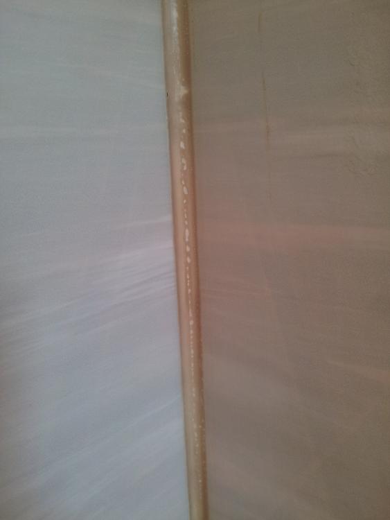

    eine weiße Silikonfuge in meinem neu gefliesten Badezimmer bekommt nach ca. einer Woche einen braunen Belag. Dieser lässt sich mit Spiritus und recht hoher mechanischer Einwirkung wieder abwischen. Aber nach wenigen Tagen färbt sich die Fuge wieder braun ein. Das Bad wird noch nicht benutzt. Die Fugen in den anderen Ecken zeigen dieses Verhalten nicht, obwohl das gleiche essigvernetzende Silikon verwendet wurde. Es handelt sich um eine Fuge zwischen Wand/Wand bzw. Wand/Duschwanne. Die Fliesen sind Feinsteinzeug und auf die alten Fliesen geklebt.
    Im Anhang sind weiße Flecken in der braunen Verfärbung zu sehen, als ob dort eine Flüssgkeit abgeperlt wäre. Als Trennmittel zum Glätten habe ich Wasser mit Spüli verwendet.
    Ich habe die Fugen bereits entfernt und neu gemacht, aber das Verhalten ist identisch geblieben.
    Hat jemand eine Idee woran das liegen könnte?

    Was sind das für Fliesen und sind in den anderen Ecken dieselben Fliesen?
  3. WwOoFf
    WwOoFf Gast
    Das sind glasierte Feinsteinzeugfliesen. In den anderen Ecken sind die gleichen Fliesen. Aber ich habe heute gesehen, dass sich in den anderen Ecken auch ein ganz leichter Belag anfängt zu bilden. Diese Fugen sind allerdings schon 4-5Wochen alt.

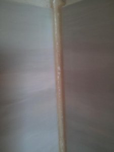

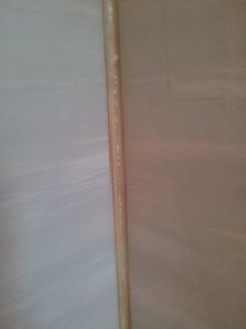

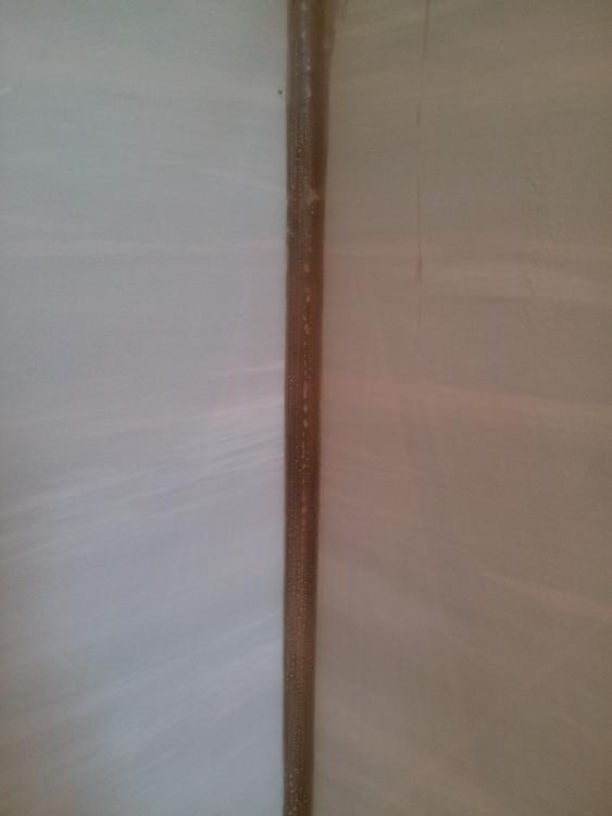

    Das verwendete Silikon ist noch nicht abgelaufen. Ich habe zum Entfernen des Belags neben Spiritus auch Chlor und Verdünnung probiert. Mit Allem geht es (schwer) weg, aber die Färbung kommt immer wieder. Ich werde mal Schimmelentferner besorgen.
    Die Vermutung, dass irgendetwas im/auf dem Silikon mit der Luft aus der Kanalisation reagiert verdichten sich. Nachdem ich mehrere Tage Tür und Fenster geschlossen hatte, hat sich die Fuge sehr krass verdunkelt. Auch die Fugen die wochenlag weiß geblieben sind, haben sich in diesen Tagen dunkel verfärbt. Zu sehen auf dem Foto:
    Ich werde mal eine Fuge entfernen und testweise ein anderes Silikon sowie ein anderes Spüli verwenden.

    Wenn der braune Belag mit Coca-Cola (Phosphorsäure) besser runtergeht als mit Spiritus, dann würde ich es mal mit neutralvernetzendem Silikon ausprobieren.
    (Häufig sind die Glasuren von FSZ metallhaltig und unter Einfluss einer Säure neigen Metalle bekanntlich zur Rostbildung! d.h.: Weniger Lüftung --> Mehr Rost!)
    Ist aber nur eine Idee! Ich fand das Thema klang irgendwie absurd und daher interessant...
  13. WwOoFf
    WwOoFf Gast
    Mit Cola geht der Belag nur sehr schwer ab. Deiner Theorie nach müsste aber auch das metallhaltige Material korrodieren und nicht das Silikon...
    Eine Fuge ist nun mit einem teurem, neutralvernetzendem Silikon ausgespritzt. Mal sehen...
  14. WwOoFf
    WwOoFf Gast
    Zur Info: Die neue Fuge, die mit dem neutralvernetzenden Silikon ausgespritzt ist, ist nach 9 Tagen immernoch weiß und lässt auch keine Tendenz zur Einfärbung erkennen. Woran es jetzt lag, lässt sich wohl nicht klären...
